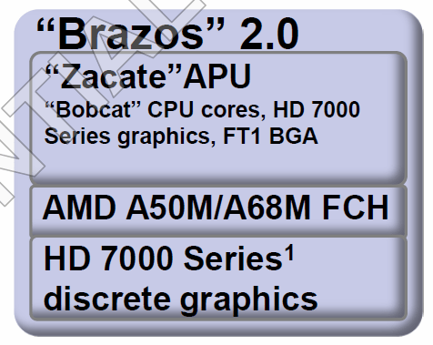

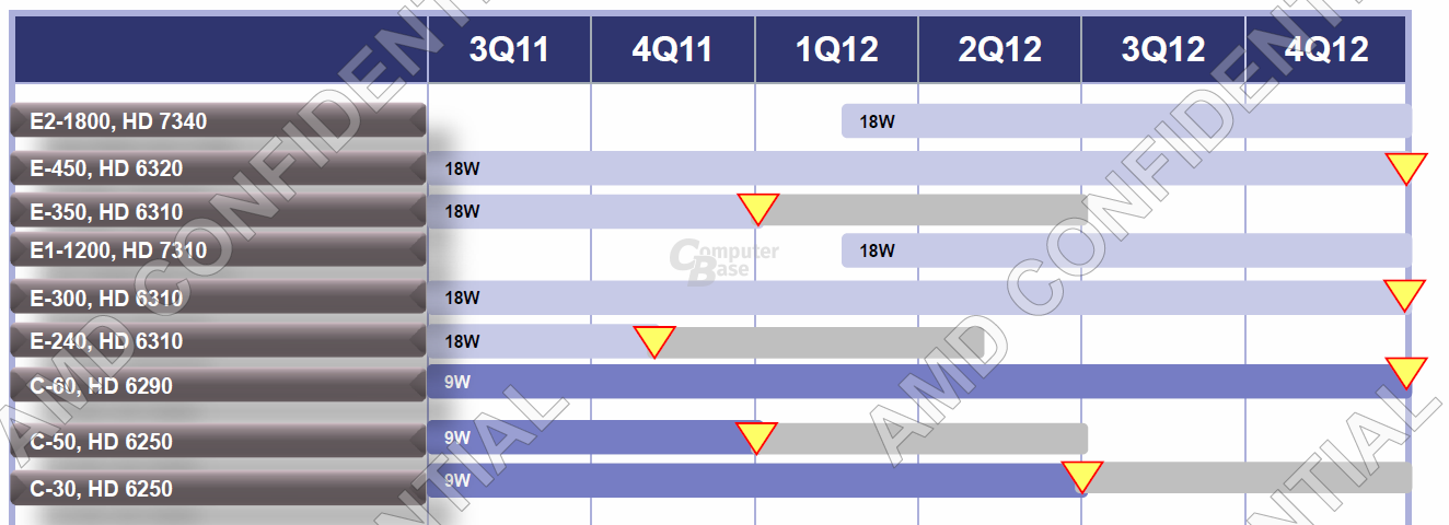

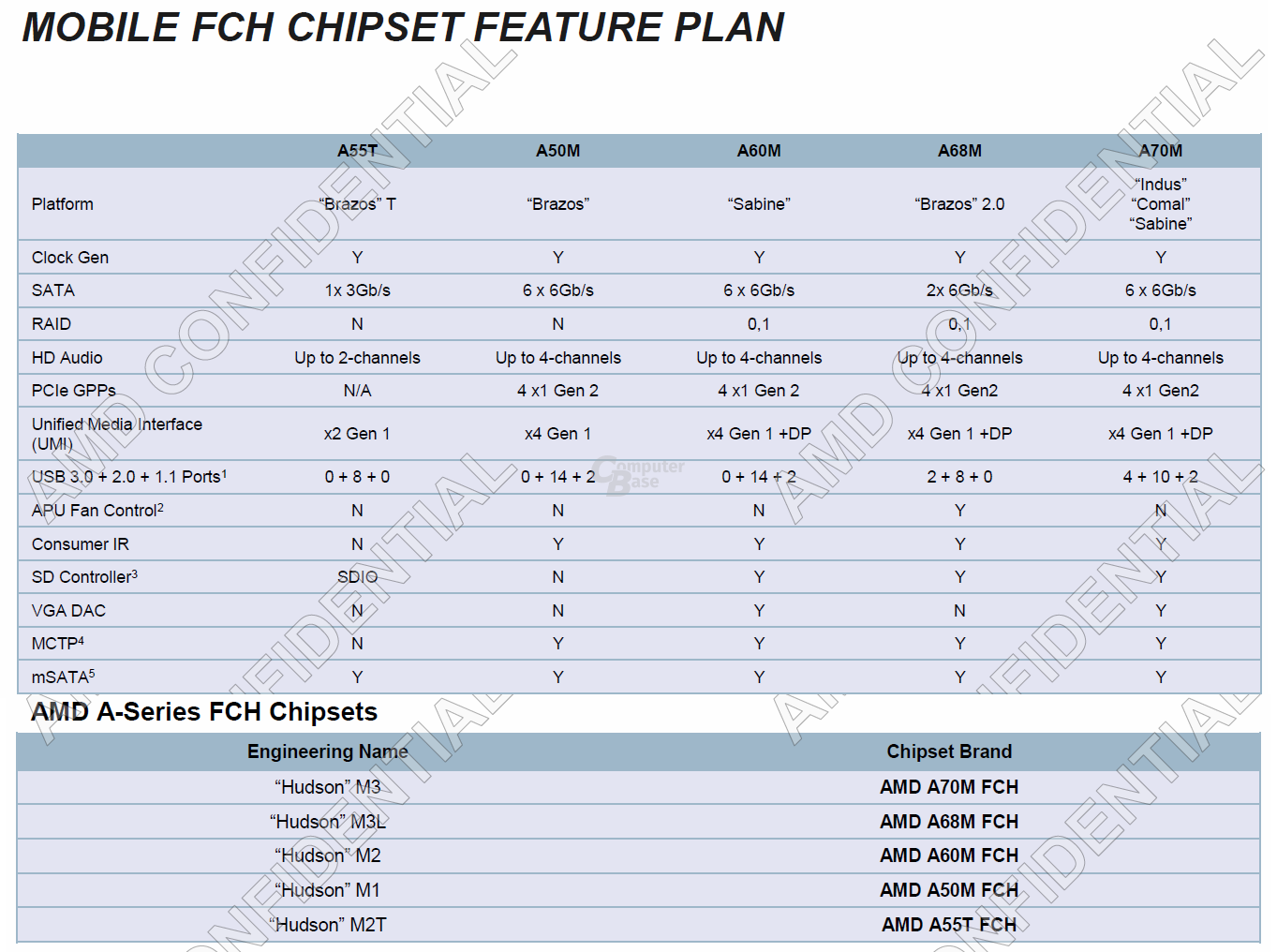

jonny, esse Brazos 2.0 é uma pequena atualização da plataforma. A plataforma do Wichita é a Decan.
Interessante o chipset A68M com USB 3.0.
Pois é, a questão é que o calcanhar de aquiles do Brazos é a CPU, que continua sendo a Bobcat. O Brazos 2.0 só vai ser melhor consistemente se a nova GPU conseguir abaixar o consumo e for possível aproveitar essa margem para aumentar os clocks dos núcleos bobcat para 2 Ghz+. Também gostei do USB 3.0, já passou um pouco da hora da plataforma suportar.

Diego, ali no Brazos 2.0 a GPU da série 7000 é discreta (a GPU integrada da APU continua lá, porém desativada ou em hybrid power).
Hmm, num falo alemão, daí nem li lá. O que eu entendi da tradução é que realmente existe o combo GPU discreta + CPU com hybrid power que eles chamam de E2, mas a GPU interna agora se chama HD 7000, tanto no E2 quanto no E1.
Só que é aquilo, eles também possuem os mesmos 80 SP's do HD 6300, pode ser um mero rebrand e já não teria margem para aumentar clocks... :(
