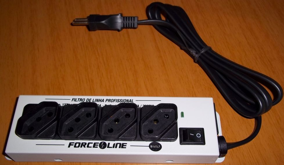

Filtro de linha ForceLine 4 tomadas
Com a valorosa colaboração do colega M@NFIO que comprou, (R$ 23,90) abriu, fotografou e enviou as fotos, podemos ver internamente esse filtro de linha da Force Line de 4 tomadas, todas padrão da nova norma brasileira.
De cara a visão externa do mesmo:
Dá para se ver ai que o mesmo tem uma chave liga/desliga, um led verde, e na lateral um suporte para fusível, daquele que carrega dois fusíveis, um em uso e um reserva (não veio o reserva junto). O valor do fusível é 10 Amperes..

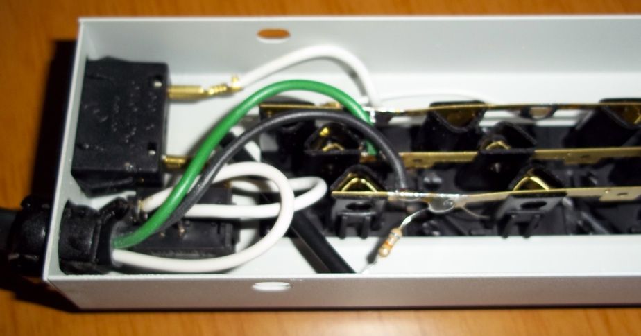

Abrindo o mesmo se pode ter uma visão de seu interior, que não é nem um pouco animadora:
Um resitor para o led e mais nada, pelo menos não aparece um diodo sequer. Mais um led destinado a não durar muito, assim direto sem proteção contra tensão reversa..

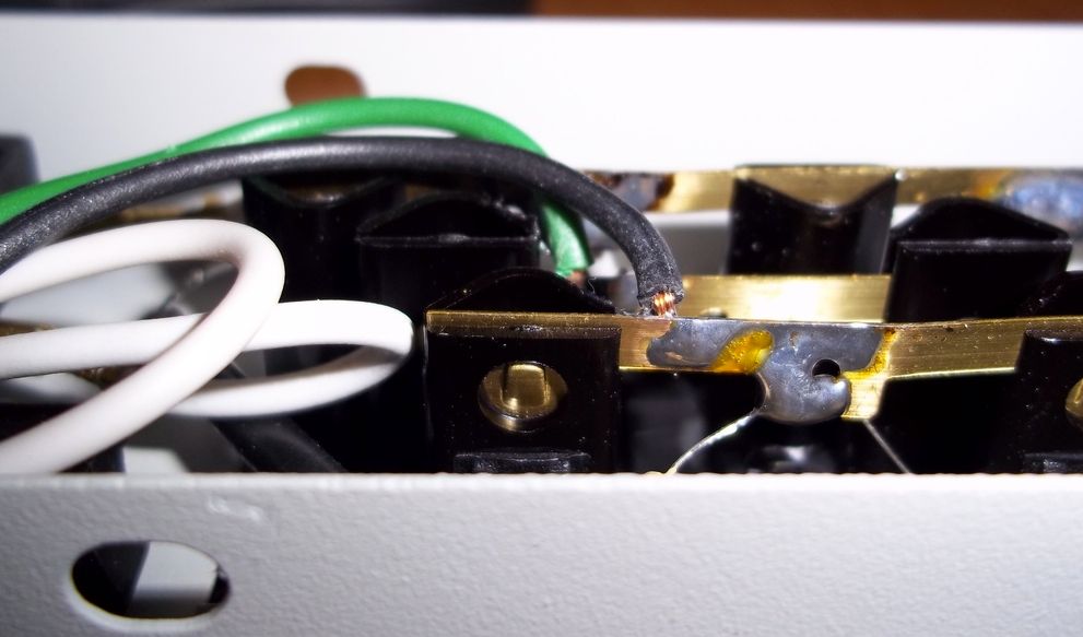

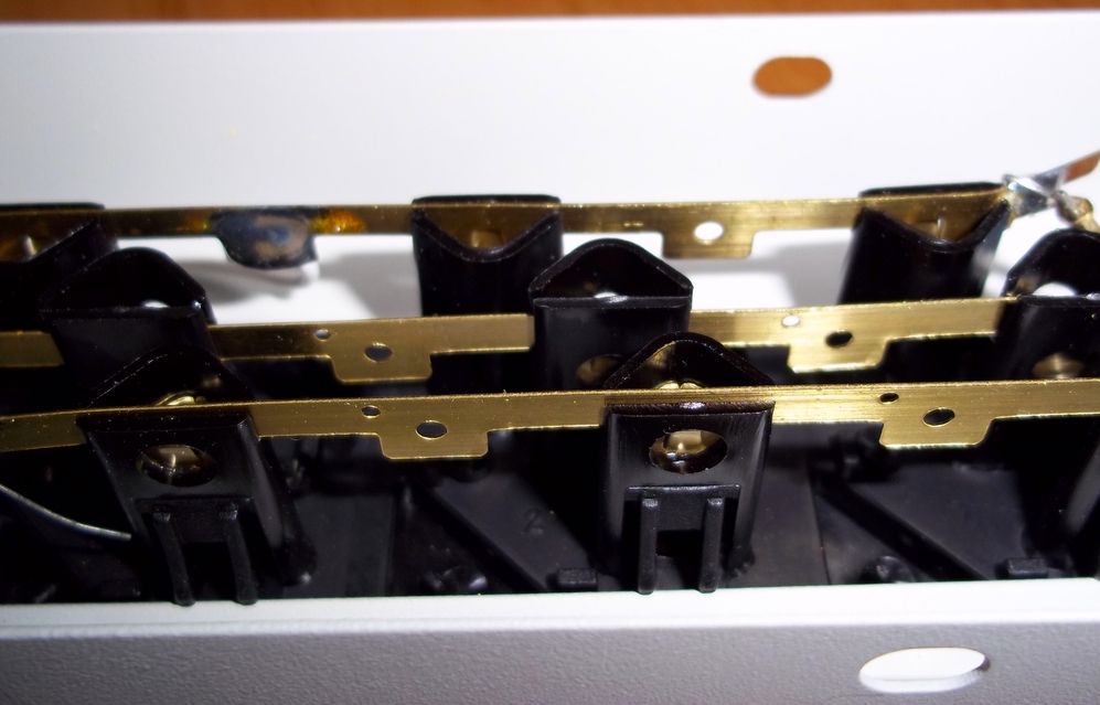

No detalhe do barramento se pode ver que o mesmo nem é assim tão forte, lâmina relativamente fina, embora no visual deva aguentar esses 10 amperes a que se propõe.
Um detalhe da ligação da fiação nesse barramento:
FiltroForceLine-Maisdetalhedobarramento.
Note a lingueta de fixação do barramento no suporte das tomadas. A mim pareceu um pouco frágil, com chances de escapar dali pela força de inserção dos plugs nas tomadas. E ai já viu... Nada para segurar e caixa metálica = curto algum dia...
Se porventura esse barramento aquecer, por mau contato ou por corrente, esse plástico tem a tendência de ceder e ai fica mais fácil de se soltar ainda...

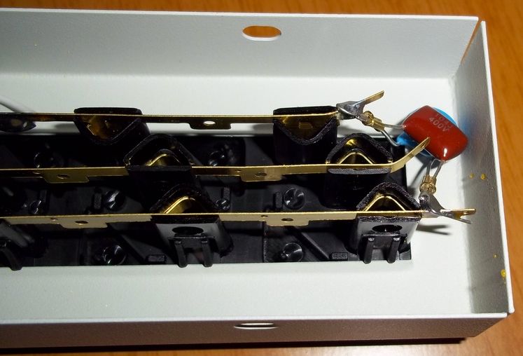

Os componentes de filtro e proteção ai aparecem:
FiltroForceLine-Componentesdefiltroeprot

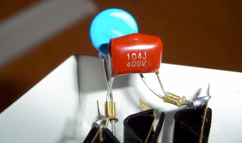

Para filtro somente umm capacitor de 100nF x 400 Volts, sequer de classe especial X2 que se recomenda para uso nessa posição entre fase e neutro... Completamente simples, sem indutor, sem capacitores Y.. Nada.. Só um capacitor fase-neutro..
FiltroForceLine-Capacitorde100nFx400V.jp
Para proteção contra surtos de tensão, só entre fase e neutro, um varistor de 250 VAC, de 10 mm, tipicamente 70 joules.. Prá lá de modesto..
Tem espaço de sobra para varistor de 20 mm. O fabricante não o coloca por que não quer.. Só tem proteção entre fase e neutro.. Veja ai o varistor:
FiltroForceLine-varistorde250VAC10mm70Jo
Não passa de uma proteção/filtro de linha marginal.. Só é melhor que nada por ter esses dois elementos, um de filtragem e outro de proteção contra surtos.. No mais é uma extensão de tomadas..
