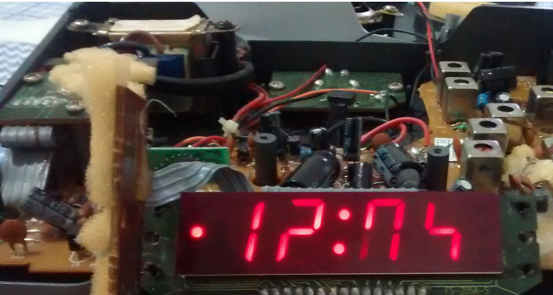

Turma o display chegou ontem, já troquei e funcionou perfeitamente.....era ele mesmo.

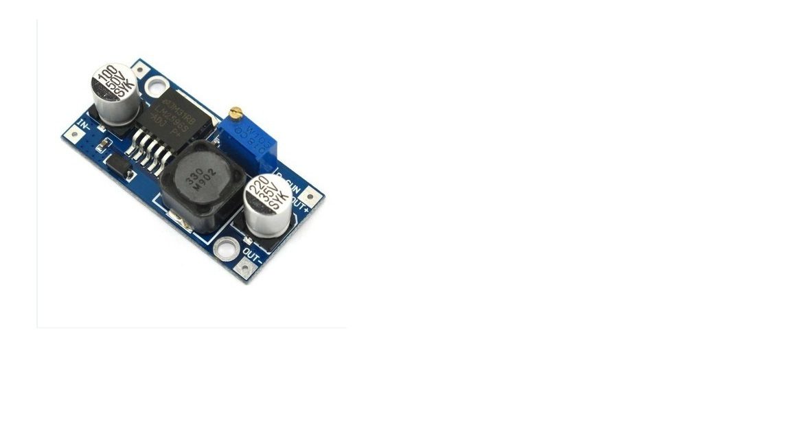

Agora um alerta: o  que estava pifando ele era a própria fonte do rádio,  o transistor (Q19) na fonte onde em sua base tinha um diodo zener ( D15)  de 4,7V,  não regulava bem a tensão, o transistor esquentava barbaridade, sapecando a placa queimando os LEDs do display.
Troquei este regulador a transistor por uma placa reguladora ajustável destes que vendem no Mercado Livre.........retirei o transistor e o resistor SMD (R148) que polarizava o Zener e coloquei o regulador no lugar do emissor e coletor do transistor.
Agora não esquenta mais nada e ainda tenho como recurso o ajuste de tensão via trimpot multivoltas do regulador, nele entra de 5 à 35Vdc e sai o que eu ajustar, para 3A.
Há....como o esquema do rádio não menciona as tensões no circuito, fiz um cálculo proximado e ajustei a saída do regulador de tensão para 3.8V.....pensei em deixar com 4V mas, para que arriscar, ficou bom....se alguém souber qual é a real tensão na saída do transistor, poderei re-ajustar posteriormente.
