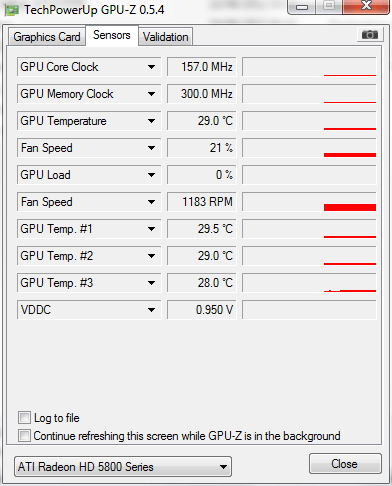

Não reconheceu as duas placas, só a primeira, que ta com o clock normal :(
Override eu também creio que nao seja, ja tentei fechar todos os programas não essenciais, e ainda assim continuou desse jeito. Antigamente, o Firefox ficava com uma aplicação rodando (pra agilizar a abertura do navegador) e acontecia isso, mas ja foi resolvido tem um tempo. E mesmo que fosse, acho que aconteceria na GPU1 (principal), e não na secundaria, ACHO.
Engraçado é que se eu abro um game, tipo The Witcher 2, quando fecho, fica 157/300 por 10 segundos, depois volta.
@Edit:
Descobri, o Afterburner não é la um grande amigo do Crossfire, e não tava conseguindo ver o clock correto.
Nosso amigo GPU-z manja mais das coisas ;D
