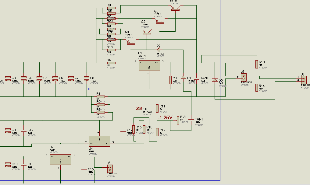

Ola novamente.. tive problemas na montagem pratica da fonte.. Primeiro vou ficar na configuração do circuito descrito pelo faller, e so depois qd tiver sucesso, vou implementar a função de iniciar do 0V. ok.
No mais adicionei 3 resistores de 0R1 em paralelo na linha negativa, para mais tarde poder ler a corrente por eles.
como não encontrei os resistores de 0.15 no emissor dos tip, coloquei em cada 2 resistores em paralelo de 0r33.
No resistor de amostragem do LM338 permaneceu o de 1R.
a medições q tive foi a seguinte.. e pode se ver no anexo: 14.5 em cima dos capacitores na entrada
13.8v na saída qd potenciômetro em fim de curso
qd aplicado uma carga com resistor de 2R2 10w essa tensão de 13.8, passa a ser de 10.2v.. neste momento fiz a leitura com multímetro em cada resistor e se pode ver na imagem o resultado ..
obs. os tips e o lm338 estão num dissipador grande (15x15cm) com ventilação forcada.
e aproveitando, ja p eu ir adiantando a questao de levar a tensão a 0V, qual o calculo de dissipaçao do 7905? é a dferenca de Vin e Vout* amperes?
obrigado

@cesarlg,
Cesar, este transformador está errado !!!!
Sem carga o mínimo é em torno de 22 Volts na saída da ponte de diodos. Com essa tensão de 14,6 Volts, não vai conseguir nada !
Paulo
Aphawk, obrigado pela ajuda mas nao entendi o porque dos 22v? o trafo trincipal tem em torno de 11.5vac(no esquema 12v), depois da ponte em cima dos capacitores tenho 14.6v aprox. claro ao colocar uma carga para 10A ou mais esses 14.6 cai para 12 algo assim, mas lá na saida do lm com os tips qd setado para digamos 12v ao colocar uma carga de 2r2 cai muito..
viu a queda de tensão é bem diferencia da entre eles.. se bem q qd coloco uma carga bem maior  elas tendem a ficar no mesmo valor..depois vou tirando o restante das duvidas obrigado

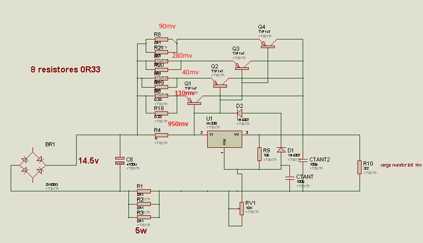

obrigado
Amigo, assim fica dificílimo te ajudar.
Te dei a dica de como mensurar e mostrar as medidas de uma fonte em teste nessa postagem ai: http://forum.clubedohardware.com.br/forums/topic/871394-fonte-de-alimentação-ajustável-12-a-20v-x-10a-primeira-parte-montagem/?p=5891708
Ai explica bem direitinho como, de um modo organizado, se toma essas medidas e dois o três diferentes carregamentos..
Não se mede a tensão sobre um resistor e sim a tensão de um ponto, com relação ao comum da fonte. A ponta preta do multímetro não desgruda nunca do ponto comum da fonte e a ponta vermelha percorre todos os pontos possíveis dessa fonte, medindo as tensões ali apresentedas..
Uma fonte como essa sua, que em aberto entrega 13,8 Volts e ao colocares uma carga de 2,2 ohms (cerca de 4,6 Amperes) arria para 10,2 Volts pode ser classificada como uma grande porcaria de fonte e o problema quase com certeza absoluta, está no seu transformador de entrada.. Para saber disso dai nada melhor que postares , como mostrei na citada postagem, o que se passa, o diagrama de tensões da fonte e com uma análise do mesmo toda a realidade da mesma, todo o problema aparecerá..
Portanto, meu conselho, não invente e tente fazer o mais simples rodar, pois seu carro, mal comparando, está com rodas quadradas e você está preocupado em colocar injeção eletrônica nele...

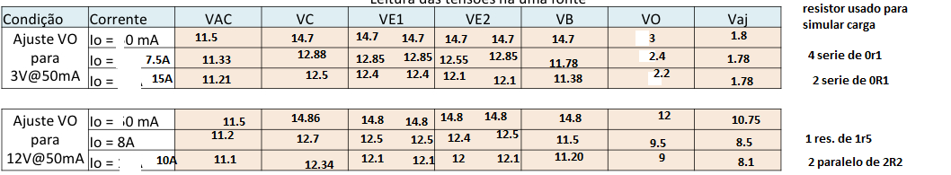

Bom. tentei fazer o teste proposto, mas pela falta de um multimetro q meça corrente continua, usei resistores  com 5% de tolerancia. e lembrando q sao quatro valores de tensão no emissor do tip , pois estou usando 4.. espero q esses dados possam dar alguma evidencia..
sobre o teste do transformador, fiz aquele teste q o porf.. Faller indicou.. Pegar sua saida secundaria e uma resistencia de chuveito submerso a agua..  do valor AC em aberto pinçando até diminuir 10% do valor original , com ajuda de uma alicate amperimetro, marcou a casa de 29A , isso no AC..
aguardo
post-396135-0-54350400-1406836813_thumb.
Agora analisemos:
Sempre que a tensão entre vou e Vaj estiver entre 1,2 e 1,25 Volts o CI estará operando normalmente sem estar em proteção...
Confira a primeira linha de sua tabela:
vou=3,0 Volts
Vaj =1,8 Volts
Diferença = 3,0 - 1,8 = 1,2 Volts => tudo OK
Já na segunda linha da tabela:
vou = 2,4V
Vaj = 1,78 V
Diferença = 2,4V - 1,78V = 0,62 = FORA de ESPECIFICAÇÃO => Fonte em proteção
Vejamos se é por corrente. A corrente no CI será minimamente a mesma que no resistor amostrador somada das correntes de base. Calculemos a corrente no resistor amostrador de 1 Ohm:
Vres amostrador =(você - Vb) / 1R  = (12,88 - 11,78) /1 = 1,1 Amperes..=> de modo algum o CI vais estar em proteção por corrente pois as correntes de base jamais conseguiriam, somadas a esse 1,1, Ampere, chegar aos 5 Amperes, limite desse CI
O CI pode estar em proteção por excesso de dissipação..
O Ci estará dissipando no mínimo 1,1 Amperes x (Vb-vou)
1,1 x (11,78-2,4) = 1,1 x 9,38 = 10,318 Watts => se o CI não estiver em um bom dissipador (no mínimo tamanho de uma ou duas carteiras de cigarro, bem aletado, ai pode estar o problema..
Repare se o dissipador está aquecendo.. Tente observar se o próprio CI aquece muito mais que o dissipador perto dele... Ja vi muita gente boa se quebrar colocando CI sem pasta térmica no dissipador e ai dá zebra..
Na terceira linha do teste o mesmo problema se repete, a fonte está totalmente fora de sua normalidade..
Veja a primeira linha do segundo teste... A diferença vou-Vaj está em 1,25 Volts, mostrando normalidade.. Já na segunda linha, do segundo teste, ela muda para 1 Volt, mostrando anormalidade, mas parecendo estar no início do problema..
O mesmo vale para a última linha.. A tensão vou-Vaj está totalmente fora, mostrando que o CI está em proteção...
Se desejares saber a corrente em cada transistor podes fazer (você-Ve)/Re
Se todos os os resistores de emissor são iguais, como se explica para um mesmo você dois diferentes valores de Ve, como se vê na tabela..
Observe os 4 valores que colocaste em VE1 e VE2
Isso mostra uma de duas possibilidades..
 1) Diferentes correntes em cada transistor (bem diferentes)
 2) Possibilidade dessa sua fonte estar entrando em oscilação hora mostrando um valor de tensão ora mostrando outro valor..
Acho que tens de rever sua montagem, tornando ela o mais simples possível, com fiação bem grossa onde tiver de passar alta corrente, revendo a questão da pasta térmica do CI e dos transistores..
O básico do básico não está acontecendo com essa sua fonte
