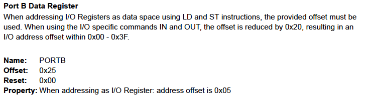

A instrução out $18, r16 coloca o conteúdo do registro r16 na porta B. Porque $18 é o endereço da porta B? O endereço não teria offset $25?
MOR_AL
@MOR ,
Opa meu amigo, desculpe pela demora !
O endereço físico varia conforme a família, por isso essa confusão....
Por exemplo, num Attiny13A, o  endereço físico do PortB é o que você citou, $18.
Já em um Atmega328, o endereço físico do PortB é $25 ....
Infelizmente tem de pegar o datasheet do modelo que você quer usar, e "dançar conforme a musica" !
Além disso, existem alguns detalhes de funcionamento que devem ser observados.... algumas instruções podem ter de usar um outro endereço para acessar o mesmo port físico ! Ou seja, dependendo do tipo de instrução, tem de se subtrair um offset para poder acessar o mesmo registro !

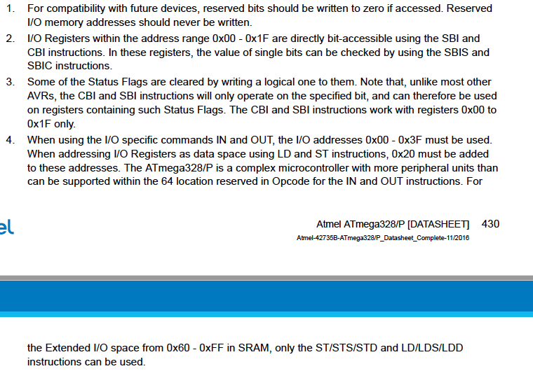

Segue abaixo algumas dicas do Atmega328, direto do datasheet  :

Veja abaixo os ítens 2 e 4 :
Embora seja um pouco confuso no início, isso permite usar instruções que consomem menos ciclos de clock.

Ao tentar entender o endereço $18, fui consultar o datasheet do 328. Exatamente este que você mostrou.
E lá consta o endereço de offset $25, aí é que deu um nó na minha cabeça.
Acontece que eu não atinei para o detalhe dos uC diferentes da AVR. Ao consultar o manual "Atmel-0856-AVR-Instruction-Set-Manual", reparei que não é mencionado nenhum uC no documento.
Mas valeu pelo esclarecimento.
