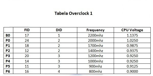

DeraN eu tive pesquisando na net e encontrei um Tutorial para Overclock com o programa chamado K10stat. E modificando os valores do item B0 ao P6 para os valores da imagem abaixo o note fica igual ao desempenho do intel core I5. Alguem já fez isso? So tem que tomar cuidado com a temperatura que não pode passar de 90ºc.

Galera é o seguinte, fiz um overclock usando este tutorial, http://www.tudoemtecnologia.com/2012/05/tutorial-overclock-a83500m.html
O desempenho do notebook ta parecendo meu i5, em jogos da pra sentir grande diferença, Resident Evil Operation Recon City antes legava muito mesmo diminuindo os graficos, agora ta rodando liso, Dirt 3 no maximo liso, Modern Warfare 3 no maximo Liso, Assassins Creed 2 no maximo Liso também, salvei o over em um perfil "Overclock" a temperatura não passou dos 75° Celsius, não usem na bateria com over pois pode causar problemas na mesma, Mario Galaxy também em directx 11 rodando tudo no maximo entre 25 e 40 fps, então pra quem for jogar e não estiver satisfeito com o desempenho o over é uma otima escolha, monitore sempre a temperatura, não deixe passar dos 80° Celsius.
