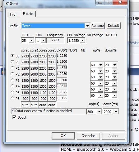

Amigos, consegui a seguinte configuração de overclock:
Na realidade consegui até 2800MHz, porém com a tensão padrão. Queria um over com undervolt então o máximo que consegui em 1,2250 foi 2733MHz. Assim chegou no máximo em 82ºC jogando NFS Shift 2.
