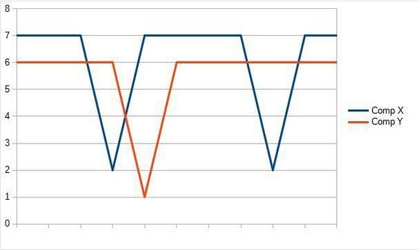

Em testes Maquina X apresentara FPS médio mais alto, mas devido a inconsistência de entrega de frametimes a experiência vai ser pior que Maquina Y, mesmo entregando FPS médio inferior ela entrega frametimes de forma mais consistente, mas, veremos mais sobre isto abaixo:

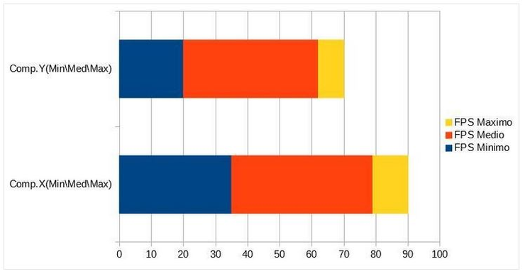

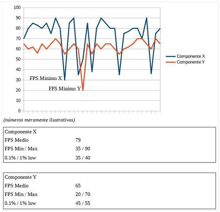

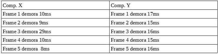

Observe o exemplo abaixo:

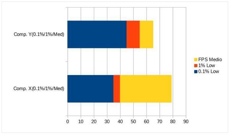

Olhando apenas pelo FPS médio, mínimo e Máximo Componente X parece mais potente com +15 no FPS Médio e +15 no FPS mínimo(além de +20 no FPS Max), mas analisando mais a fundo:
É observado que comp. X, mesmo entregando mais FPS médio devido a sua inconsistência de frametimes acaba sendo pior que Comp. Y que entregou menos na media mas tem frametimes mais consistentes proporcionando uma experiência mais fluida.

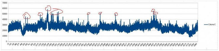

Exemplo:
Representa em torno de 5min de gameplay de GTA V utilizando um processador FX6100 overclockado para 4.5Ghz, acompanhado de 3x4Gb DDR3 1600Mhz e uma GTX970 4Gb G1 Gaming. Mostra claramente a variação brusca de frametimes, e o mais importante, a frequência que elas ocorrem.

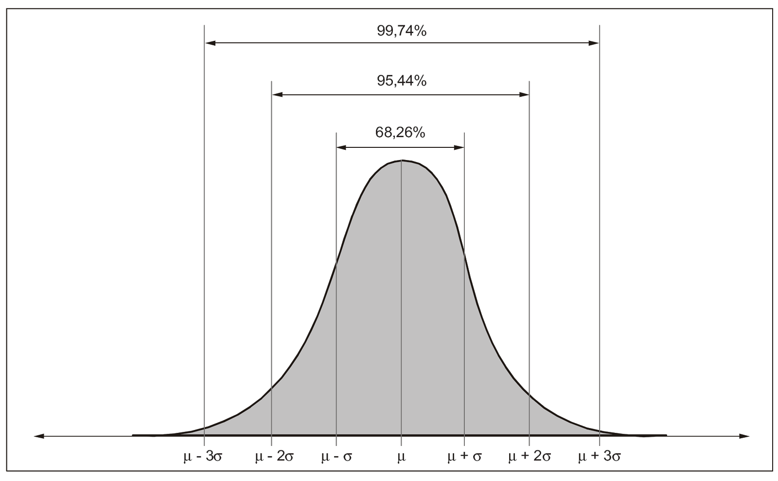

Na imagem o simbolo Mi(o do centro) é a média, o Rô(é o desvio padrão), assim se você pega a média menos desvio padrão e a média mais desvio padrão, você nota que ela engloba 68,26% dos dados, ou seja, o que sobra é são os 15,87% HIGH e os 15,87 % LOW. Na medida que você vai tirando mais desvios padrões, você aumenta a amplitude.
