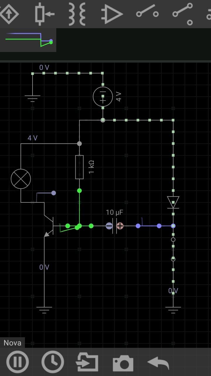

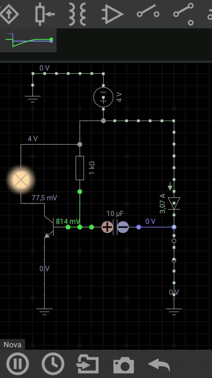

Vamos acompanhar pelo esquema abaixo:
O capacitor nesse circuito sempre tem dois estados: Carregado e descarregado.
Quando ele está carregado tem uma tensão próxima a da fonte e no momento que descarrega o capacitor diminui sua resistência.
Então, começando o circuito com C1 descarregado (nesse momento ele é um resistor de baixo valor). A tensão que passa por R1 irá passar pelo capacitor e saturar o Tr2, nesse momento o TR2 leva a saída Y ao nível 0V e enquanto isso C1 vai se carregando através de R1 e da junção BE de TR2.
Quando C1 carregar, a tensão na base de TR2 diminui e este entra em corte. E agora tudo se inverte, a tensão que em Y fica positiva, passa por C2 e satura o TR1 fazendo com que C1 seja descarregado.
Assim que C2 se carregar TR1 entrará novamente no corte, fazendo a tensão de R1 passar por C1 e fazer saturar outra vez o TR2 para o ciclo se repetir.
Repare que em momento nenhum eu citei tensão negativa, estou olhando apenas a carga e a descarga dos capacitores.

Sim foi eu, sou novato no forum, não sei lidar com o forum ainda. Estou apredendo Mas eu nao entendi o que voce quiz dizer. Sobre esse outro topico
adicionado 5 minutos depois
10 horas atrás, Renato.88 disse:
Tudo aí depende do ponto de vista.
Pois é esta ai uma coisa que eu ate então não sabia, que é sobre o ponto de vista que cada enxerga um circuito.
Pode então variar as explicações o que para mim que sou leigo gera então uma confusão. Mas creio que isso é normal ate porque é tudo muito novo né.
Reparei que o que voce falou faz sentido. Mas no video tambem da uma explicação coerente assim como a sua. porém com alguns explicações que para mim parece ser diferentes.

Screenshot_20190622-143615_EveryCircuit.thumb.jpg.f02782bb55672111d197a3ae993872a9.jpgScreenshot_20190622-143615_EveryCircuit.thumb.jpg.f02782bb55672111d197a3ae993872a9.jpgScreenshot_20190622-143600_EveryCircuit.thumb.jpg.f128fd5bf4bceaed4b8d96337763cabe.jpg
De um modo mais simples criei isto, sera que de fato e isso que acontece no multivibrador astavel? O base e emisor entende em cima dele uma tensão inversa, a tensão que estava no capacitor quando ele descarrega?
adicionado 9 minutos depois
Screenshot_20190622-143615_EveryCircuit.thumb.jpg.f02782bb55672111d197a3ae993872a9.jpgScreenshot_20190622-143608_EveryCircuit.thumb.jpg.0760fd6c9e40edefbbd651bf5adcc1d1.jpgScreenshot_20190622-143600_EveryCircuit.thumb.jpg.f128fd5bf4bceaed4b8d96337763cabe.jpg
O que eu percebi que dificulta a compreensão do circuito. Pelo menos para mim que sou leigo. Nunca fiz curso pago, so mesmo vendo conteudo na internet e também agora com ajuda de vocês.
O que complica tudo é o fato de que quando acontece uma coisa com uma parte do circuito , ja em outro parte do mesmo circuito esta acontecendo outra e assim por diante.
Somar tudo e traduzir pra mim mesmo, e uma tarefa muito complexa kkk.
Ainda falta firmar mais o conceito desse circuito.
Eu penso que quando se entende um circuito como esse que trabalha sozinho, penso que vai facilitar a compreensão dos demais, Talvez nao todos mas ja vou ter uma experiencia em funcionamento de circuitos.
Saber como a magica acontece 😊.
Então se vocês poderem me dar mais explicações ou algo que venha acrescentar para eu compreender todos os pontos deste circuito chamado multivibrador astavel.
Desde já agradeço.
