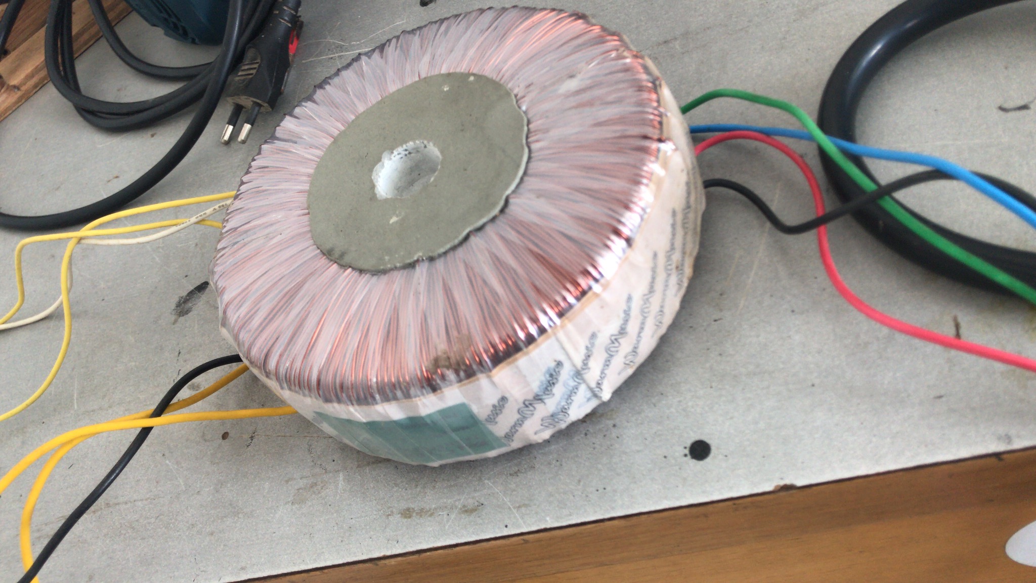

Estou com um equipamento na bancada, que posterior ao reparo (reparo da bobina do falante, troca de Amp. OP do pré-amp e algumas soldas quebradas no Power) abria o FUSE no momento da partida do Amplificador (uma vez que o amp chegou sem fusível, não tem impresso na carcaça o valor correto e muito menos existe no diagrama o valor)
OBS - Em testes o amplificador funcionou corretamente com fuse de 5A (mas o mesmo abriu ao ligar pela primeira vez na casa do dono do amp)
Após conferir se não havia danos no equipamento vide Lâmpada Série, substituímos para 7A. (Funcionou por 1 semana)
Pedi para que fosse analisado novamente via Lâmpada Série, pois já era de um valor alto 7A - Dessa vez algum curto mesmo!
Pois bem; CURTO NO TRAFO TOROIDAL
AGORA SEGUEM MINHAS DÚVIDAS;
Antes de entregar o equipamento, que funcionava perfeitamente pós reparos, tentei verificar o valor da corrente no instante inicial da partida do amp, com um meter no lugar do Fusível. Mas sendo esse digital não consegui verificar com precisão!
Qual seria uma dica/macete pra verificar com eficácia esse valor, pra  assim definir o valor pro fuse?
 quais os motivos que fariam o trafo queimar? Vida útil, descargas (tendo que não há curtos e problemas extremos no restante ou após o trafo?
Agora o maior deles; vamos precisar substituir o toroidal, uma vez que não há quem faça o reparo desse trafo por aqui, e um novo é bem caro!
Por "sorte" tem um outro amplificador por aqui, idêntico no qual pude conferir as tensões do secundário; 55 0 55 e 13 0 13
Porém quanto ao dimensionamento da corrente e potência? Como farei pra levantar tal questão?
Detalhe - no amp em questão (não o com problema) está impresso na carcaça um valor de 10a para o fuse em 110v!!!!!!!

Olá amigo. Para definir a capacidade de trafo um procedimento teórico é aplicar uma carga conhecida até que caia sua V em 10% (há quem permita mais). P.ex. 13Vac aberto, ao aplicar uma carga de 10R ele cai pra 11.7, pronto... sua capacidade é de 1.17A (vulgo 1A)

Dica: publique uma foto do trafo. Alguém do ramo meio que pode até intuir sua potência.

Se for mandar personalizar o trafo, digamos que você peça 55 0 55 10A e 13 0 13 1A pergunta como o cara mede a potência dele. Ou melhor, como ele sabe que o trafo fornece aquela corrente e em qual carga. Dica: tire foto do seu trafo quadrado e mande pra ele (e cá pra nós). Só pelo tamanho ele já deve ter noção da potência.

se as tensões são as mesmas do trafo antigo, compare a bitola do fio (das tensões de 55 0  55) entre os dois trafos... claro que este metodo não é 100% eficaz por conta de não poder comparar tambem os fios do primario do trafo, alem dos calculos de área. mas se os fios do secundario forem da mesma espessura, já é um bom sinal...
quanto ao trafo antigo, que ja está condenado, voce pode ir desenrolando o fio do secundario e ver se encontra o curto... apesar de que neste tipo de componente, geralmente o curto acontece no primario, mas so desenrolando mesmo pra ter certeza...

em trafos toroidais, um dos motivos é ele sofrer pequenas pancadas ou vibrações, já que nao contam com a proteção da carcaça metalica como nos trafos comum. já aconteceu comigo tambem e este foi o motivo. foi colocado pouco isolante entre o disco de ferrite e a bobina do primario, com isto, a quina do disco acabou danificando a bobina...
outro motivo, é o trafo ser mal dimencionado e ficar aquecendo alem do que deveria...

Encontrei um Sr. da região, disposto a verificar o problema com o o toroidal, e o curto estava no secundário, superaqueceu e os primeiros enrolamentos entraram em contato com o núcleo (mas não teria o núcleo um isolamento antes dos enrolamentos?) Enfim, inviável o conserto uma vez que não daria pra enrolar novamente uma das sessões do secundário, por ter um fio muito grosso. (Já que seria rebobinado à mão)
