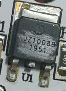

  • u1 é outro que apanhei, acredito que seja um diodo retificador pelo formato, o código dele é JZ1008B, não achei datashet nem na linguagem japonesa ou chinesa

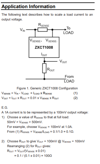

Quando joguei "JZ1008B datasheet" no google, o 1º resultado foi https://www.diodes.com/assets/Datasheets/ZXCT1008.pdf
Apesar de não ser a mesma sigla, parece ser um componente de mesmo tipo
Destaco essa parte do datasheet, talvez explique os resistores da placa.

Olá. Alguns cliques me indicaram que este ci é um High voltage linear constant current IC Single-stage overvoltage constant power intelligent OVP protection chip TO-252 e foi feito pra 220 mesmo.
Apesar dos fios vermelho e preto, aquilo não é positivo e negativo mas sim a rede ac 220 mesmo. Perceba L e N e a ponte retificadora em cima. Também não achei o datasheet rapidão (continue na busca e compartilhe) mas me parece que o 6R8 é o que controla a corrente. (o amigo acima confirmou enquanto eu digitava ou ... digeria kk. Apesar que o que ele achou ser de baixa tensão, penso que o princípio é o mesmo do seu)

A mágica da plaquinha está no U1. É curioso não haver indutor.

Entendendo essas 2 informações, talvez confirmamos que aquela datasheet que postei é deste componente mesmo. Aí, talvez você consiga fazer os devidos cálculos e trocar os 2 resistores por algo mais adequado para 110V.

Para aproveitar a placa em 127V o buraco é bem mais embaixo. Como já foi dito U1 corresponde a um regulador de corrente linear. A tensão de trabalho dos leds em série é próxima à tensão de rede. Isso explica a razão pela qual não consegue acender em 127V. Para alcançar o intento terá que dividir a série de leds em 2 grupos, colocá-los em paralelo e substituir o resistor de 6R8 por 3R3.

Tenho baseado o texto presente na foto da mensagem 12.
R(1) = 105 = 1 Mega Ohm
Não pode ser fusível...
Update 2
Quanto ao R(CS):
Na primeira placa temos um 6R8 (6,8 Ohms) talvez por uma V(REF) de 550 mV.
Update 3
@Faby Loira
Estou muito longe de entender o que você quis comunicar sobre R1, C1 e U1 neste desenho:
R1 está está ligado a mais alguma coisa?
Nosso circuito de aplicação típica seria o seguinte:
Ah! Olhando para o esquema acima consigo entender que C1 está ligado à cadeia de LEDs.
Mas esse R1 de 1M... (?)
