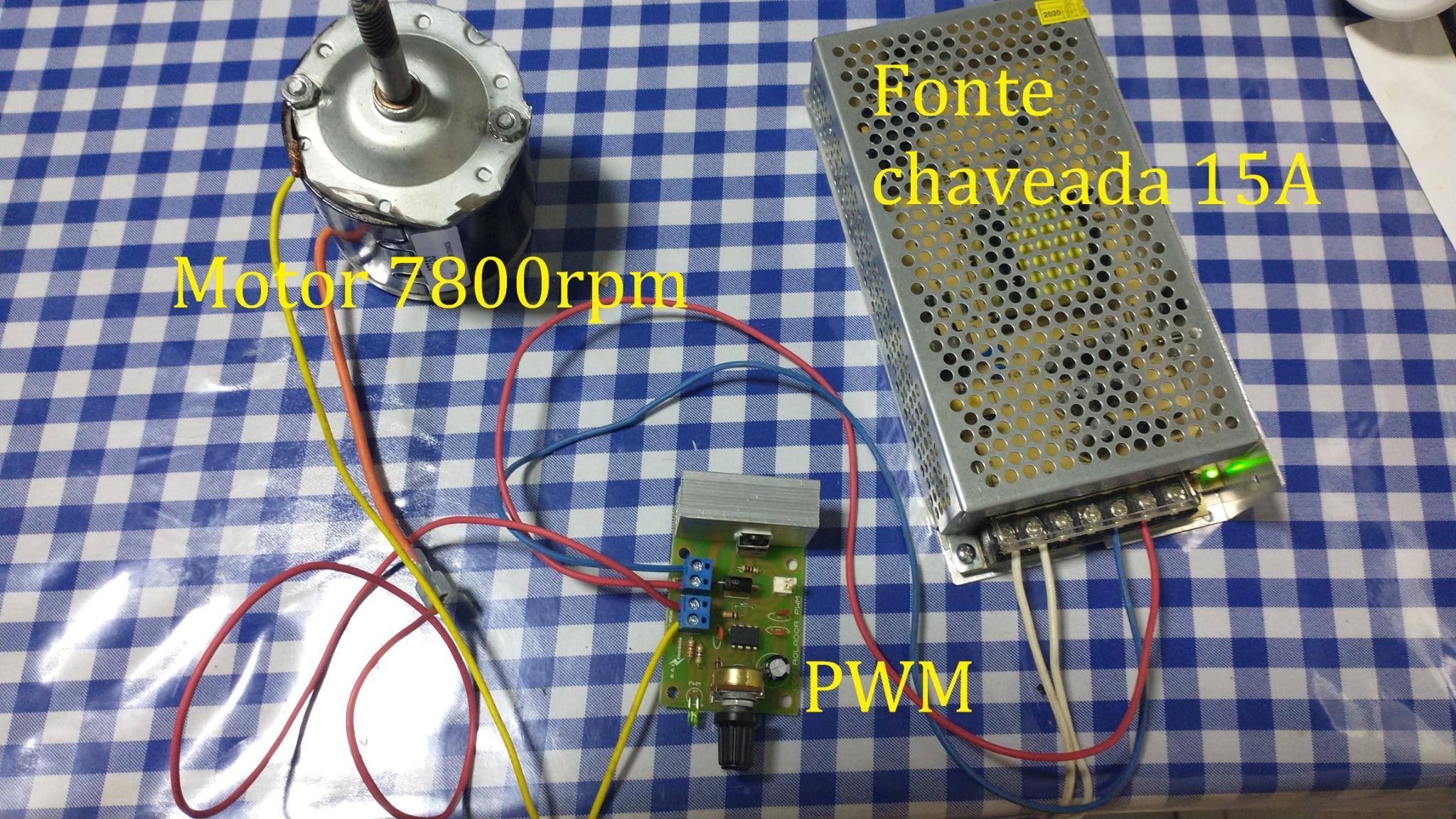

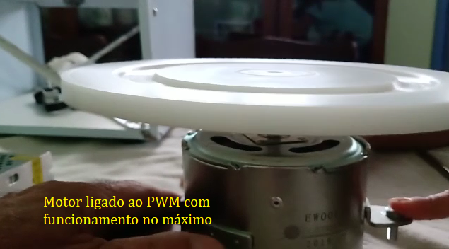

Fizemos alguns testes com os dois motores que temos disponível, ligamos um motor de cada vez ao PWM e este a fonte chaveada 15A. O resultado vocês podem ver  a seguir. Ambos motores funcionaram perfeitamente, deixei cada um ligado por 10min, sem nenhum problema ou superaquecimento de nenhum componente (pretendo adicionar um cooler 12v ao sistema, já que o PWM possui um conector para tal).
Entretanto o motor cinza (ventoinha) infelizmente é demasiado fraco para o projeto, alcançando no máximo 1500 rpm. O motor preto atinge torque e velocidade excelentes, entretanto é muito ruidoso (algo semelhante a um liquidificador ligado que, durante 5min. trabalhando é bastante incomodo). Estamos agora estudando a possibilidade de substituir o motor por outro como os sugeridos aqui, que alcancem a media de 10mil rpm para ser usado com eixo direto no prato (como nas imagens) ou que alcance 4mil rpm (para ser usado com polias e correia).
Não descarto a possibilidade de utilizar o motor preto, apenas preocupo-me com o fato dele não possuir rolamentos e sim buchas de cobre, o que tornaria sua vida útil curta.

De qualquer forma, por conta do motor estar partindo suave e atingindo a rpm máxima apenas utilizando o PWM vou seguir com o projeto a principio nessa configuração mais simples, adicionando um relé temporizador setado em 305 segundos (5min trabalho e 5s para aceleração inicial).
