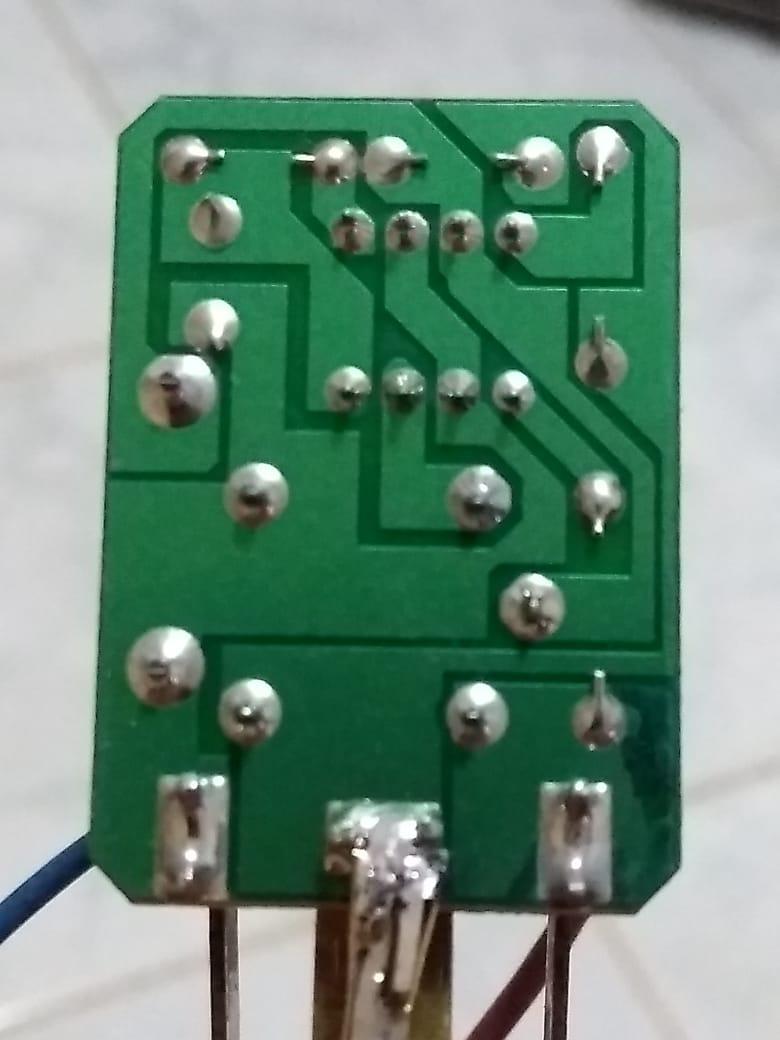

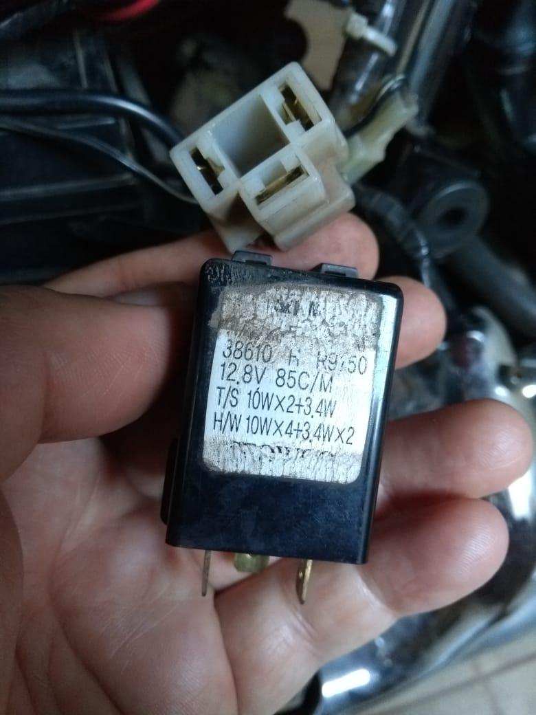

Olá pessoas. Sou novo por aqui. Estou com a mesma questão desse post. Será que o nelsonxp conseguiu resolver o problema dele?  O meu relé U643B é bem semelhante ao UAA1041B. Será que fazendo as mesmas alterações sugeridas pelo Mulder_Fox vai dar certo no meu caso? Se a minha visão não esta pregando uma peça, kkkk...   Acredito que são esses os valores dos componentes.
R1 = 91K
R2 = 470R
R3 = 2K2
R4 = 2400R
C1 = 4.7uF/50V
O RS tem como valor por datasheet = 30m Ohm
Seguem imagens do relé. Se puderem comentar fico grato!

@Frank Nero o segredo é o resistor shunt, no caso é aquele fio dobrado ali entre o relé e o capacitor.
Ele vai ligado em série com as lâmpadas, a tensão ali no meio cai quando todas as lâmpadas estão acesas. O objetivo disso é mostrar quando uma lâmpada queima, pois pisca rápido.
O led por consumir menos potência não derruba a tensão o suficiente para o CI identificar e diminuir a velocidade.
Olhei no datasheet, o valor usado é de 0,03R.
Você pode subir o valor, terá que encontrar um que entregue tensão menor quando os leds estão ligados.
Medindo o consumo dos leds é possível calcular.
Com as lâmpadas e o resistor original, eu calculei a tensão de 120mV.
Deve colocar outro resistor, que forneça os mesmos 120mV ou mais com os leds acesos.

@Renato.88.   Grato pelo retorno. Vou trabalhar isso. Em breve volto aqui.

Bom dia!    Rapaz,  Nada feito...   Consegui uma sucata de fonte para usar os resistores, assim fazer uma associação com eles até encontrar o ideal para ativar o relé, mas tudo em vão, serviu mesmo foi para queimar a ponta dos meus dedos. kkkkk....  Consegui variar o shunt entre 0,1R até 100k e em nenhum o relé ativou. Brinquei um pouco entre o R4 e R3. Teve um momento que ao diminuir a resistência do R3, que no momento não lembro qual o valor, o relé mudou de estado, porém não oscilou. Isso aconteceu quando o shunt estava com o fio original. Acredito que vou encontrar as resistências ideais, no modo tentativa e erro mesmo. Vou campear em minhas sucatas alguns trimpots, acredito que colocando um no lugar de cada resistor, no caso nos R4 e R3, devo encontrar os valores ideais para ativar o relé. Caso não dê certo, o lance vai ser fazer um com NE555. Será que dá para fazer a função shunt para leds com o NE555? O grande barato do relé original é ele piscar a lâmpada rapidamente quando a queima de uma. Se o NE555 conseguir fazer essa função, ai vai ser show. Depois volto por aqui falando o que deu ou não deu. kkkk....   Abraços.

35 minutos atrás, Frank Nero disse:
Puts... isso é que eu chamo de variação! 1 milhão de vezes!
Que ci é aquele? Será que é dedicado? Um mc? Um lm358? Levante o circuito.. pode ser fácil.
Teorizo que a variação entre 1 e 2 lâmpadas led é pequena d+ pro shunt detetar mesmo se for maior. Pra esta façanha com leds, penso de de fato hás de se reprojetar e com pouca chance de um um simples 555 conseguir ser realimentado com a info de corrente. Talvez algo com ampop tipo lm324
25 minutos atrás, Thiago Miotto disse:
Um resistor em série com a lâmpada led para gerar consumo igual a lâmpada normal
... em paralelo.
Sim mas lá se vai o encanto do baixo consumo dos leds.
Mas a sua ideia - que já foi minha 1 dia - me fez refletir... 💡e se eu (eu) colocasse um capacitorzão em paralelo? Será que o picão de corrente enganaria o sistema? E ficaria simpático o fato do led apagar quase gradualmente?🤔
