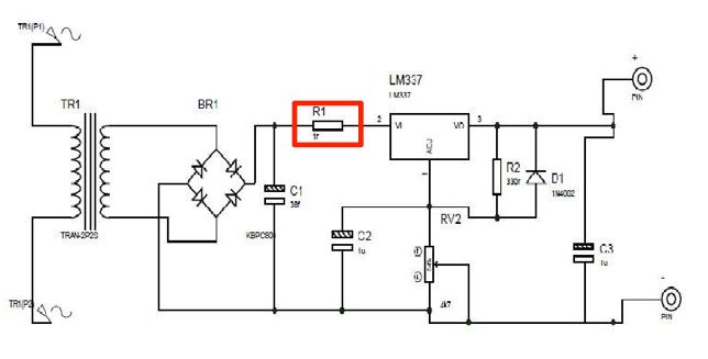

esse esquema que fiz esta correto?
http://imageshack.us/photo/my-images/411/imagemqwy.jpg/
obs:imaginem que do lm337 esta o lm338 por que no proteus não tinha;
não sei a polaridade do capacitor,se o parte rachurada e positivo ou negativo e vice-versa.
portanto se tiver errado me corrijam.
Por partes:
- Quanto a simbologia dos capacitores, tenho visto os mesmos por ai, quando representados com esse símbolo que você usou, com o retângulo preenchido sendo o terminal negativo, portanto os seus estariam todos invertidos..
- Aquele resistor de 1 ohm, na entrada do CI, não tem função nenhuma, não sei por que o colocaste ai..
- Ao meu ver deverias colocar um diodo entre os terminais de entrada e saída do LM338, inversamente polarizado, ou seja, com seu catodo na entrada e anodo na saída igual aquele do meu esquemático....
- Com aqueles valores de componentes, rwsistor de 330 ohms entre o pino de saída e o de ajuste do CI e potenciômetro de 2k7, vai conseguir variar a tensão desde 1,2 Volts até 11 Volts mais ou menos.. É isso que queres???
