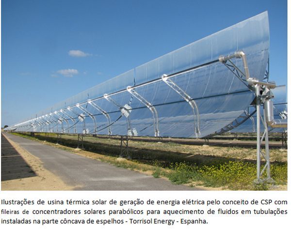

E eu, mais uma vez vou dar mais um pitaco inútil aqui somente em matéria de curiosidade para alimentar o tópico.
Lembrei de 2 casos em que li sobre esse assunto: um foi de um liquido salino que aquecia perto dos 400° numa tubulação de uma usina solar Estadunidense, o problema era que esse liquido congelava em noites muito frias do deserto onde se encontra essa usina solar, obstruindo assim a tubulação.
Outro caso era de um liquido que não foi divulgada sua composição, desenvolvido em laboratório que atingia 400º muito rapidamente, era usado também em tubulação hermética que aquecia água e movimentava  turbinas.
Estes sistemas que aquecem soluções salinas serve para armazenar o calor, para continuar fervendo a água e a turbina continuar funcionando durante a noite.
Isso serve para a turbina nunca parar.
Então o sistema gera energia durante o dia e durante a noite.

Eu estava pesquisando sobre esse tipo de concentradores:
Teve um artigo que dizia que a temperatura nos canos podem passar dos 400 graus, então pensei em experimentar um em pequena escala usando pvc e papel alumínio para determinar qual temperatura pode chegar e dependendo, tentar acoplar algum gerador, dependendo da temperatura talvez seja até mais interessante usar esse tipo de aquecedor no lugar daqueles aquecedores de água com garrafas pet.

1 hora atrás, Picco disse:
@Picco é exatamente nesse tipo de usina e com esse tipo de concentrador que eu vi essa solução salina.
Eu não pesquiso sobre essas coisas, vi ou li por acaso, sinto não poder dar mais informações úteis.
Acho que vi isso em um documentário e faz tempo.
