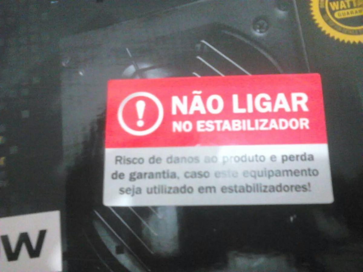

Vi navegando pelo Facebook:
Algumas empresas estão mandando a fonte com esse aviso. Devem ter percebido o mal e tentando evitar RMA.

No certificado de garantia dos PCs da empresa, está escrito PROIBIDO USO DE EQUIPAMENTOS QUE DANIFICAM O COMPUTADOR, COMO ESTABILIZADORES E SIMILARES, além da orientação aos clientes. Bem interessante o adesivo. Vou adicionar isso.
