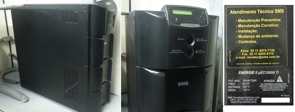

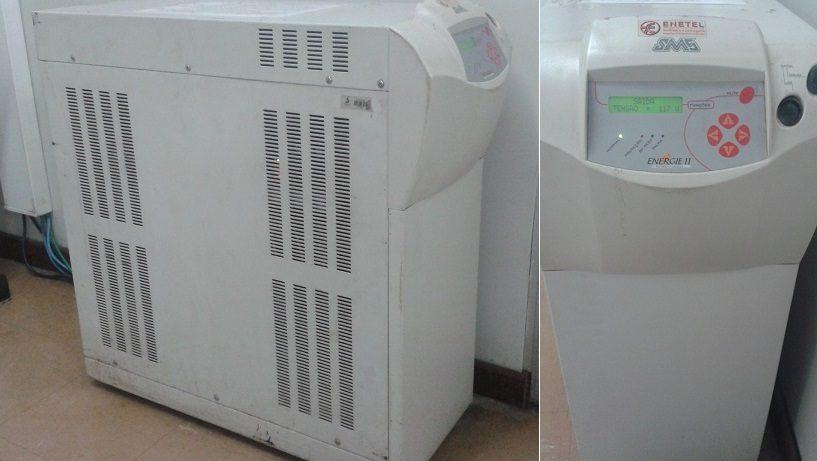

Mas colegas do fórum, pelos comentários no vídeo e no fórum, me voltou uma dúvida que sempre tive. Estabilizadores baratos já abandonei há anos, principalmente quando comecei a ler as dicas do @faller, uso apenas um filtro de linha da clamper para proteger minha fonte de eventuais explosões (O clamper é muito mais barato que ela kkkk)
Mas sempre tive uma dúvida, que voltou com a postagem de um colega sobre estabilizadores industriais que realmente "estabilizam".
Pegando o exemplo da SMS, uma marca bem conhecida nacionalmente, no site deles existem mais de 40 tipos de "estabilizadores"... dos que se compra por 50 reais até mais de 2000. De todas as potêntias e vários modelos (séries)....
Gostaria de saber, quando é que eu posso considerar um "estabilizador" um equipamento realmente útil que não atrapalharia meus equipamentos elétricos, mas faria sim a função do qual seu nome se propõe??
Existe alguma informação técnica que leigos (como eu) poderiam usar? Ou estes estabilizadores "residenciais" seguem tudo a mesma linha de fabricação e nenhum presta??
Obrigado pela ajuda desde já.

Esses comuns de baixo custo são todos implementados mediante reles e, mais uma vez, para perfazer uma operação, que e a estabilização de tensão, totalmente desnecessária se considerares fontes para PC, e vou lhe mostrar porque:
Não vou deduzir nada somente analisar o que o próprio manual dos dispositivos mostra...

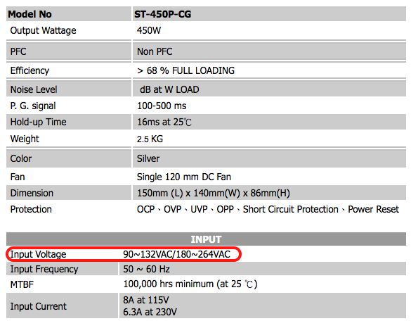

Se a fonte do PC for das antigas, mesmo ruim como a ST550 P-CG da Seventeam, note que ela também tolera uma boa variação de tensão, só que centrada ou em 110 ou em 220 Volts... Ou seja, não necessita de estabilidade de tensão:
Se a fonte for uma moderna com entrada Full Range, dessas com PFC ativo, a tensão de entrada poderá estar variando entre 90 e 264 Volts que ela operará confortavelmente e sem nenhum risco...

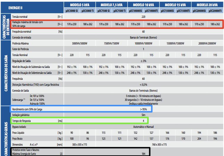

O estabilizador ULTRA POWER de 5.000 a 20.000 Watts, escolhi segundo sua sugestão da SMS, por sua vez esse pode operar numa boa ,mas somente, veja bem suas características que ai abaixo coloco, numa faixa de tensão de entrada que poderá variar de 180 até 262 Volts, isto é, exatamente a mesma ou menor até que a faixa permitida para as fontes podres...
Desse modo, prá que estabilizador se a própria fonte pode operar numa larga, muito larga faixa de tensão... Estabilidade é a última coisa de que ela necessita. O próprio estabilizador não consegue operar em tão larga faixa de tensão quanto a fonte...  Veja ai marcado em vermelho
Se a fonte for com PFC ativo (full Range) a tensão que ela aguente é de 90 a 264 Volts, bem mais que o estabilizador aguentaria...
Já se viu que o estabilizador, do ponto de vista estabilidade de tensão, não é melhor do que uma fonte, mesmo as mais ruins...  Mas ele entra ai de graça???  Não, com eficiência de 95% ele perde 5% da potência que seu PC consome.. Até agora só se vê não necessidade do mesmo e perda de energia.. Veja ai abaixo marcado em azul
Sigamos....
Ai chegamos no tempo de resposta... Para o estabilizador é de 0,004 segundos.. Para uma fonte é tipicamente da ordem de 0,000025 segundos, já que a mesma trabalha no mínimo a 40 kHz, ou seja, umas 160 vezes mais rápido que o estabilizador, mesmo sendo esse EXTRA SUPER POWER PLUS dai...  Isso dai está marcado em verde ai na tabela tirada do manual..
Finalmente, vamos ver a capacidade desses estabilizadores, como proteção contra surtos de tensão, que está ai marcada em cor preta..  Viste lá, uma capacidade de absorção de energia der exceção de 184 Joules.. Para comparar vamos ver a capacidade de absorção de energia de exceção de um dos melhores filtros de linha do mercado, da Clamper.. Vai ai a etiqueta de dados dele, sob o item de Máxima absorção de energia total
ClamperMultiProteoContadorSurto-Especifi
Viste ai??? Um total de 293 Joules, o filtro de linha da Clamper...
Conclusão acerca desse hyper SUPER ULTRA PLUS ESTABILIZADOR industrial, com tiristores, processador RISC,
1) Não tolera tanta variação de tensão de entrada quanto uma fonte de PC mesmo das mais vagabundas e arcaicas, antigas e decrépitas quanto uma ST450P-CG. Ou seja, a fonte não precisa definitivamente dele para estabilizar a tensão de entrada...
2) Tem um tempo de resposta pelo menos 160 vezes mais lento que dessas fontes das mais podres..
3) Bota 5% da energia passada por ele fora
4) E, quase terminando, como proteção contra surtos de tensão tem uma capacidade equivalente a cerca de 60% da capacidade de absorção de energia de exceção se comparada com um bom filtro de linha da Clamper..
5) E finalmente, esses dai, os estabilizadores industriais tem sim uma única característica em que são grandes.. No custo..
Estabilizadorescomtiristor_zps79d066a9.j
Agora tire você mesmo suas próprias conclusões...
