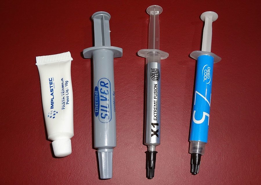

Então, pessoal, mais uma rodada de testes. Agora eu fiz um desafio com as infames pastas da Implastec para saber até que ponto elas acompanham as pastas ditas entusiastas. Até porque, pela popularidade que elas têm, especialmente entre os técnicos, elas mereciam passar por testes mais detalhados.  Mas, antes de começar, eu tirei uma dúvida antiga que vai influenciar na conclusão dos testes:
Dessa forma, foram testadas as seguintes pastas em ordem de custo por aplicação:
Nota: foi atualizado o volume (e o preço) das pastas, em especial a Z5 e a Fusion X1, pois as lojas indicam a grama errada da Z5 (inicialmente eu calculei pela grama anunciada).
1 - Implastec Branca. Um tubo de 10g sai a R$ 4,00, mais ou menos o preço de uma passagem de ônibus. R$ 0,20 por cada aplicação.
2 - DeepCool Z5. Uma pasta que aparenta ter um bom custo benefício. Um tubo de 3g sai a R$ 25,00. R$ 4,16 por cada aplicação.
3 - Implastec Silver. Um tubo de 5g sai a R$ 21,00, um valor muito próximo das pastas ditas "entusiastas". R$ 2,10 por cada aplicação.
4 - Extreme Fusion X1. Considero entre as três melhores do mercado brasileiro. Um tubo de 1.5ml (por volta de 4g) sai a R$ 39,00. R$ 4,87 por cada aplicação.
Com isso, os testes foram feitos com a amostra de uma "pasta de técnico" (Implastec branca), de uma pasta industrial (Implastec Silver), de uma pasta gamer custo benefíco (DeepCool Z5) e de uma pasta entusiasta de entrada (Extreme Fusion X1). Não dá para colocar pastas como Liquid Pro ou Thermal Grizzly nos testes porque são caríssimas e não vendem nas lojas tradicionais, ou seja, são irrelevantes para o mercado brasileiro em geral. A GC-Extreme parece ser ligeiramente melhor do que a X1, mas ela só tem 3,5g e custa mais do que o dobro do preço, e as duas estão na mesma margem de 0,5ºC de diferença. Nesse caso, escolher a GC seria mais por preferência (e dinheiro sobrando) do que qualquer outra coisa.

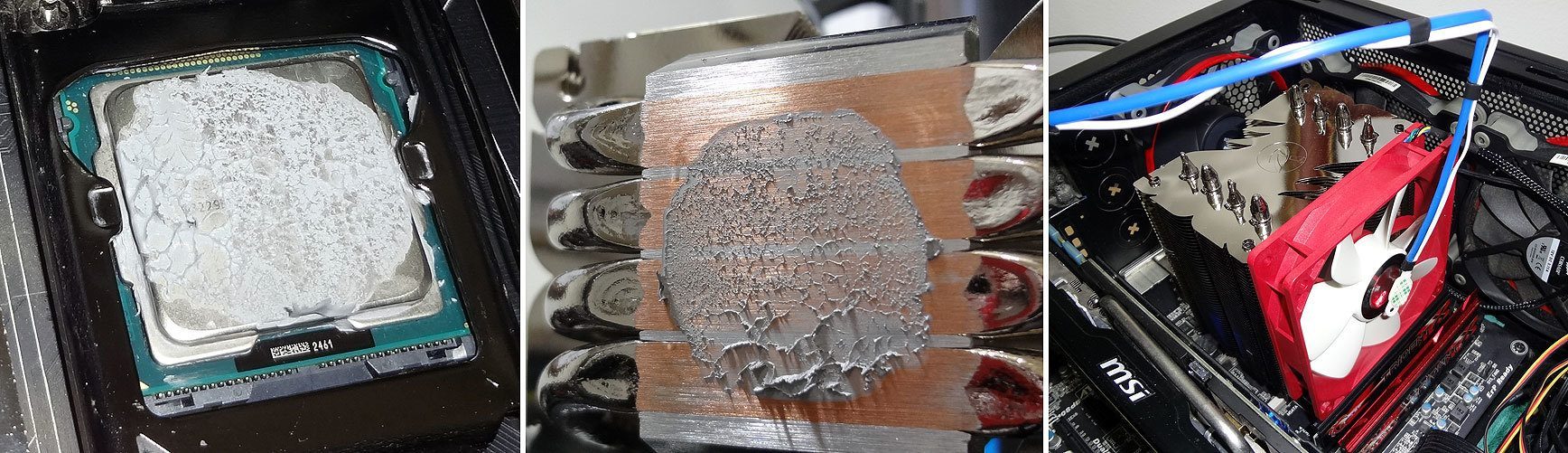

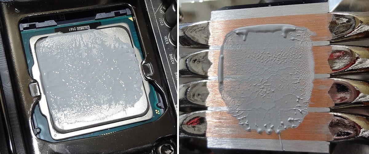

Abaixo o resultado da montagem de todas as pastas, com as fotos do processador à esquerda e o dissipador à direita.

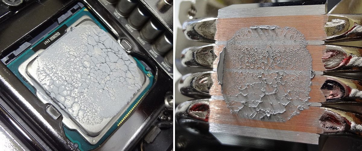

Implastec Branca
Implastec Silver

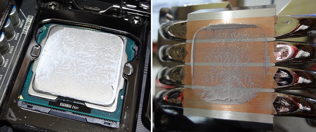

DeepCool Z5
Cooler Master Extreme Fusion X1

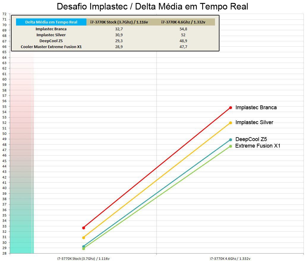

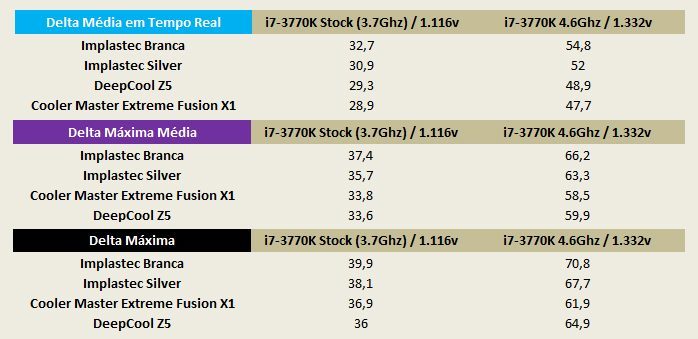

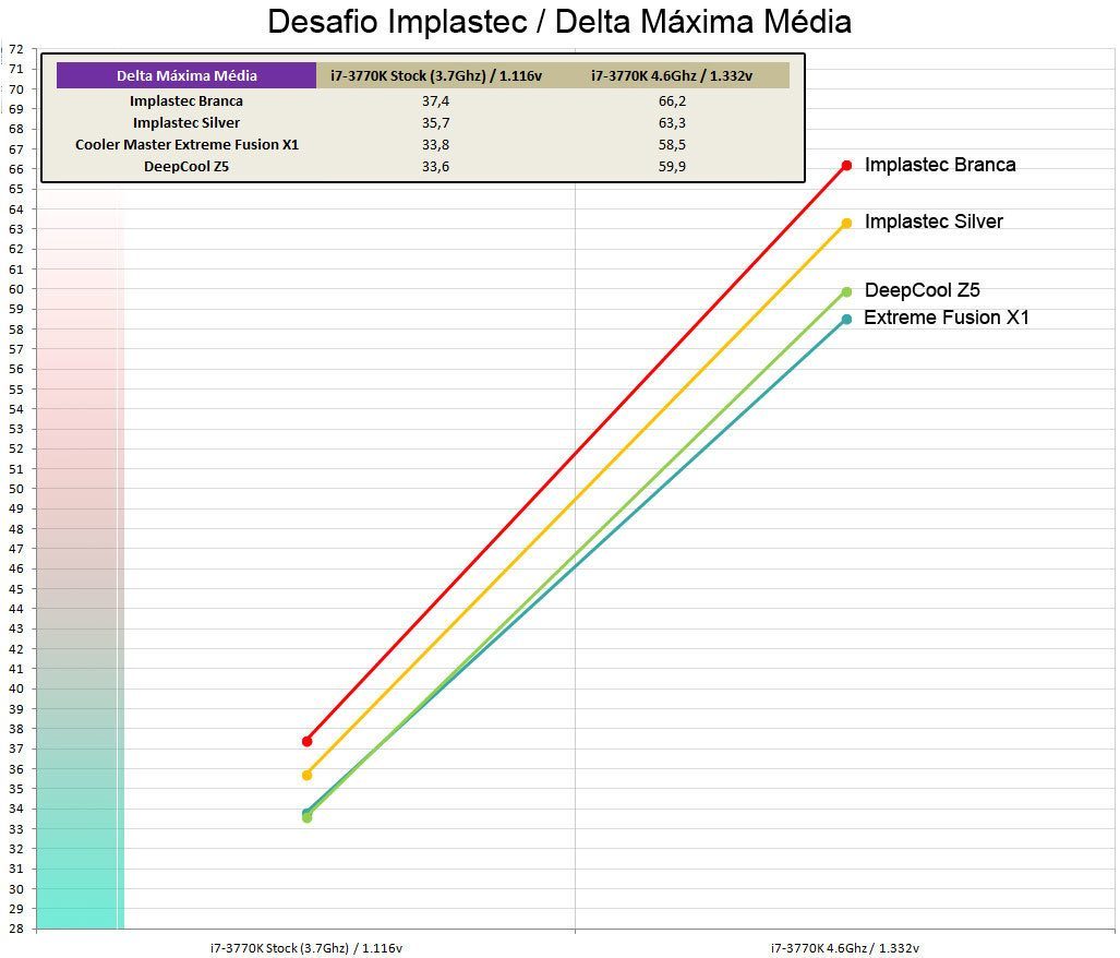

Abaixo os resultados dos testes:
Os valores abaixo correspondem à temperatura delta, ou seja, o valor acima da temperatura ambiente (no caso dos testes, temperatura intake). Exemplo, a CPU chegou a 80ºC com temperatura ambiente de 23ºC. A temperatura delta é de 57ºC. Qual a importância disso? Para saber como o cooler se comportaria no seu computador (desconsiderando CPUs diferentes, gabinetes diferentes, etc), é só somar o valor delta dos testes com a temperatura da sua casa que o valor será aproximado.
Avaliação das pastas
Implastec Branca - fez jus à fama que tem. Mesmo com o i7-3770K rodando em stock ela só acompanha de longe as outras pastas, 3,8ºC acima da X1 na média em tempo real, o que já é bastante coisa. Mas em overclock ela ela esquenta além do esperado. 7,1ºC mais quente na média em tempo real é surpreendente. O valor máximo, 8,9ºC acima, chega perto da classica marca dos dez graus. Isso em um processador LGA 115X. Se pegarmos um i7-5960X overclocado, talvez vejamos uma diferença na casa dos 15º, talvez mais. Outra questão é que a Implastec branca resseca. Ou seja, seis meses ou um ano depois a pasta pode piorar bastante e se tornar um risco para alguns processadores, especialmente para quem usa o cooler box.
Meu veredito - pasta de emergência, daquelas para serem usadas temporariamente caso não haja outra solução. Até daria para usar em CPUs bloqueadas ou fracas, mas tem a questão da longevidade, e trocar de pasta regularmente não é o ideal.
Implastec Silver - ameaçou acompanhar as outras pastas com o i7-3770K em stock, mas 2ºC acima da Fusion X1 ainda é um valor alto para a média em tempo real, o que também a torna cara para o que entrega (foi feito um segundo teste para confirmar os valores). Ela tem boa viscosidade para quem gosta de espalhar a pasta, mas em overclock a diferença sobe para 4,3ºC na média em tempo real. O valor máximo foi de 5,8ºC acima da pasta da Cooler Master. Em uma CPU X99, a diferença provavelmente passará da marca dos 10ºC, o que não é nada animador, especialmente pelo preço por aplicação. Outra questão é a durabilidade. Por ser mais líquida e "genérica", até que ponto ela resseca ou não? Nesse caso, já que existem outras opções mais baratas e melhores pelo valor em gramas, perde o sentido comprá-la.
Meu veredito - desempenho muito fraco pelo preço em gramas, especialmente em overclock. A seringa também é superdimensionada, mais apropriada para 20g do que 5g, o que pode enganar à primeira vista. Os desinformados podem até comprá-la atraídos pelo nome "Silver" e pelo preço enganosamente barato, mas é um produto que perde o sentido pelo preço.
DeepCool Z5 - como esperado, tem praticamente o mesmo desempenho da Fusion X1 em stock, 0,4ºC acima, o que pode ser considerado empate técnico. Mesmo em overclock ela não abre muita coisa na média em tempo real, apenas 1,2ºC acima. A maior diferença é de 3ºC em overclock na máxima, só que ela chega a ficar abaixo da Fusion X1 em alguns valores, o que pode estar relacionado à viscosidade dela, que eu considero excelente e que ajuda a cobrir a superfície da CPU com uma camada mais fina. Obviamente que o usuário que investe em overclock pesado e compra um water cooler vai escolher uma pasta mais cara para evitar os picos de temperatura, mas dá para dizer que ela está na mesma liga da Fusion X1.
Meu veredito - não está muito mais barata do que pastas de melhor qualidade, então ela se limita a orçamentos mais apertados, CPUs bloqueadas ou para quem está sem muita grana e quer fazer aquele overclock básico. Mas ela não decepcionou e tem uma viscosidade muito boa.
Cooler Master Extreme Fusion X1 - depois de vários testes com air coolers e water coolers, já estou no sexto tubo dessa pasta. Ou seja, conheço bem. O único ponto negativo é a viscosidade. Ela é consistente, muito boa para fazer a aplicação da gota, mas eu diria que seria quase impossível espalhar direito essa pasta com a paleta ou com o dedo. Nesse caso, a MX-4, Xi-3 HDT ou até a DeepCool Z5 são perfeitas. Considero que a X1 esteja entre as melhores pastas do mercado brasileiro. Como as pastas térmicas nessa faixa de preço são escolhidas mais pela preferência da viscosidade ou consistência, outras pessoas podem diferir da minha opinião, mas, em termos de desempenho, todas elas vão ficar abaixo de 1ºC de diferença, mesmo em overclock.
Veredito - ótimo custo benefício para uma pasta entusiasta se considerarmos o preço por grama. De fácil aplicação, não suja o soquete, não forma fios, mas não é indicada para quem gosta de espalhar a pasta com a paleta ou o dedo. Tem sido a minha escolha de pasta no último ano.

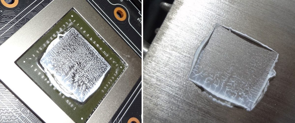

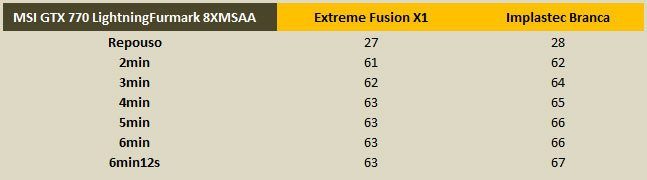

Desafio Implastec vs GTX 770 Lightning
Aproveitando a oportunidade, resolvi testar a Implastec branca com a minha GTX 770. Usei o Furmark durante 6 minutos para não forçar muito a placa (pelo que li, não é o mesmo que CPUs, que rodam stress test por 24h).
Implastec Branca
Resultado dos testes
A temperatura com a X1 pareceu estabilizar aos 3 minutos. A Implastec continuou a subir, mas, a partir do minuto 4, ela diminuiu a curva. A Implastec talvez chegasse aos 70ºC com 10-13 minutos de teste, mas eu não quis pagar para ver.

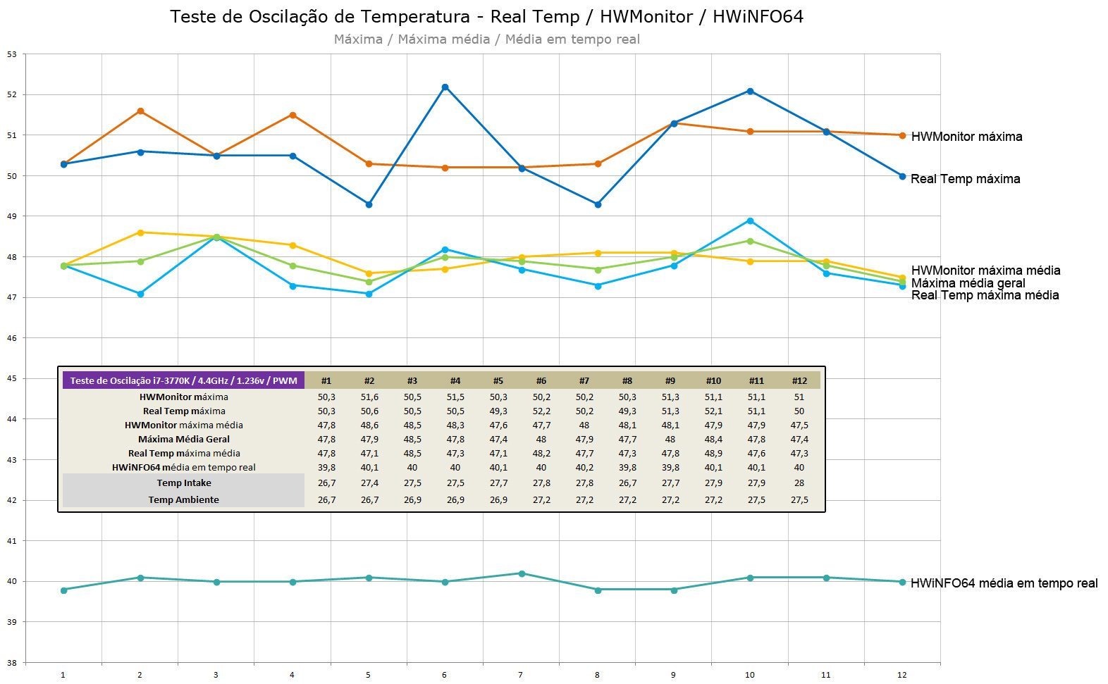

Então, pessoal, mais uma rodada de testes. Desta vez eu fiz uma série de doze (12) testes seguidos, no mesmo dia, para analisar as variações de temperatura com o mesmo cooler, na mesma montagem, com a mesma pasta, para determinar a precisão das medidas de temperatura, mais especificamente sobre as temperaturas máximas, máximas médias e médias em tempo real dos programas HWMonitor, Real Temp e HWiNFO64 - aplicativos que eu tenho usado para testar os coolers.
Temperatura máxima - a máxima anotada pelo WHMonitor e o Real Temp.
Temperatura média máxima - a média das temperaturas máximas do HWMonitor e Real Temp (4 valores somados de cada app divididos por 4).
Temperatura máxima média geral - a média tirada de todos os valores do HWMonitor e Real Temp (8 valores somados dos dois apps e divididos por 8).
Temperatura média em tempo real - média em tempo real anotada pelo HWinfo64.
Foi usado a mesma metodologia do teste dos coolers. 13 minutos no CPU: OCCT, gabinete deitado, aberto, com sonda intake e o mesmo cooler (Raijintek Themis Evo) com controle de PWM. Processador i7-3770K, overclock de 4.4GHz e Vcore de 1.236v. Para quem quiser usar o teste, eu usei o setup abaixo:
Um exemplo de planilha com os resultados:
Aqui a montagem, com a pasta Cooler Master Extreme Fusion X1, gota média, o melhor método que eu encontrei depois de centenas de aplicações. E o cooler Raijintek Themis Evo com a sonda intake do termômetro Minipa MT-240 com calibragem profissional.
Resultados - a coluna vertical indica a temperatura, e a coluna horizontal o número do teste (de 1 a 12). No final do post, uma pasta zipada com os prints dos testes, lembrando que não tem a temperatura indicada pelo termômetro, pois é só um print do monitor.
ANÁLISE DOS RESULTADOS
Temperatura máxima - oscilação de até 2,9ºC. Pela experiência que eu tive ao testar os coolers, 3ºC pode ser a diferença entre dois patamares diferentes de coolers. Com essa variação, que poderia inverter a ordem do resultado, os valores dos testes se tornam irrelevantes.
Temperatura máxima média - oscilação de até 1,8ºC. Também é uma diferença muito grande, especialmente se estiverem sendo testados coolers na mesma faixa de preço ou comparativos. Mesmo testando coolers de categorias diferentes, 2ºC é o mesmo que turbinar um cooler ordinário. Também considero uma temperatura irrelevante. Em testes de pastas térmicas, 2ºC é um abismo.
Máxima média geral - oscilação máxima de 1,1ºC. Tirar a média de dois aplicativos, a soma de oito valores, neste caso HWMonitor e Real Temp, melhora bastante o problema de oscilação, mas 1ºC ainda é bastante coisa se considerarmos que a média em tempo real tem uma oscilação de menos de meio grau.
Temperatura média em tempo real - oscilação máxima de 0,4ºC, o que surpreende para doze testes seguidos. Ou seja, para um cooler ganhar um grau em cima do outro, ele realmente precisa ter desempenho para tal, sem embuste. Para um cooler abrir 3ºC na média em tempo real (a maior oscilação da máxima) ele precisa estar em outro patamar, geralmente custando próximo do dobro do preço do cooler que está servindo de comparação. Pela experiência com os testes, se a temperatura ambiente estiver estável, a variação não passa de 0,2ºC na média em tempo real. As medições com o valor 39,8ºC foram a primeira, quando o micro devia estar frio, e a oitava e a nona, quando eu tinha dado uma parada e a temperatura intake caiu um grau (eu abri a janela), o que indica que a média em tempo real tem uma boa estabilidade mesmo com variações de condições, pois foi uma queda de mais ou menos 0,2ºC em relação aos outros testes.
Então é isso, continuo fã do HWinfo64 e a opção de tirar a média em tempo real. O Real Temp parece ser um app mais "nervoso" do que o HWMonitor, com picos maiores de temperatura, então eu vou ficar de olho nele nos próximos testes e tentar entender como eles fazem os algorítimos, até porque, se o pico é real, quem está comendo mosca é o HWMonitor. E desconfiem de testes com processadores nos quais são mostrados valores inteiros e não números fracionados, pois isso quer dizer que está sendo mostrado o valor mais alto dos quatro núcleos, e não a média, e esse método é o mais impreciso de todos.
