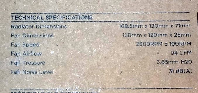

@Contiusa Você saberia dizer se as dimensões do radiador do H45 são iguais às do H60? Estou quase certa de que pegarei o H45 (e aguardo com interesse o retorno da Corsair quanto ao ruído!), e preciso do tamanho de antemão para pegar uma GPU que caiba.
Fora isso o case dará poucas opções para montar o WC. Acha colocar de lado como esse cara ruim? Na melhor das hipóteses ficará no mesmo nível da bomba. Só saberei quanta ginástica precisarei fazer para tentar rotacionar o bloco quando tiver as peças.
7 minutos atrás, Nihal disse:
ele é mais comprido do que o H60 por causa da bomba que fica no radiador. Nos gabinetes de torre o H45 vai bater em placas de vídeo que ficam no primeiro slot, colado ao painel traseiro da placa-mãe. Mas algumas placas-mãe tem o primeiro slot mais baixo. Outras tem aquele PCI pequeno primeiro e a VGA no segundo slot. Mas se for no primeiro slot, colado nas entradas de som, o H45 tem grandes chances de não caber.
Eu acho que de lado não teria problema, mas como a mangueira fica praticamente horizontal, eu não sei em relação ao H45, porque ele tem a bomba no radiador. Mas muito provavelmente o ar vai ficar um pouco acima da entrada da bomba. Eu cheguei a testar o H45 em algumas posições para conferir se o ar sempre entra na bomba (e sempre entra), mas não de lado. Se a Corsair devolver rápido, eu até posso testar.
Mas ouvi de um membro aqui do fórum que ele é barulhento mesmo. À noite ele diz que dá para ouvir perfeitamente a bomba, e que outras pessoas já fizeram o RMA e a bomba voltou com o mesmo ruído. Vamos ver. Como eles vão testar lá, pode ser que demore.
Abaixo tem as medidas dele (tirei algumas fotos porque não tem na internet):
12 minutos atrás, Leegados disse:
@Contiusa Boa tarde, beleza mano? Eu sei que o H45 cabe na parte traseira de um gabinte Corsair Spec 02...Minha duvida é se ele da em uma mobo micro atx(Gigabyte B85M-D3PH) sem bater na placa de vídeo, será que cabe?Valeu
Aí é que está - essa placa-mãe tem o slot da VGA colado nas entradas de áudio. Mas você pode ver as medidas pela foto que eu postei aí em cima. Dá para ver os 120mm do fan / radiador, e tem essa barriga extra da bomba e uma barriga em cima. No gabinete você pode medir aproximadamente e ver se cabe.
Pelas minhas contas, 120 do miolo, 13,3 da aba superior, e 168,5 do total. Daria 35mm da aba inferior, não é isso?
35+120+13,5=168,5 (medida total do H45). Acho que é isso.
Então você pode medir da extremidade do fan exaustor que está no gabinete (se for de 120mm) mais 40-45mm (para dar uma folga).
Vê lá se dá.
Obrigada pelas fotos, ajudaram muito! Estarei bem quanto à profundidade, vendo as fotos é essa aba lateral que me preocupa agora, haha. É maior o que imaginei, terei que medir o gabinete certinho para ver se cabe. Minha segunda opção de WC é o Seidon 120v, mas é meio antigo, e dou preferência à Corsair pela garantia.
