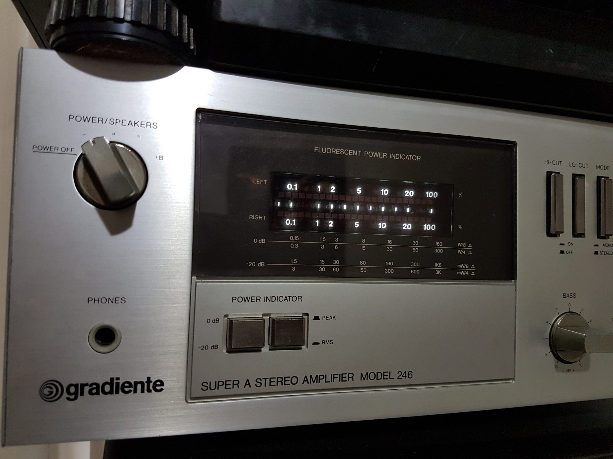

3 minutos atrás, Ricardo S Ferreira disse:
Vou deixar uma fotinho de uma relíquia minha. Podem babar...
Esse eu não conheci!
Ricardo, apesar de a imagem estar em alta resolução, eu não estou conseguindo ver bem, você pode me enviar por sedex para eu vê-lo melhor?  Eu pago o sedex! :P hehehe
@aphawk nesse caso os drivers continuam a fazer o papel de par complementar porém agora eles manipulam dois NPN que estão na saída.
Agora sim!
Obrigado.
@Ricardo S Ferreira meus ouvidos destreinados não conseguiram perceber diferença entre um classe A e um Classe AB, não sei se são todos, mas aprendi que pelo menos alguns circuitos AB quando estão trabalhando em baixa potencia, funcionam em classe A e eu testo os circuitos em baixo volume, talvez seja por isso que eu não pude sentir a diferença.
