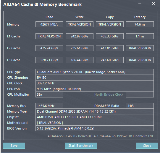

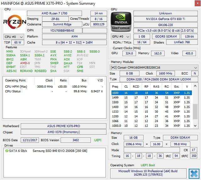

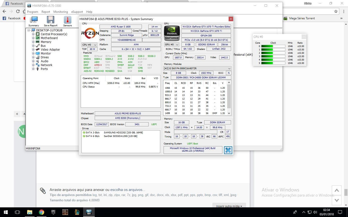

@Phoenyx só a ultima duvida, meu pc ficou bem instavel com as configurações que ficou , não trava nem nada , a dram voltage ficou em 1,39 tem algum problema? usar todo dia e tudo mais tem algum risco das peças se deteriorarem rápido? segue a foto do hwinfo , precisa de mais algo para ver se está tudo ok?
@Phoenyx o profile do DOCP aumentou sozinho, era profile para 2933 eu só mudei a frequencia e deixei o resto , vou tentar baixar pra 1,35 e ver no que da !
adicionado 24 minutos depois

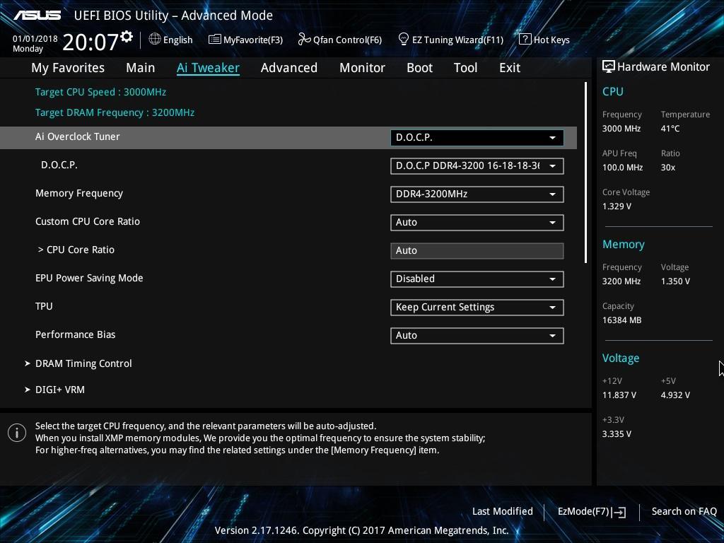

@Phoenyx mudei pra 1,35 e ficou desse jeito , posso deixar assim e mexer pro resto da vida sem problemas ? kkkk
Brigadão de verdade por ter tido paciencia comigo cara !

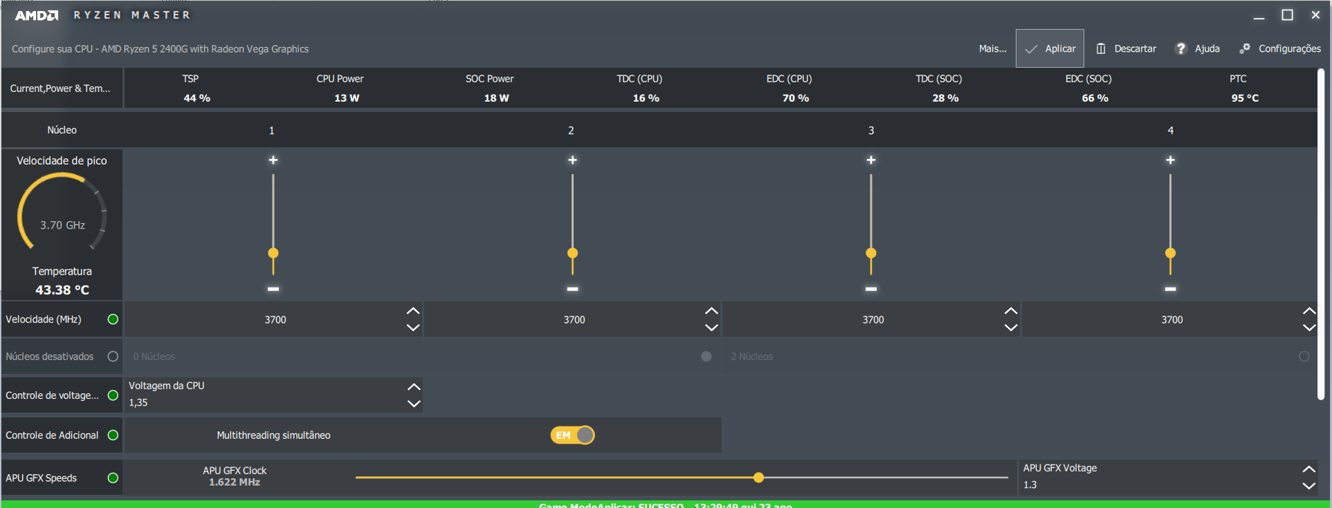

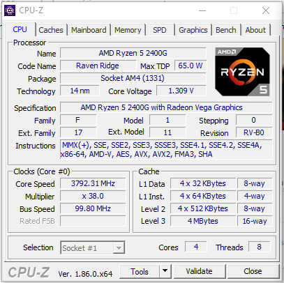

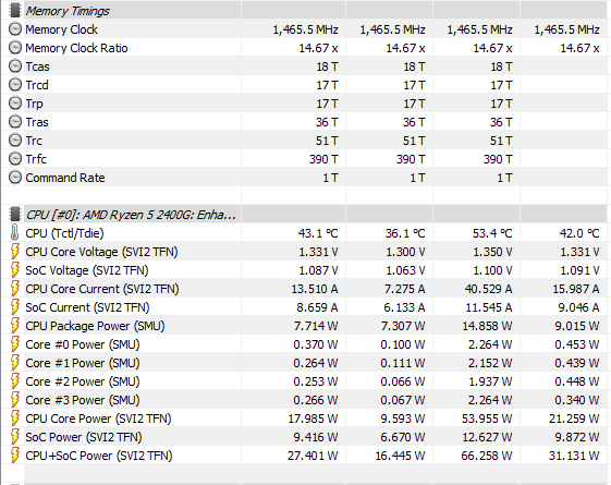

Boa noite , tentei fazer um over na minha memoria e gpu pelo que li , gostaria da opnião de vcs, e tenho como fazer algum teste pra ver se esta estavel ou se posso melhor alguma coisa nos clocks ? grato
tenho um
Ryzen 5 2400g
placa-mãe B350GT5
fonte 430w
Viper 2x4 gb 3000mhz ddr4
1tb HD

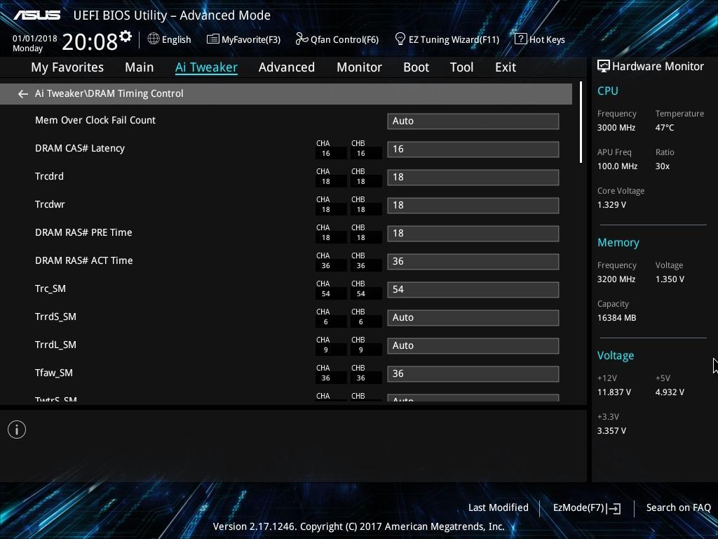

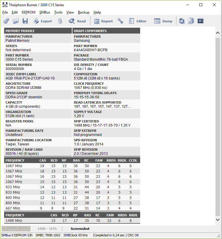

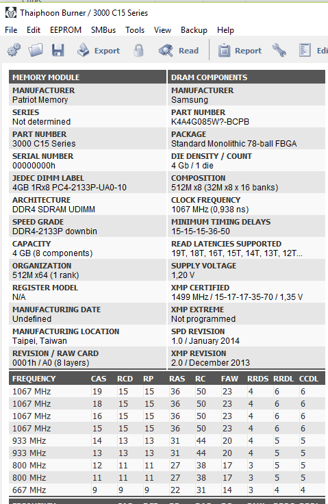

@JaoV Latências estão muito folgadas, tenta deixar como a minha lá em cima. Quanto de vdimm (tensão) você tá usando nelas? Entre 1.35 e 1.4v é seguro.
Sua memória é de 3000MHz, ativa o XMP no perfil pra leitura correta dos timings, como são chips Samsung deve funcionar no ato.
as latências q você fala seria  16/18/18/18/36/54 ?&key=932d69d8514fc575
Esta ativado o xmp pela bios
na memoria a tensão esta ok , so que no processador tenho que deixar no auto e configurar o processador pelo ryzen master mesmo
@JaoV Nos ryzen 1 gen, recomendo você testar estabilidade do OC do processador e quando tiver o valor desejado cetar na bios pra fixar.
Sobre suas rams, deve pegar os 3200 fácil. Eu uso o Ryzen calculator para cetar os sub timings e depois ajeito os timings normais e vcore.
Eu no meu 2700x, uso os subs calculados para a frequencia de 3400, e a minha memória está nos 3200 com OC no BCLK em 103, que aí ela sobe para os 3300.
Nisso, coloquei 1.39 de tensão e CL 14 14 14 14 28, enquanto os sub timings estão todos configurados para 3400. Está bem estável no momento e com boa latência e banda.

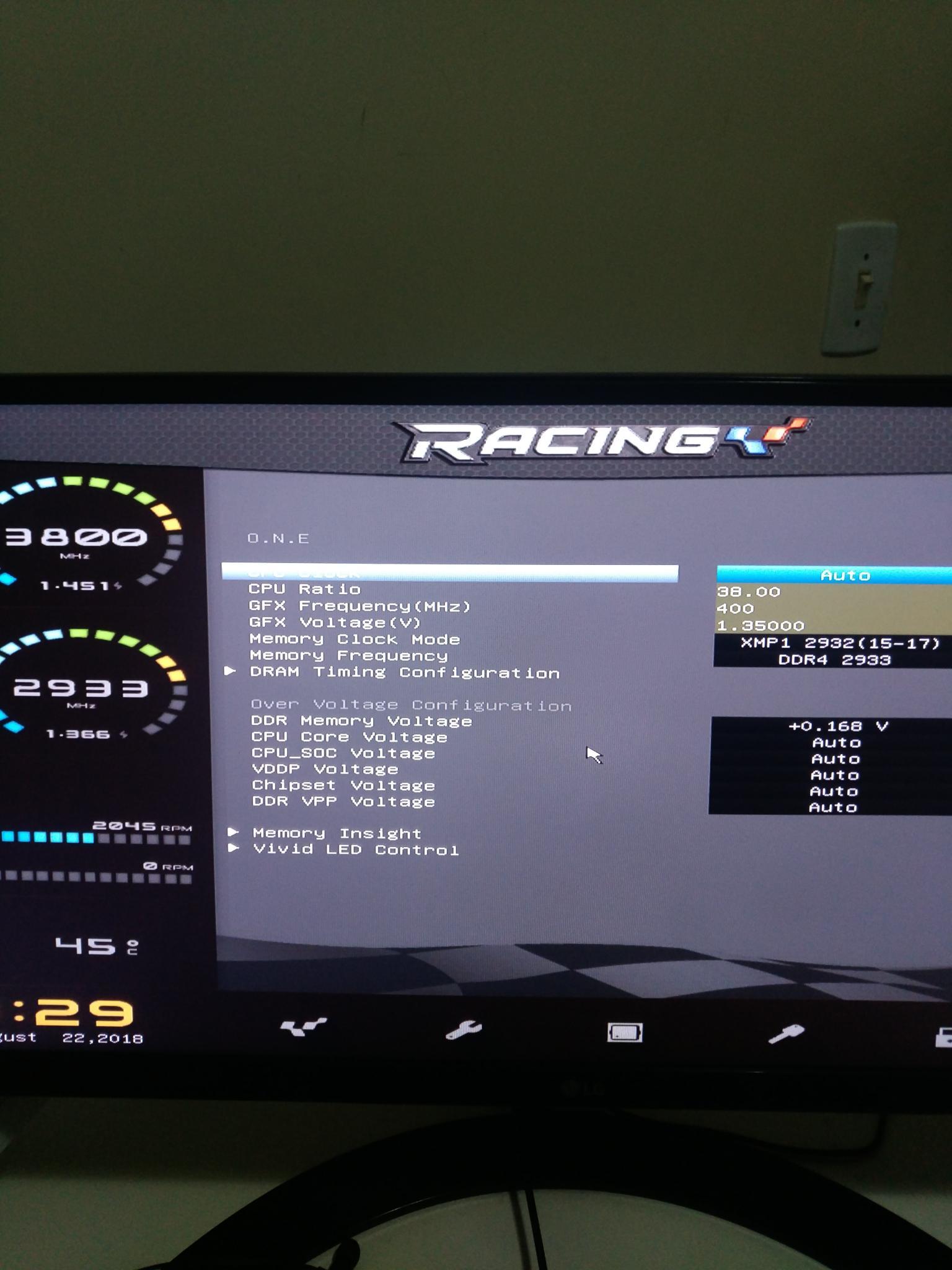

então , coloquei que nem estava la do phoenyx 16/18/18/18/36/54 , so que estava meio instavel , coloco pra jogar alguma coisa e o pc da erro e  no over dp cpu eu n ão sei porque quando coloco o valor de 3.8ghz pela bios ele automaticamente coloco pra 1.45 voltz e n consigo abaixar pela bios so aparece valores mais altos. e pelo que li e melhor fazer o clock da GFX da CPU do que da propria CPU, que o maior ganho é por ela da GPU, verdade ?
https://www.techspot.com/review/1574-amd-ryzen-5-2400g-and-ryzen-3-2200g/page6.html
depois de tanto fuçar as configurações ficaram assim...
e acabei descobrindo que no meu caso seria melhor alocar mais 1g para a varam da CPU...
mais tarde vou testar alguns jogos e ver se esta estavel ,
deveria melhorar alguma coisa no clock da memoria latencia e tal ... ???
Muito obrigado pela ajuda !!!

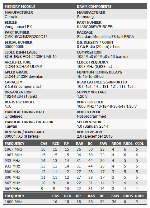

abre o cpu-z e pesquisa o part number delas no google la provavelmente você vai achar a ficha técnica dela com as voltagens e timings, mas você já verificou se a bios esta atualizada?
