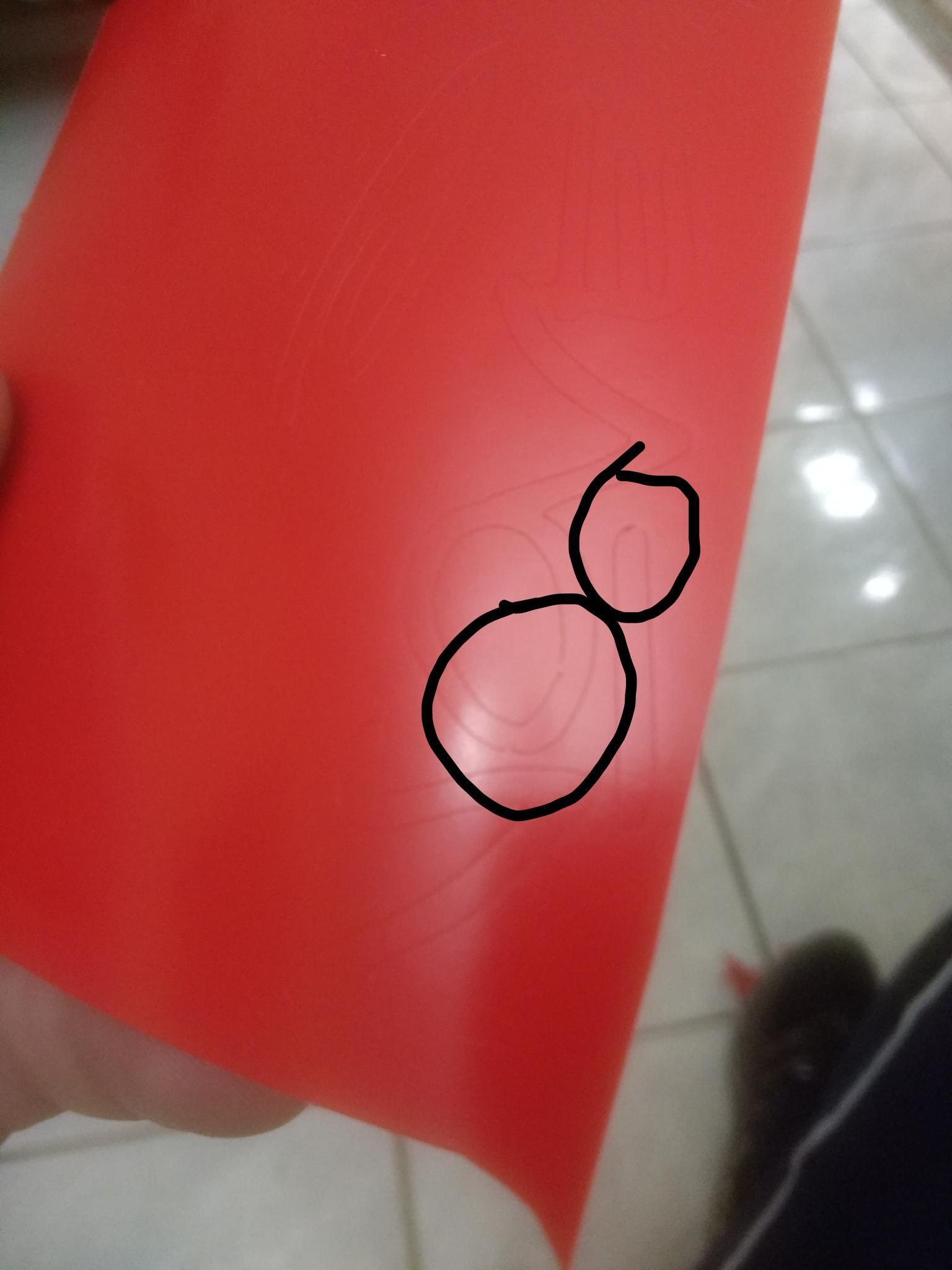

Pessoal tenho uma plotter de recorte jinka JK 721 PE e ela está com o carro da lâmina desnivelado em relação a base (fita de Teflon) e ocasiona que uma parte ela corta bem e a outra só risca. Alguém já teve esse problema? É fácil de resolver?
Isso é sujeira nos roletes . Tenta limpar os roletes dela, pois 0,5mm de diferença já faz estrago.
pode usar tira grude ou álcool isopropílico
Achei um vídeo para ajudar melhor
Valeu pela dica Felipe vou tentar.... Mas aí no caso do vídeo puxa a folha torta correto? No meu a lâmina está alta num lado da plotter é no outro baixo(desnivelado) seria sujeira no trilho do carrinho isso q você quis dizer?
Amigo não conheço o produto mas obviamente está deslinhado. Mas se tivesse algum tipo de ajuste interno obviamente saberias disso ne'? Olha o chute: talvez a variação de temperatura tenha causado um micro-empeno
Mecânica de precisão é um pequeno inferno. Funciona bem quando o produto é novo e nos deixa maluco depois. Supondo que ninguém tenha usado a máquina com mão pesada, seus demônios são:
- resíduo de cola. Limpeza sempre.
- vibração (é uma máquina com movimentos rápidos). Reaperto de parafusos.
- ajustes de alinhamento. Nem sempre existem, é o caso de se investigar. Na maioria das vezes essa precisão é feita por um bloco rígido ou uma combinação de peças que dê esse efeito (os parafusos de novo). Numa máquina de baixo custo corre-se o risco do chassi plástico fazer parte do bloco, o que é assustador.
