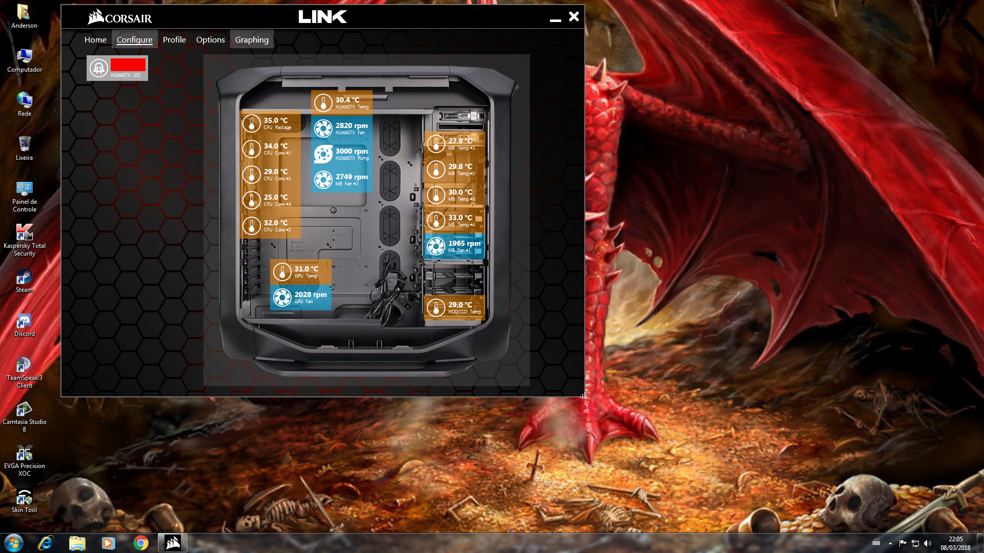

olha como esta a temperatura agora.

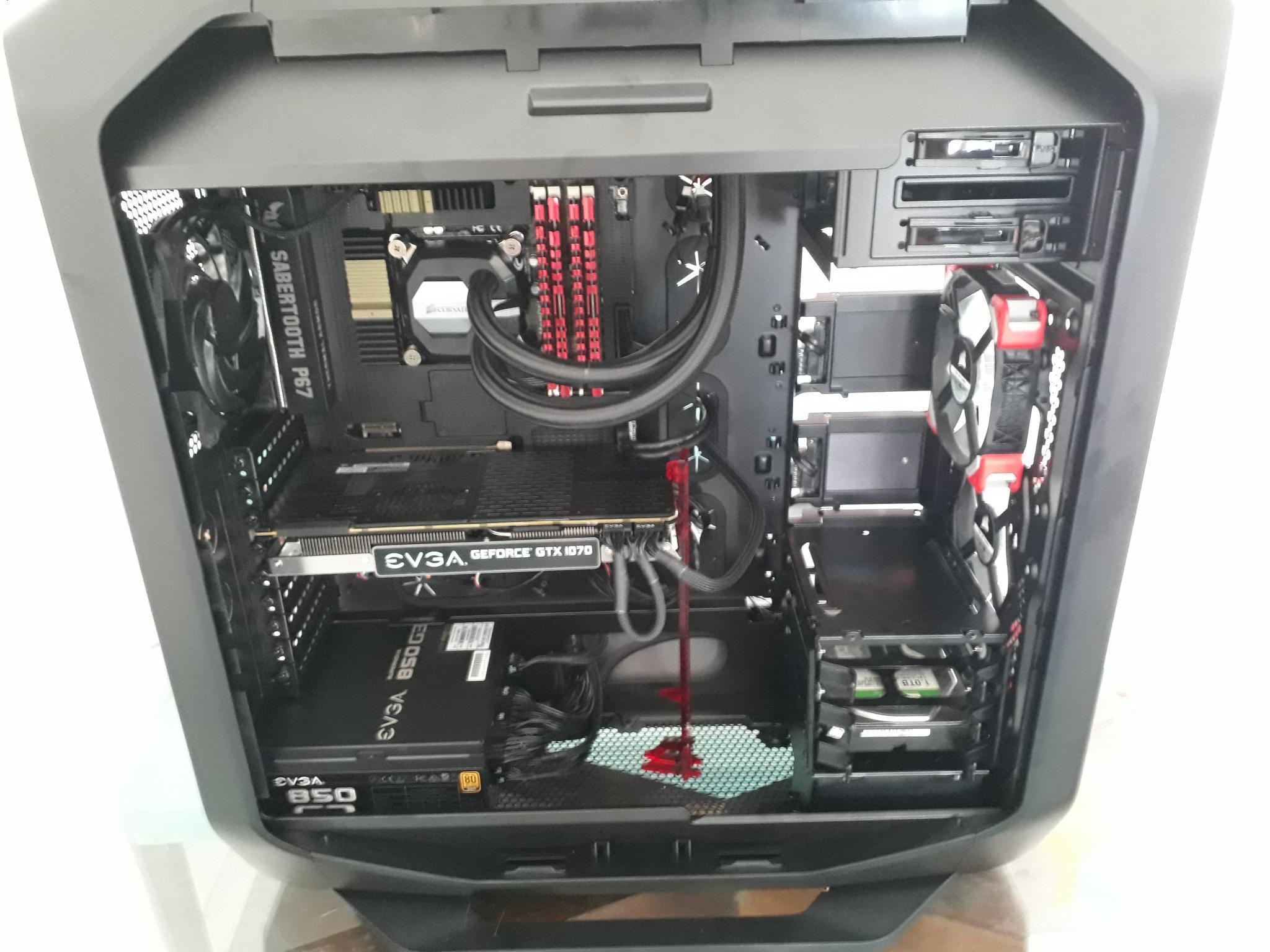

Você teria uma imagem do seu gabinete por dentro?

@Ademir M Carvalho eu vou tirar uma foto pra voce ver, mas acho que o amigo @Contiusa pode ter razao, eu gostaria muito que não, mas pode ser.

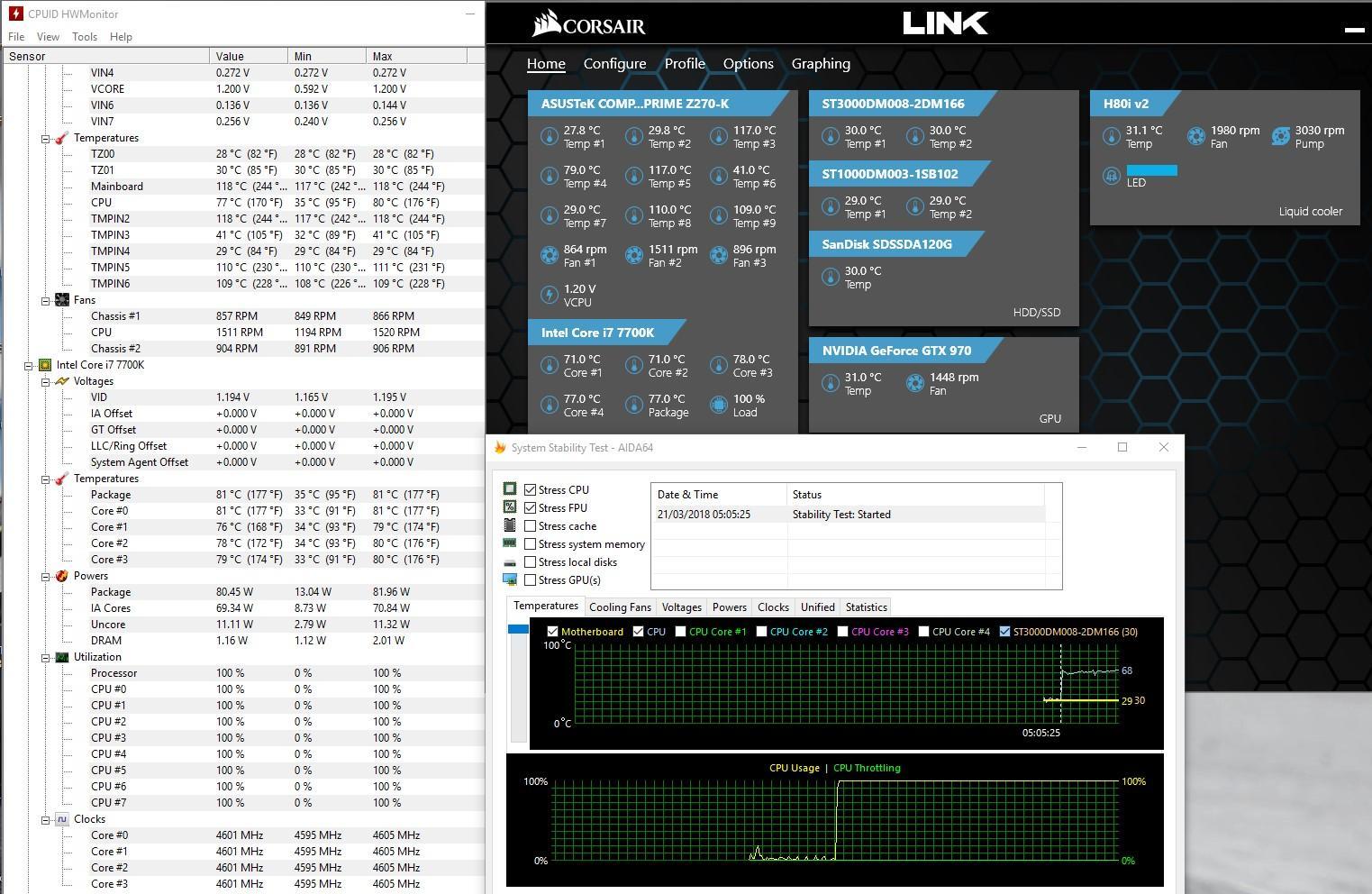

Hoje fiz alguns testes, usei o programa que os colegas mencionaram o HW Monitor, e a temperatura máxima chegou em 52 e a mínima 37.
Mas não joguei, então amanhã termino de fazer e tiro um print.

Depois de assistir um vídeo sobre aplicação da pasta térmica vi um ponto onde eu estava errando, o erro da ervilha, acho que foi assim que ele chamou, eu achava que colocar a pasta na forma de gota o dissipador espalharia a pasta de forma uniforme, mas eu estava errado, só vendo testes com vidro que a gente vê como fica.
Então eu fiz igual a explicação do vídeo, uma camada fina da mesma pasta térmica que eu já usava (Gelid Extreme)
Mas antes de trocar a pasta eu fiz um teste usando o HWMonitor o (Corsair link fica mostra os mesmo dados, só que com bem menos recursos) e Aida64.
Nos primeiros segundos a CPU já ficou com 98 graus, parei o teste por segurança.
Depois da aplicação correta a CPU ficou em 81 graus e estabilizou, passando de mais de um minuto de teste.

@Andersontech Bom eu não sei nada a respeito das voltagens desse i7 3770, mas me chamou atenção que ele está batendo 1.20v de vcore a 4327Mhz de máxima. Como o @Evandro falou, acredito que o undervolt aí deve te ajudar e muito.  Eu que tenho um i7 7700k considerado um processador que esquenta muito consegui uma máxima idêntica a sua com o clock maior de 4.6Ghz e um WC inferior ao seu, como pode ver na imagem.teste.thumb.jpg.0142a1fbdc5f9f5acdfb894dae566926.jpg
