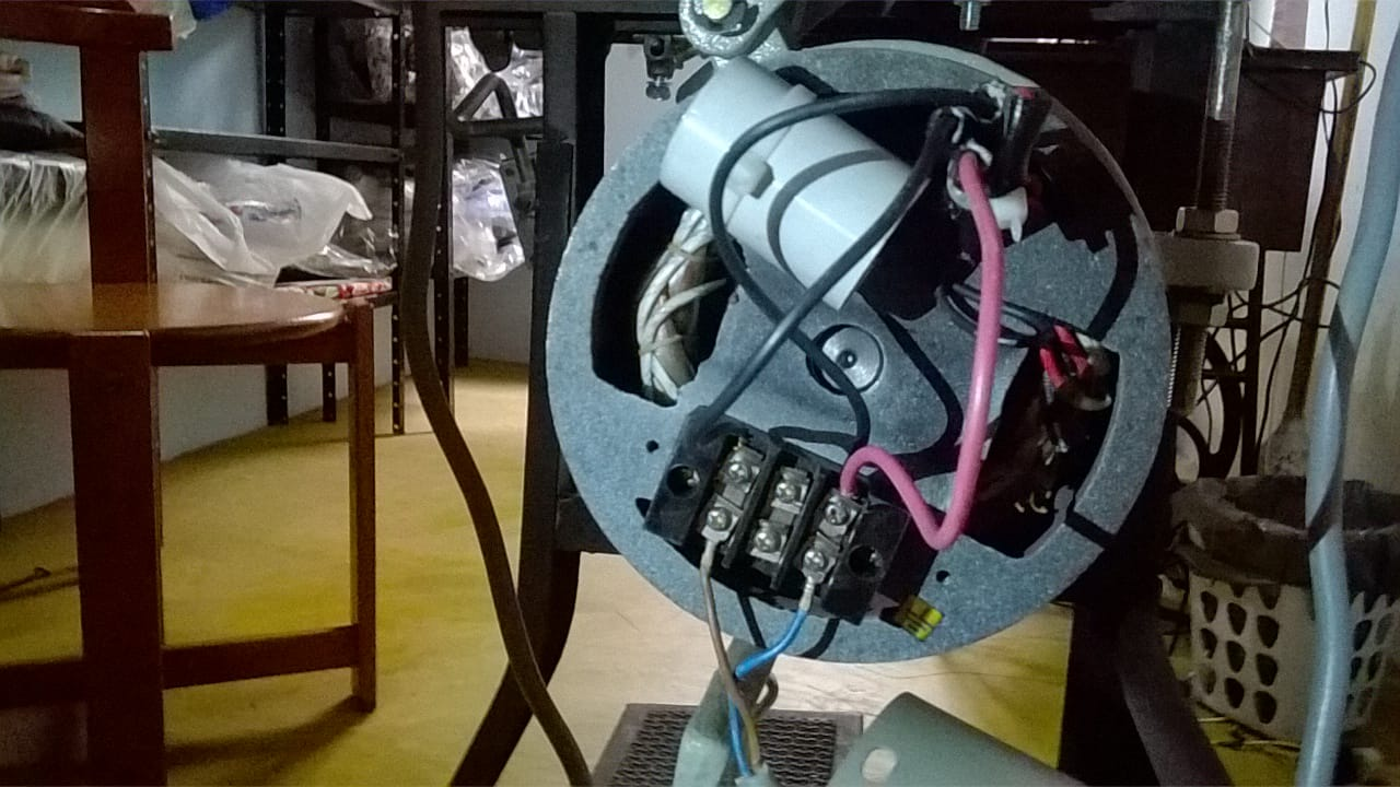

Sergio Muito obrigada!! Fiz essa foto agora. O que você acha?
adicionado 2 minutos depois
@Sérgio Lembo O motor esta em 220. Quero passar para 110. Fiz esta foto pra te mostrar como esta.
  • Confuso 1
agora sim kkk é um motor trifásico mesmo porém ta adaptado para rede monofásica.
aqui estar o esquema como ele é ligado para ter uma ideia. So resta saber como ta ligado aí e ver se dar para fazer o esquema.:D

1 hora atrás, Mestre88 disse:
Não entendo, a plaquinha diz uma coisa e olhando para a parte traseira do motor é outra.
E olhando pra esse capacitor entendo menos ainda...
tem empresas que fazem cada coisa e no final quem fica com o problema é só o cliente. Todas as informações e ligações, além da maneira de alterar as tensões de trabalho deveriam estar gravados na plaquinha. Isso é até uma inflação segundo o código do consumidor.
Eu pensei que estaria resolvido...mas o motor ainda para de funcionar, como acontecia antes dessa mudança que o tecnico me mandou fazer. Ou seja, nada resolvido. Mas como hj é sábado. Vou ter de esperar segunda-feira.
@Jakeline Beraldo , o seu chuveiro também é de 110V? Se for 220V, e a grande maioria é, então tens o 220V na sua casa. O chato é que vai ter que puxar a fase que falta para ter os 220V na sua máquina de costura. Volte a ligação para a forma como estava antes dessa tentativa fracassada, dentro de alguns dias não se lembrará mais da ligação original.
 Se está parando é bem provável que tenha um termostato de segurança protegendo as bobinas. Sorte sua que para, teria perdido o motor. Colocar um motor monofásico de 110V aí não é difícil, o problema é que os normais não suportam o grande número de partidas que se faz numa máquina de costura, a construção é diferenciada. Entre em contato com o fabricante, é mais seguro. Caso ele não tenha a solução, pense num autotransformador de 1000W 110V/220V. No caso de motores que ligam muitas vezes por hora o transformador tem que ter potência maior.

Acredito que ele para de funcionar por conta do capacitor pois tem que ser maior para dar conta pois como são enrolamento de 380V ja foi convertido para 220 então 110V nele realmente vai puxar bastante ao ponto de esquentar, veja se estar bem apertado os fios pois quando ele esquenta ou o capacitor não da conta ele para mesmo. tem que ser um de 10uf para cima dar certo aí. e mudar a posição do fio marrom com azul. não da em nada.
16 minutos atrás, felipe236 disse:
Não adianta, é 380V nunca vai funcionar corretamente em 110V. Essa história de capacitor é só gambiarra.
Então pessoal... pelo que me parece:
Estamos falando de um motor trifásico 220V, que como disse o @felipe236
Citação
Numa rede trifásica, as fases "R, S, T" operam numa mesma frequência e amplitude, porém defasadas 120° uma das outras. Se você tiver um sistema bifásico um capacitor consegue criar uma defasagem de 90° entre uma das fases, "criando" um sistema trifásico desbalanceado, porém aceitável para algumas aplicações.
Neste imagem... você teria um sistema bifásico 220V balanceado, então adicionando um capacitor numa das fases você "criaria" uma terceira fase para poder ligar um motor trifásico, porém você teria um sistema desbalanceado. Agora quando ao passar para 127V para mim não seria possível, visto que você tem motores trifásicos que operam com 127V.
14 horas atrás, J. Goloberto disse:
Exato em teoria pode usar porém para motores muito grande sera péssimo pois além de um baita capacitor a corrente que o motor ira puxar seria muito alta. O motor é de 380V  ideal para fabricas como tem na placa, mas como queria vender para uso domestico também montaram nesse esquema com capacitor  e montaram as bobinas em 220V o que seria "aceitável" , Infelizmente não teve como usar em 110V de forma decente, poderia ser com um capacitor  diferente para fazer melhor a terceira fase e parar menos, sem falar da corrente que é mais alta ainda em 110V e o motor acabava parando. eu devolvia isso pois se for para uso domestico (acredito eu pela foto seja uma maquina de costura kkkkk) tem maquinas melhor que usar motor de passo controlado por pwm o que faz a maquina gastar energia somente quando pisa nela além de um controle na velocidade melhor e um silencio enorme comparado as tradicionais.
