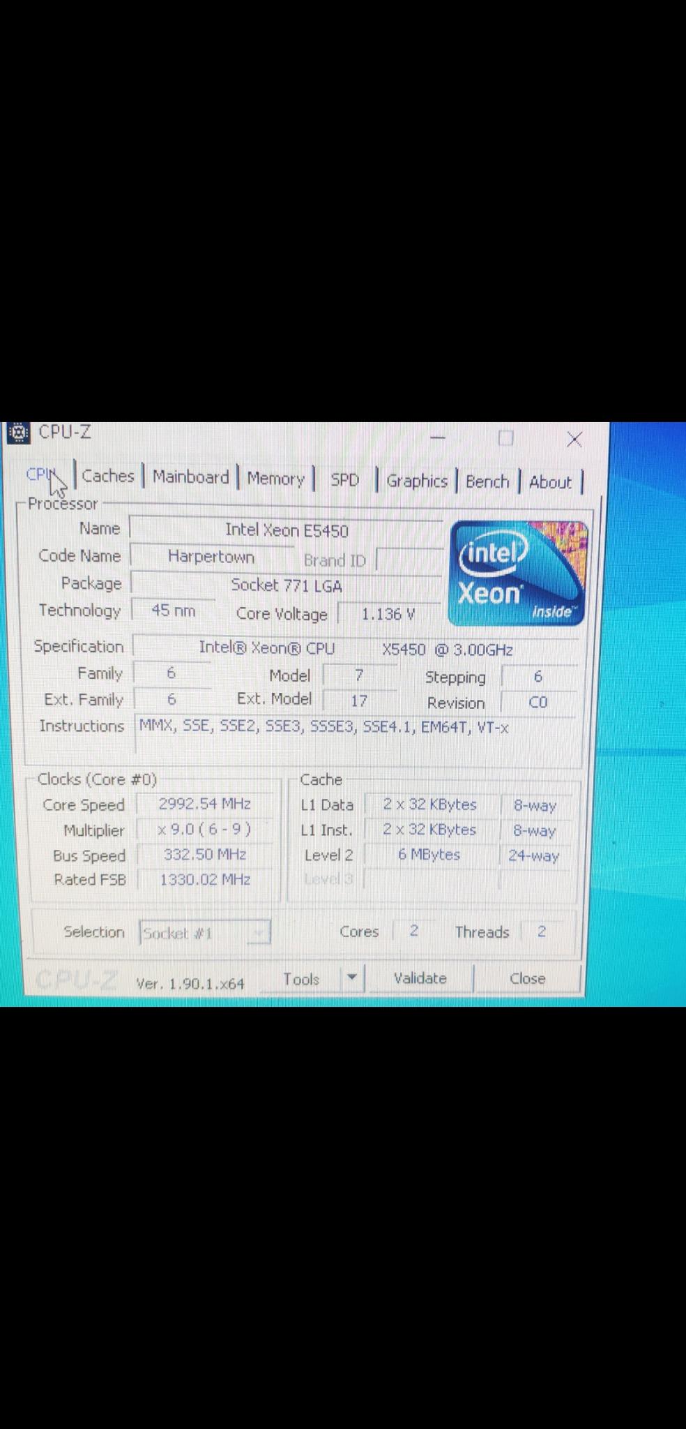

@Paulo2031 xeon 5450 +g41t-m7 ecs tudo normal já instalado pego atualizei a buios tá pegando normalmente e tal só que lá na 1 página igual você comento não tinha reconhecido os 4 núcleos , foi o que houve cmg só reconhece 2 , e eu queria entender o que você quis dizer com desinstalar

Eu fiz o seguinte:    Abre o Iniciar, digita Gerenciador de Dispositivos, vai em Processadores, veja se está reconhecendo o Xeon e seus 4 núcleos, caso não reconheça clique com o botão direito em cima de "Processadores" e clique em "Verificar alteração de Hardware", caso não resolver clique novamente com o Botão direito em cada núcleo que aparecer e clique em "Desinstalar Dispositivo", então desligue o PC, tire-o da tomada e remova a bateria da bios ou faça o Jumper para Limpar a bios, depois Ligue tudo e entre na Bios e a configure novamente e então salve e entre no sistema e confirme novamente se reconheceu o processador e seus núcleos no Gerenciador de Dispositivos, caso reconhecer verifique pelo CPUZ se está na Freqüência correta, todos os núcleos ativos, etc...
Caso não resolver reinstale a Bios: se a sua for o mesmo modelo que a minha vou deixar o link abaixo pra você baixar e instalar ela, já está com os microcodes adicionados: PS: Qualquer quer coisa manda prints!

Mas sua questão tem haver com windows não ter reconhecido corretamente o Xeon, por isto de "desinstalar" o processador no gerenciador de dispositivos.
E poste aqui foto do CPUZ pra sabermos se sua Bios já está correta
