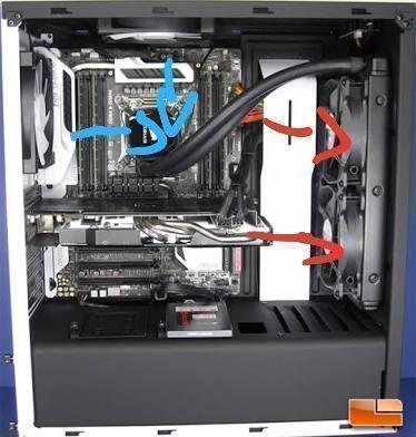

Em 11/08/2018 às 11:03, Matheus Lemes Silva disse:
Compreendi! Pode ser que o vcore esteja errado mesmo, hoje não estou em casa, mas até segunda mando uma foto aqui de como o watercooler está no gabinete, eu fiz um sistema de resfriamento do radiador com os fans soprando ar em cima do mesmo e pra fora (fiz uma imagem explicativa abaixo com as setas azuis indicando ar frio e as vermelhas ar quente)
Tá ao contrário essas setas, é para puxar ar da frente e jogar fora pela traseira / topo.

Então eu preciso resfriar o radiador com o ar de fora pra dentro?

4 horas atrás, Imakuni disse:
Não é bem essa a lógica, é que o ar sempre deve vir da frente, pois é assim que os gabinetes são projetados.
Sim, sim, também pensei nisso.
Cheguei em casa e arrumei os fans, ajustei a tensão, como me disseram e agora ta rodando tudo perfeito, joguei far cry 5 e não passou dos 41 graus. (OBS: na imagem estão as temperaturas enquanto o jogo rodava em segundo plano)
