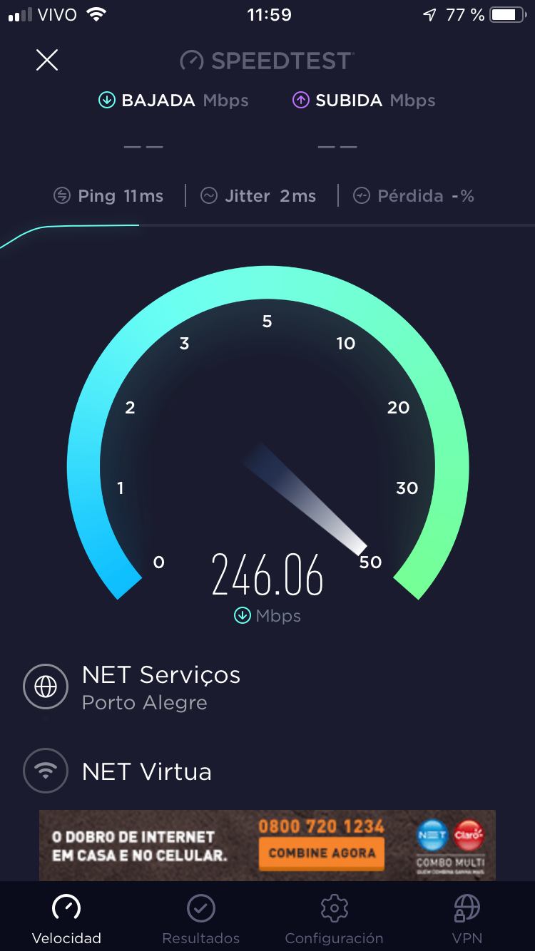

Tenho internet NET VIRTUA de 240 Mb (testada e conferida) através do modem HUMAX HGB10R-02 instalado pela propria NET..
Após ser instalada a nova velocidade, como de costume, conectei nele (HUMAX) o meu roteador LINKSYS EA4500 DUAL BAND (um ótimo roteador, por sinal).
Ocorre que do roteador LINKSYS só sai 30 Megas (e o spped test nao mexe, só apresenta isso mesmo), mesmo com cabo.

Abaixo posto as imagens das velocidades, a menor com o Linksys e a segunda com o Humax.

Sim, com td conectado via cabo, no modem dá 246 e no roteador não passa de 30mb.
