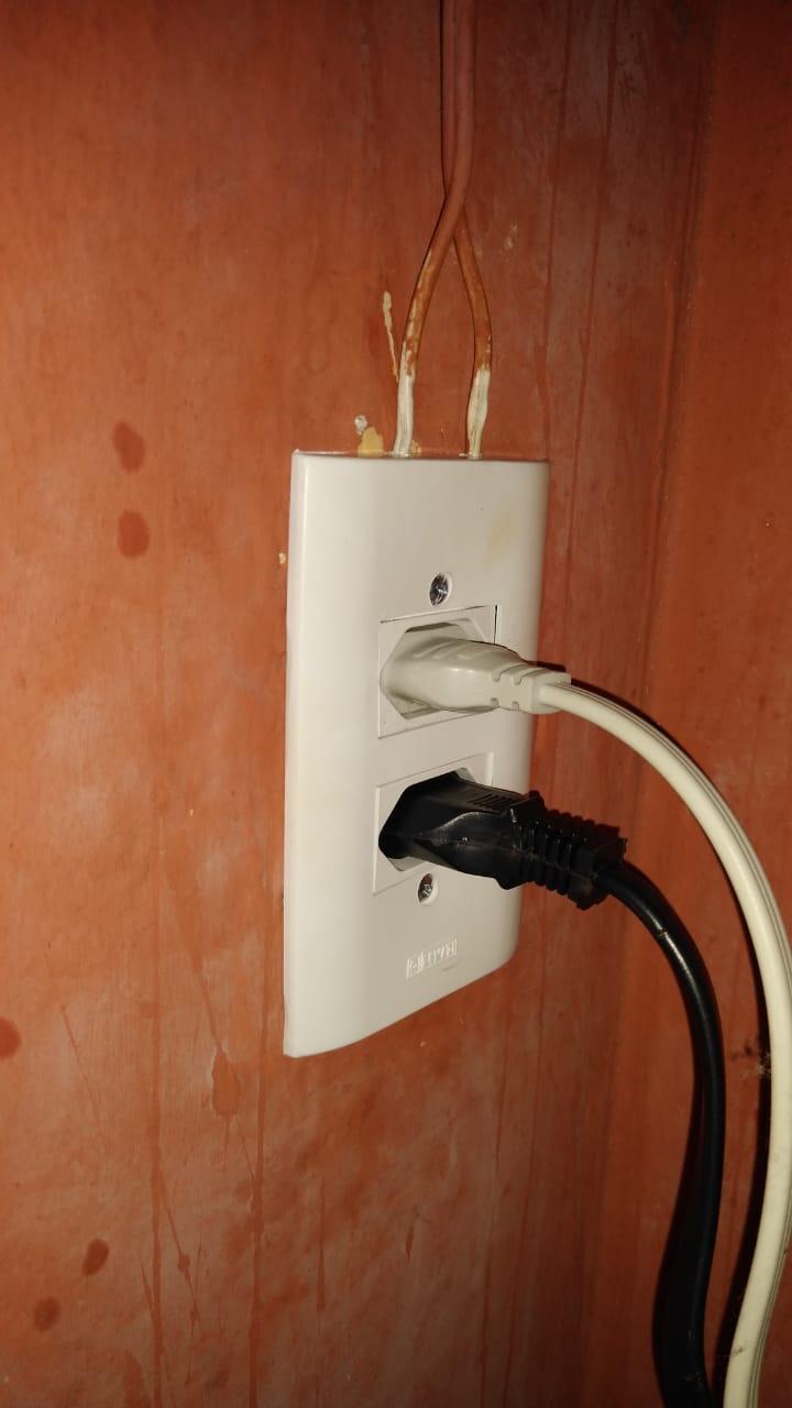

Problema! Comprei um filtro de linha ILUMI hoje, e coloquei na tomada, ainda com a fonte desligada, a lateral do PC de metal, tá dando choque de 6 volts.
Como eu disse, a tomada da parede é 2 pinos. 220v
E agora?
Filtro de linha tem 3 pinos, e conecto na extensão que permite por na parede, ignorando o aterramento. Pc tá dando choque! E nem liguei
 Com o estabilizador, isso não acontece
Não tem aterramento, dá choque mesmo. Não fique descalço perto do PC pra não tomar choque... rs
Como é 220v nem dá pra tentar virar o pluque do outro lado, isto às vezes ajuda a parar com estes choques.

Interessante, Moro em Fortaleza - CE e consultando a ANELL o meu resultado foi " Tensão Nominal 1 " 380 220 Volts.

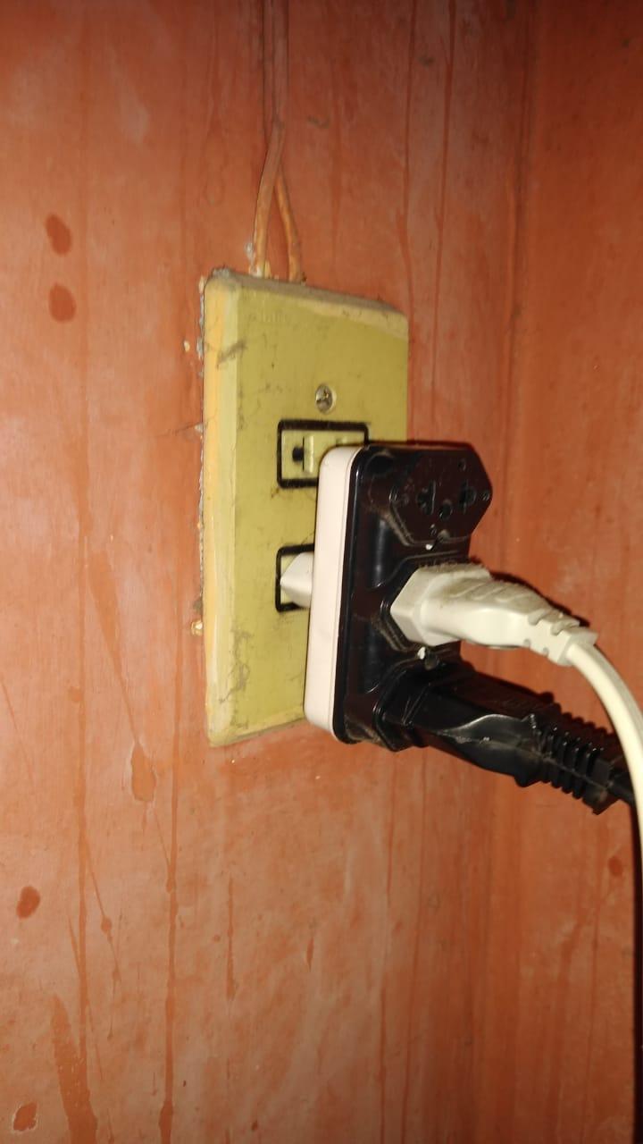

A Tomada de parede, trocarei depois, pois aqui em casa não tem aterramento, e tenho um "T"zinho com fêmea (entradas) de 3 pinos e macho de 2 para a parede, pois a parede só tem 2 fios, Tensão Nominal 1.
@Saulo Catunda Outra coisa que você deveria retirar são estes Tzinhos, ou benjamim como chamamos por aqui. Arruma esta instalação elétrica aí, mesmo que você não tenha aterramento. Benjamim é outro penduricalho ***** que se torna permanente e só serve pra dar mal contato, queimar aparelhos e DERRETER aleatoriamente.
Mas percebeste que com dois pinos somente na tomada jamais terás a chance de acertar sempre e bem podes colocar o fio fase na posição de onde teria de ser o neutro. Dai a chave do filtro passa a desligar o fio neutro, deixando vivo o fio fase, contrariando toda e qualquer recomendação relativa a eletricidade (sempre se comuta o fio fase, sempre se protege o fio fase) e o fusível, na ligação errada, vai proteger o neutro...
A ligação a três pinos evita essa inversão ou "despolarização" uma vez que somente se pode inserir o plug de um modo, mesmo tendo ou não aterramento presente...
É tão fácil e barato fazer a coisa certa que chega a ser besteira deixar essas coisas mínimas erradas...
Você mesmo, tenho certeza, consegue botar ordem ai em sua elétrica..

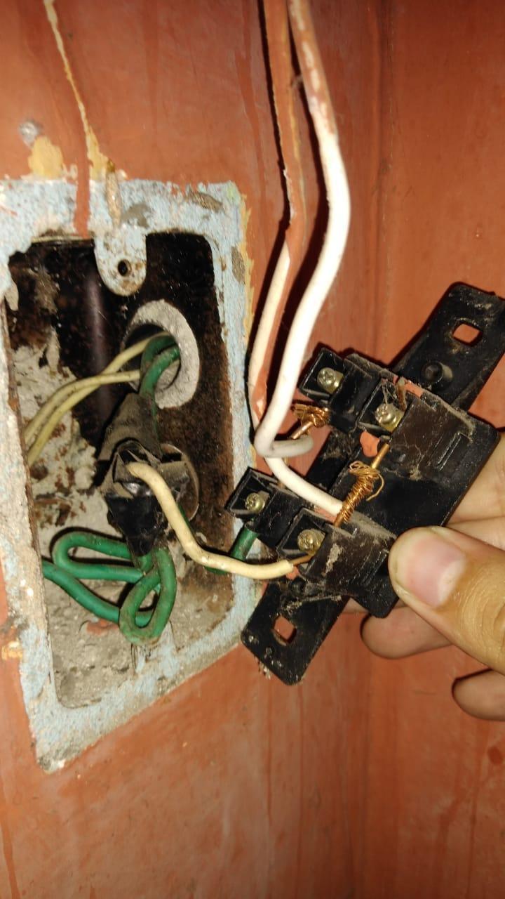

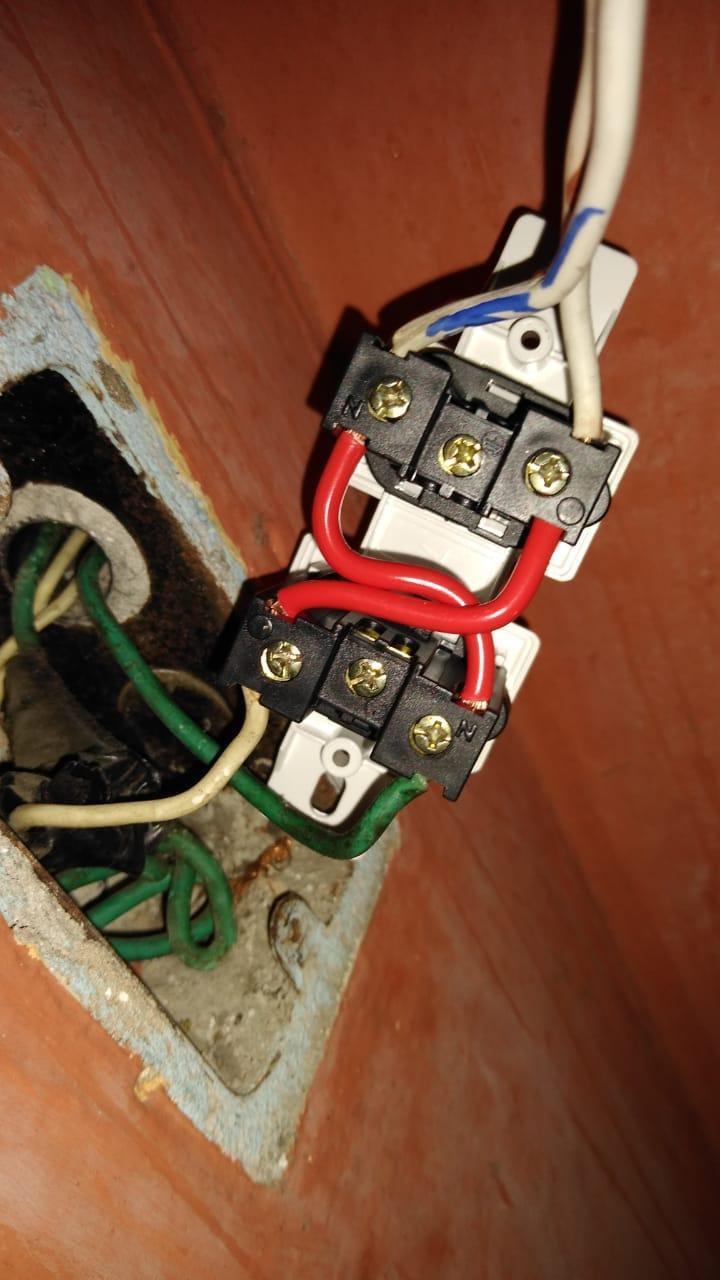

Opa, acabei de fazer essa pequena manutenção.
Imagens no Spoiler abaixo;
Spoiler
Como era antes, Fase + Neutro (sabe se lá qual é qual)
1260984086_WhatsAppImage2019-01-11at13_30_23.thumb.jpeg.aae713eb77e484df77e4c3840c0a7bdd.jpeg
Por dentro, muitos fios expostos, por cima vem o fase e neutro do medidor, por baixo (fio verde e branco) são os do interruptor da luz do quarto, e o jumper bem exposto.
983159537_WhatsAppImage2019-01-11at13_30.23(1).thumb.jpeg.8186c1332d6ceaee020e33e2996df52a.jpeg
A nova tomada
609508576_WhatsAppImage2019-01-11at13_51_44.thumb.jpeg.769f4263f76b12a76fd2c363931c050a.jpeg
Nova conexão; identificado o Neutro com o Multímetro e marcado com caneta [azul]. Como a tomada é dupla e uma ao contrário da outra, como padrão, comprei um cabo de qualidade e grosso, coloquei só as pontas [Neutro no Neutro, Fase no Fase] e ignorei o Terra, pois não tenho aterramento e não tinha porque ligar um no outro. Finalizei ligando e cortando também os fios branco e verde do interruptor de luz.
1026852525_WhatsAppImage2019-01-11at13_30.23(2).thumb.jpeg.719bdb2f370c2e080471915525b15bee.jpeg
Serrei e lixei um pouco ali em cima para não cortar os fios.
Agora ta bonito e prático, impossível de errar o lado, como o @faller indicou.
Xau benjamim.
Obs: Estudei um pouco, tutoriais no youtube para não errar em nada.

Parabéns amigo... E não doeu nada doeu???
Se reparares na tomada, tanto pela frente da mesma quanto por trás está marcado de forma permanente onde deve ficar o Neutro.. Faz parte da norma da fabricação das tomadas no Brasil, marcar a posição do neutro e do aterramento, pelo menos. O fase, por dedução, será o outro...
Repare ai, na sua foto
E tem gente que não dá a menor bola para isso...
Parabéns.. Agora tudo certo...
