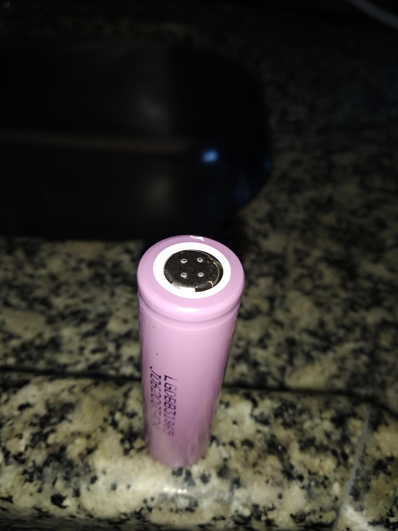

Olá, gostaria de saber como soldar essa bateria a algum fio pois já tentei diretamente nela e não pega o estanho, gostaria de saber como soldar pois comprei um controlador de carga e não consigo implementar a bateria nele graças a esse detalhe, desde já aguardo alguma resposta.

O terminal positivo é de aço, horroroso para "pegar" solda.

lixar o contato, aí a solda pega
... na maioria dos casos. As vezes nem. E nem com pasta de solda. A solução radical pra insistência soldística é usar a tal gota mágica. Não confundir com colírio alucinógino.
Uma sugestão é solda ponto (aliás é o que eles usam na montagem de packs de baterias), mas se não é todo dia que vai fazer soldas, nem recomendo montar, mas se você quiser, fica a dica. Eu fazia o seguinte, pegava uma lixa (100) e lixava, lixava bastante, ficava uns 2 minutos ali lixando, depois quando eu ia soldar ainda assim a solda não pegava, ai eu apelava por uma lixa mais grossa ainda (50), lixava, aí eu conseguia soldar. Se você tiver uma micro retífica pode dispensar o uso das lixas...

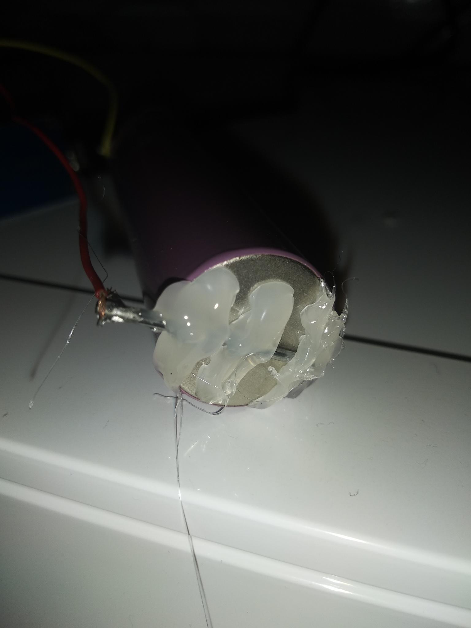

Vish... tanta coisa kk tipo... Pensei seguir a ideia do suporte por que procurei pela cidade toda e não encontrei uma pasta de solda :'v, só que tô com uma dificuldade pois fiz com partes de clipe de papel, então colei com a cola quente só que ta dando vários falsos tendo que ficar apertando para continuar a carregar normalmente, também pelo visto se solta bem fácil com muita agitação.
Estaria a considerar as opções ditas porém também não encontraria na minha cidade o que leva mais problemas pois se comprar de fora teria que pagar frete que seria mais de R$38 ou por ai...
Alguém teria uma ideia para poder manter o "suporte" firme, literalmente segui a ideia de usar as molas só que em vez de molas usei clip, fico aguardando alguma resposta.

@Isadora Ferraz não fiz uma mola, transformei em tipo um terminal, coisa simples. Vou ver se consigo uma câmara de ar para isso, se der certo nisso kk.
Obs: soldei nos "novos terminais" que literalmente simula a mola, creio que não está dando tanta aderência pelo tubo de cola não estar muito bom, porém, por agora parece servir.
Não sei se alguém tenha uma ideia melhor para ser feita de maneira caseira e que fique melhor o contato.
Amigo deste jeito vai dar maucontato mesmo. O lance da mola é manter pressionado. É o que a câmara de ar deve fazer.  Talvez não dê o diâmetro. Sem crise. Corte em forma de arruela +- larga. Faz o diâmetro que quiser.
Cuidado com o lado positivo. Pode dar curto entre o + e a carcaça que é o -.  Um fio decapado só na ponta encostado no + sob a pressão da borracha é uma opção.

@Isadora Ferraz Então seria melhor eu fazer uma bola de estanho em uma parte do fio e usar pressão para manter-lo no lugar? (Poderia ser uma bola de fio também...)
4 minutos atrás, Isadora Ferraz disse:
O clipe em forma de arruela ? Ou usar uma arruela kk?
Eu poderia usar arruela e colocar super cola apenas em 1 parte da arruela para manter firme ? (O fio seria soldado na arruela se der para soldar)
@Mestre88 nossa kkk Dei bobeira agora, só agora que reli entendi que era a borracha
Porém a dúvida de usar uma arruela como o conector + super cola daria certo?
(Vou ver se consigo a borracha para fazer o detalhe da borracha em arruela, só que ainda dúvido encontrar alguém que venda borracha, cidade pequena, sem opções)
