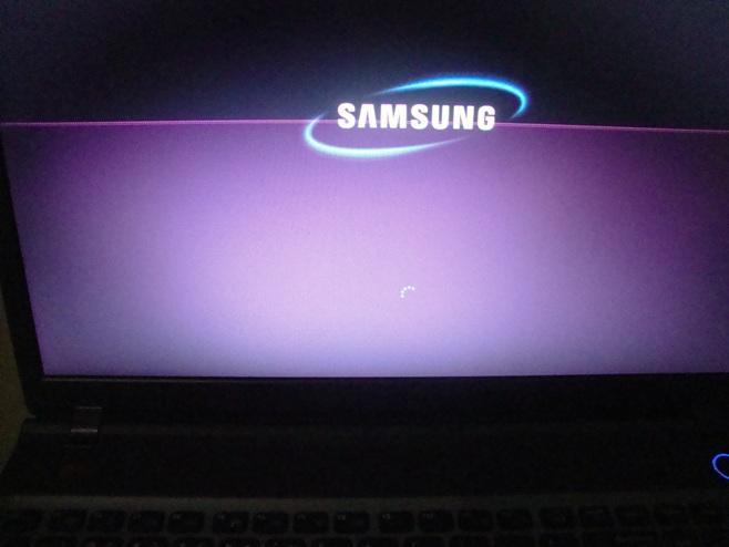

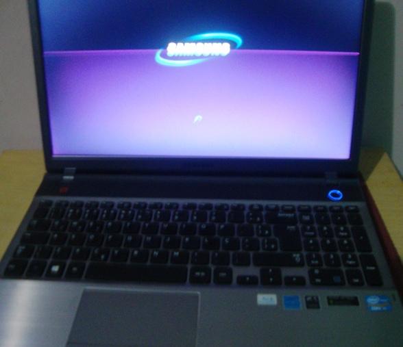

Bom dia!
meu notebook da Samsung está apresentando tela rosa em quase toda ela, uma parte continua normal.
levei na assistência técnica que disse que o problema era a tela que deveria ser trocada. Somente a tela custa 1200 reais fora a mão de obra. Trouxe meu computador de volta por achar que não valeria consertar por esse preço.
pois bem fui usar o computador rosa mesmo e ele tinha voltado ao normal funcionou 2 dias e logo já voltou a seu estado rosa.
queria saber se há possibilidade de ser problema em software cabos ou somente trocando a tela mesmo. Alguém viu algo parecido?
@Karolinecfp Bom dia e seja bem vindo ao fórum.
Essa tela rosa aparece des da hora que você liga, ou só depois de uma tempo.
Se você ligar um monitor externo também fica assim?
Isso está com cara de mal contato no conector do monitor da tela ou até o cabo flat.
Esse cara que está cobrando 1200 reais é doido.

Pode ser o cabo flex que liga a tela na placa-mãe, ou BGA.. teste com um monitor externo.
@Edvaldo J. Fredericodesde a hora que eu ligo, quando voltou a normal começou rosa depois ficou normal depois ficou rosa de novo
mas já tem três dias que não fica normal somente rosa
no monitor externo não há alterações de cor.
a pessoa do conserto disse que não era cabo flex que era a tela. Queria saber se a tela está estragada, se há possibilidade dela voltar ao normal por um tempo depois ficar rosa

@Willian_Souza testei no monitor externo não há problemas

tambem pensei que se fosse tela não deveria voltar ao normal ne
nonmonitor externo tudo normal

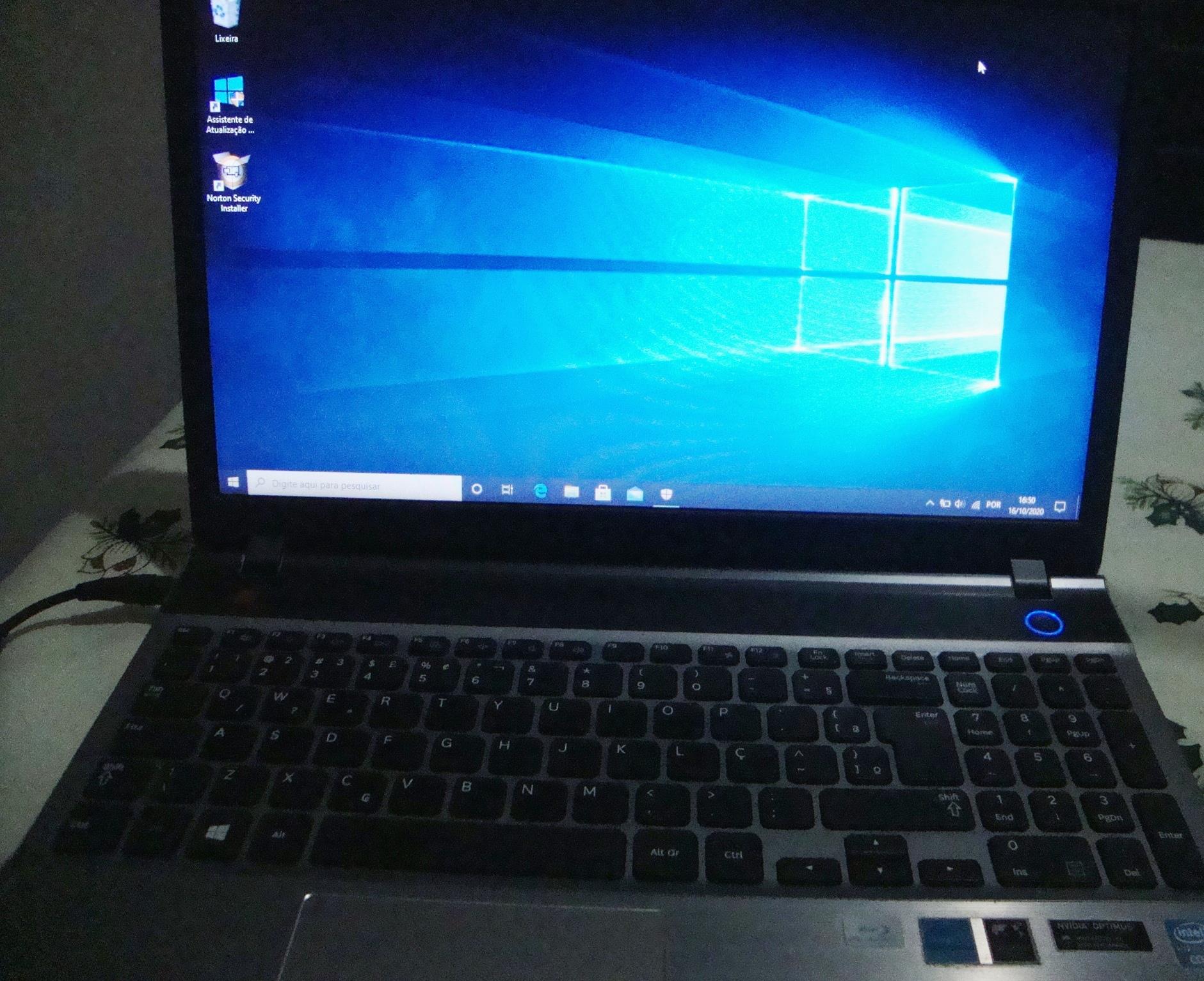

Bom dia pessoal
faz um seguinte com ele desligado
ligue e aperte o F12 varias vezes ate aparecer a opção diagnostic
aperte nele e quando aparecer a tela colorida aperte a letra N e depois aguarde se aparecer alguma mensagem de erro peço que atualize sua placa de video no sistema de driver.  nao paguem um rio de dinheiro à toa não pois a tela nao quebra do nada nao a nao ser que caiu no chao ou algo do tipo
faz esse teste e depois me fala ok

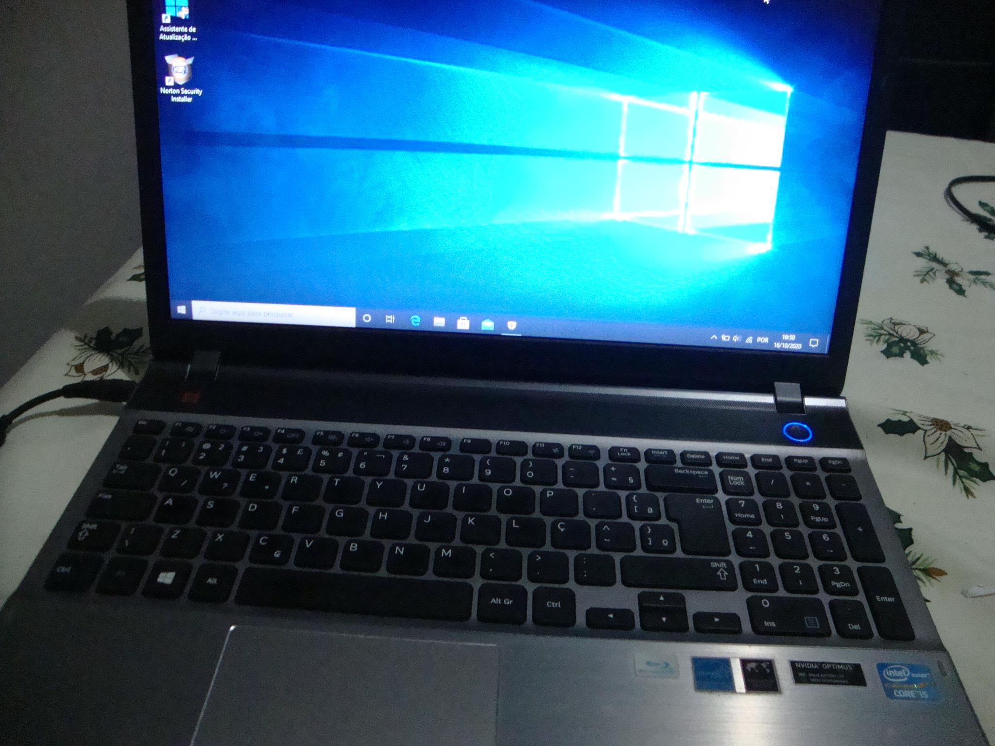

Hoje atualizei os drivers e, posteriormente, Windows 10 do notebook Samsung. A tela voltou a ficar normal e os teclados estão funcionando perfeitamente. Entrei em contato com a Samsung informando o ocorrido e, segundo atendente, é mesmo necessário a atualização dos drives no site da Samsung, além de baixar o Samsung Update no Microsoft Store. Segue fotos do mesmo notebook sem que houvesse substituição de nenhuma peça. Em tempo: o comentário anterior sugerindo que fizesse o diagnostic foi o que possibilitou essa nova tentativa. Agradeço a todos e, principalmente, a Jesiel: não encontrei na internet nenhum outro comentário semelhante que pudesse nos alertar nesse sentido.
