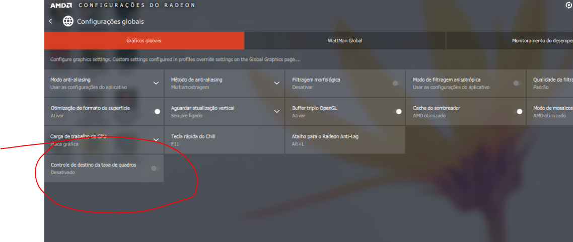

Nas suas configurações avançadas de tela, o que aparece? Poste um print:image.png.88f5acc1a6f8a8400025ad8437950c5f.png
