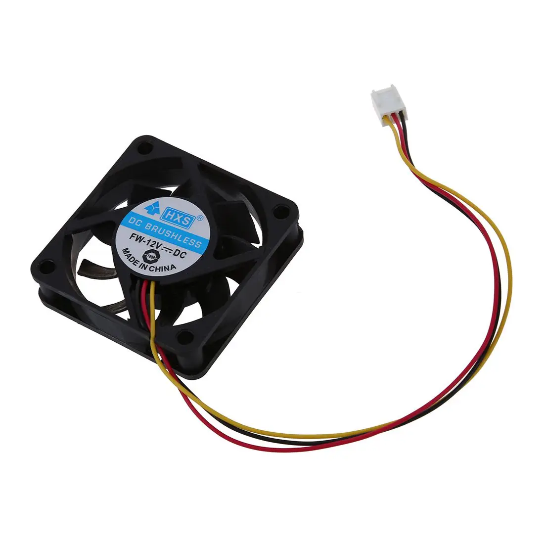

Bom dia, gente! Agradeço a todos pelas mensagens, obrigado. Meu fan não é bem como a foto acima. Tentei seguir a dica seguindo as cores conforme a imagem acima,contudo ainda não consegui identificar bem
2 horas atrás, Renato.88 disse:
De acordo com essa imagem:
Repare que tem um número 1 no conector, ele é o negativo.
O do meio é o positivo e o terceiro é o sensor que marca a velocidade.
