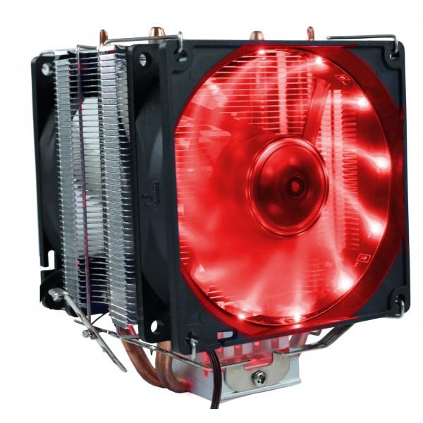

@T1000_2015 Isso eu sei de tudo isso, mas eles tem o mesmo tamanho inclusive o que tem a vazão menor tem mais rpm;
O de vazão menor: São dois cooler de 120x120x25 e 800 ~ 2.000 rpm com 45,9 CFM já o de vazão maior tem um cooler com 120x120x25 e 700 ~ 1.800 rpm com 74,5 CFM
Para mim alguma coisa está errada, não sou projetista mas mesmo tamanho, rpm menor e mais de 60 % de poder de refrigeração...tudo isso por conta de algumas pás a mais?????

@misterjohn Realmente deve ser erro do site da pichau... acho que erraram o RPM, do com mais CFM, pois não bate com o ruído... O ruído do que tem menos RPM era para ser menor e o com maior ruído sempre tem mais CFM, pois o próprio vento gera barulho e turbulência.

@misterjohn Fazendo a prova real usando o Ruído, chego a conclusão que os RPMs do que tem mais CFM está errado, impossível ter um CFM tão alto e um rpm baixo com ruído algo não combina pela prova real acho mais fácil ser 1 erro ao invés de 2 (erro no RPM) ou (2 erros 1 no Ruído e 1 no CFM).
