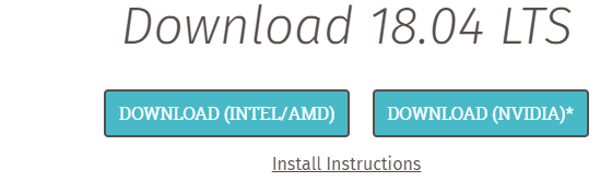

Sugestão: O PopOS no download já tem a opção de baixar de acordo com a placa que o usuário tem e assim já na instalação é instalado o driver de acordo com a placa
https://system76.com/pop
