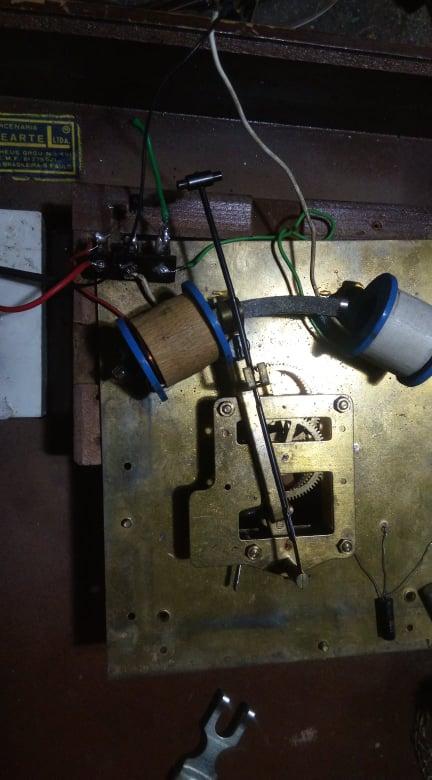

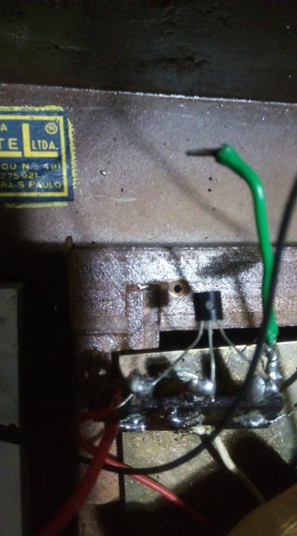

Pessoal estou com problema com um relogio da marca transistora calendar, ele esta sem força para levar o pendulo, preciso trocar o transistor não sei o valor.
Tenho um circuito que me passaram com bc558 mas não funcionou tambem.
Vou passar o tipo de circuito, aparentemente as bobinas estão boas o imã.
  • Coordenador
O transistor OC71 é de germânio e nesse local ai os BCs não vão funcionar, talvez um fet funcionaria, tem que testar.
PS: Você fez testes nesse transistor para ver se ele esta bom?
Com chance mínima de funcionar com bc, mas tem que colocar direitinho as posições C B e E

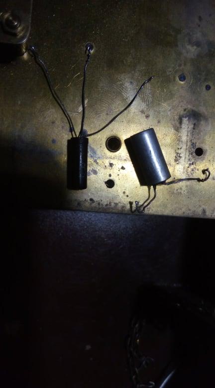

já o que parece condenssador tem uma minima fugazinha
Ve se dá valor constante de resistência. Meça nos 2 sentidos (inverta as pontas). Pode ser diodo...
  • Coordenador
Essa outra pecinha preta com dois fios saindo dela, não estou identificando, pode ser que seja um capacitor, e se for, você não teria medida nenhuma com o multímetro. (só um pulsar do ponteiro ou no visor dele).

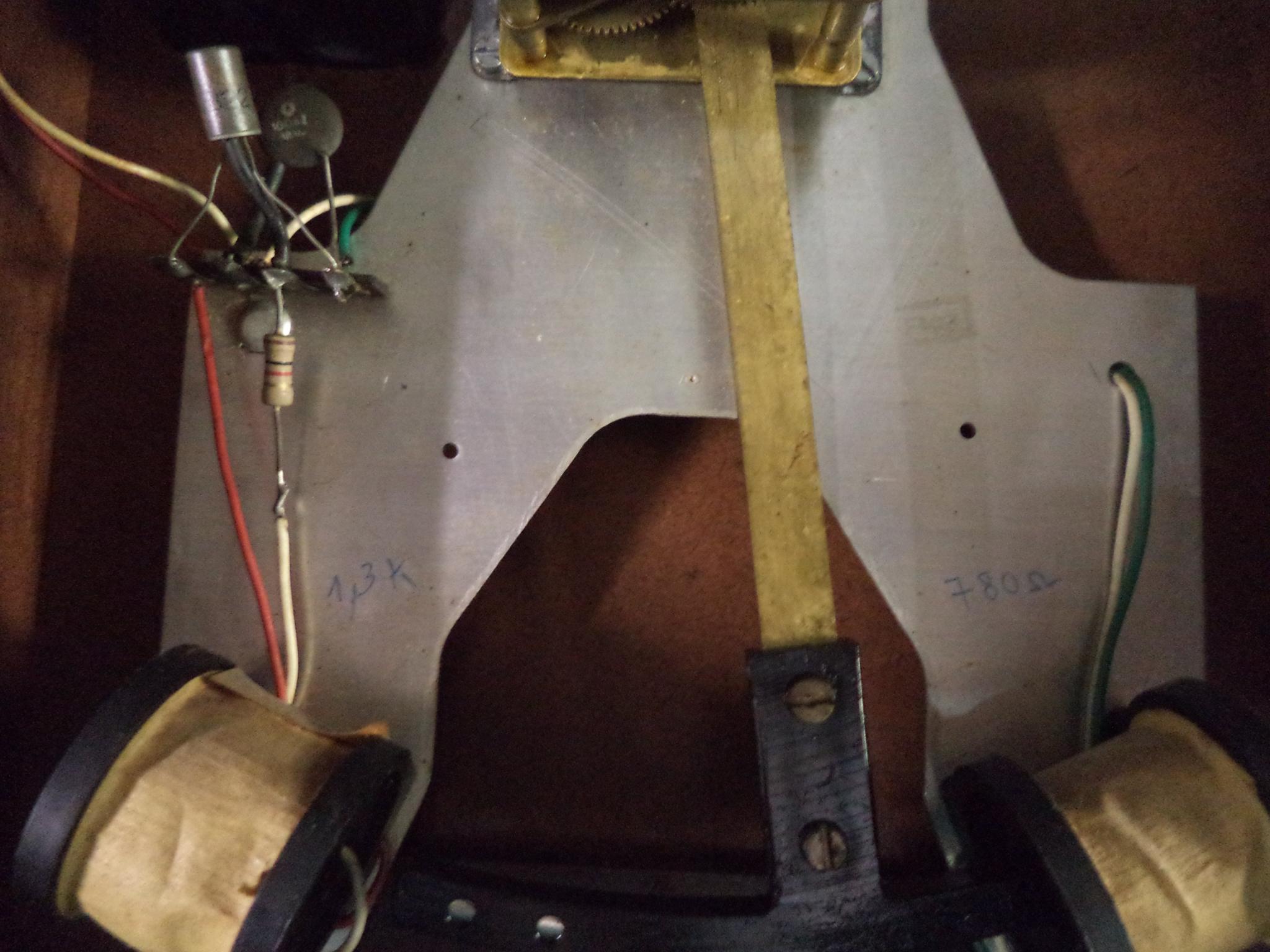

Tenho um funcionando de outra marca (Astro ) ,nunca foi consertado e utiliza transistor 2sb22 ,capacitor é de 100nF  ...
Para usar transistor de silício creio que tenha que aumentar número de espiras na bobina que está ligado a base do transistor... foto com as impedancias das bobinas ,ele funciona com uma pilha 1,5v tamanho D

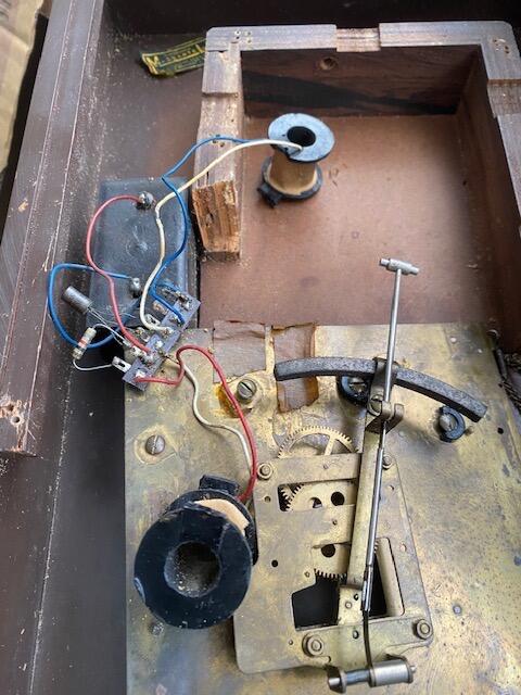

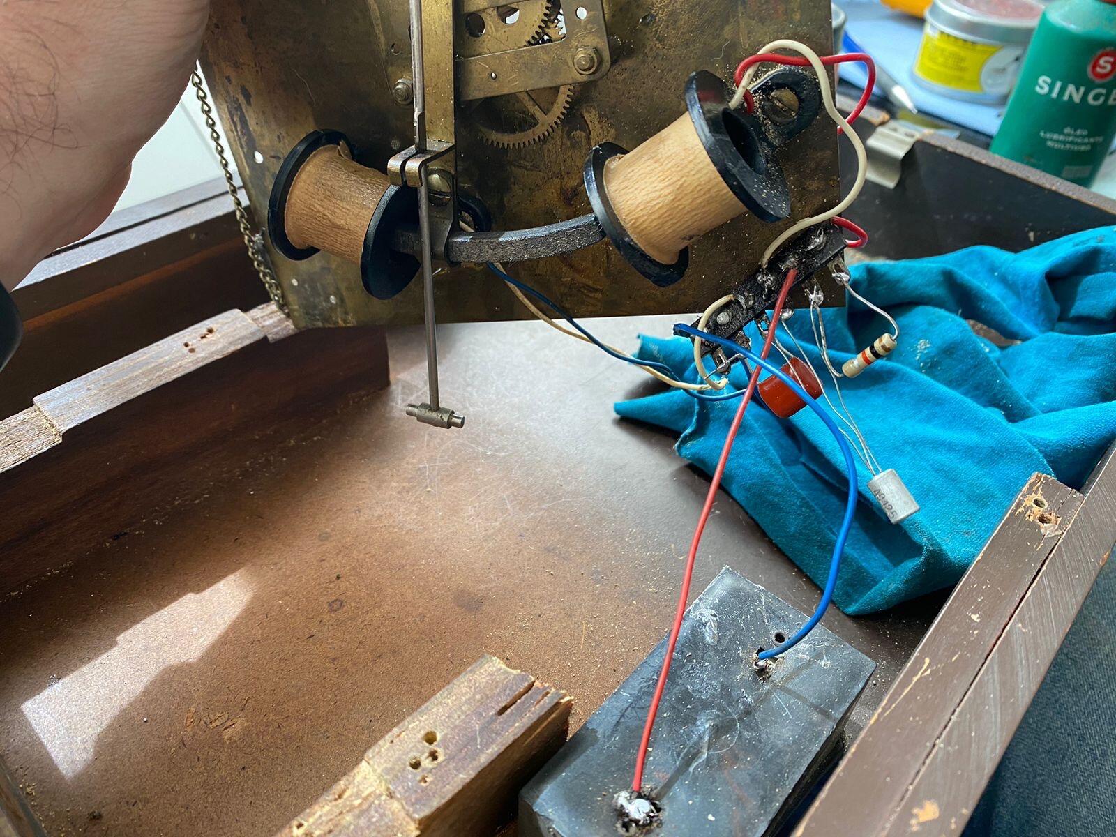

Olá pessoal com objetivo de ajudar.. Acabei de reparar um Transistora Calendar para meu sogro, transistor estava com problema, a base das bobinas estavam quebradas e faltava o capacitor. Então quero compartilhar o que aprendi:
1. O Transistor AC125 é um PNP de germânio que substituiu o 2SB22 perfeitamente. Este pode ser encontrado a venda no mercado livre
2. Estava sem o capacitor, descobri que (a) ele funciona sem o capacitor,(b) o valor correto, caso queira deixa-lo original e “correto” deve usar um capacitor poliéster de 100nF, conforme foto
3. Foi muito difícil conectar os componentes, por isso estou deixando fotos claras de como os fios são conectados.
Espero ter ajudado alguém.

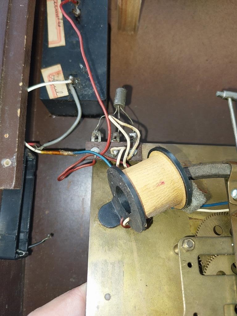

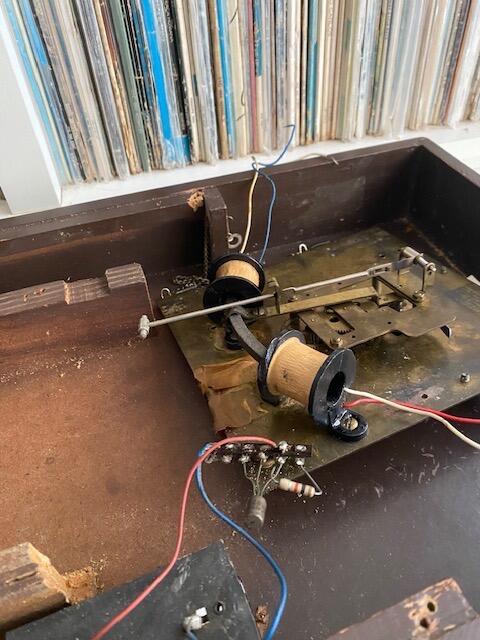

Bom dia!
Vi um desses que adaptaram mais uma pilha pequena em serie, ou seja, está funcionando com 3v.
A foto em anexo foi um teste que eu fiz eliminando a pilha adaptada, mas não funcionou. só funciona com as duas pilhas. então resolvi deixar assim mesmo!
Estes transistores de metal aí, ouvi dizer que dá "bigode de gato" dentro com o passar dos anos.
