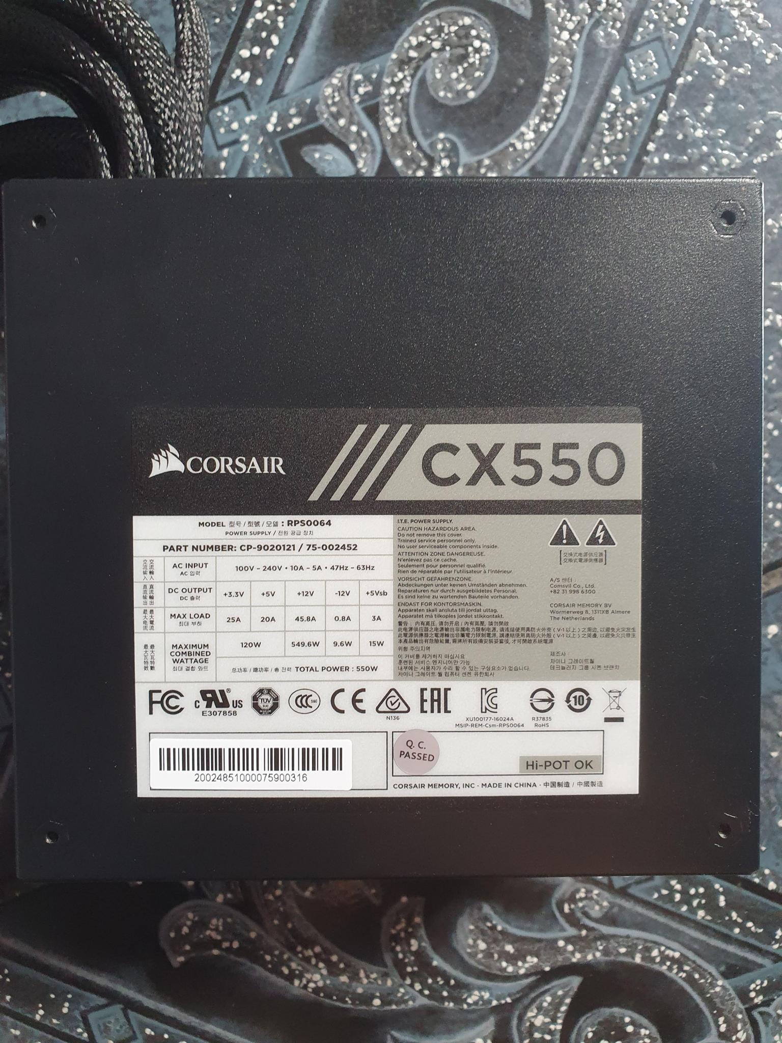

Vi que há confusão em identificar o Part Number e o Serial Number da fonte ... o Part Number inicia com a sigla CP, no caso da minha fonte (CX550) é o CP-9020121-BR ... o Serial Number é o número maior que está logo abaixo do código de barras, no meu caso 20024851000075900051.
Acredito eu que (não levem como regra ou verdade !): os quatro primeiros números sejam o ano/semana da fabricação (2002 - minha fonte foi fabricada no ano de 2020 na semana 02, ou seja na primeira quinzena do ano), o restante dos números devem indicar a numeração do lote, planta de produção, turno da produção e o número sequencial da unidade dentro do lote (penso que sejam os 3 ou 4 números finais, no meu caso foi a fonte nº 51). Podemos comparar com o pessoal que teve problema e entender melhor o que todos os números significam.

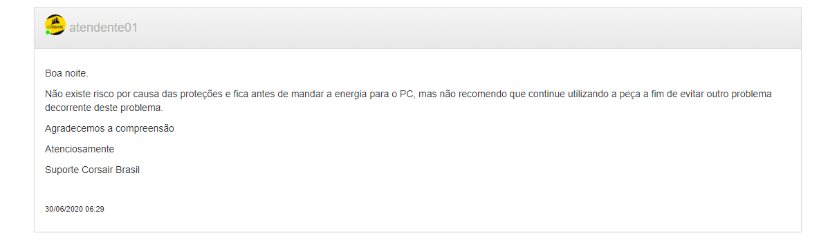

2 horas atrás, gesniper disse:
A Corsair respondeu segue resposta a baixo
Caraca, que resposta porca, mal parece que é alguém nativo em português que escreveu... Corsair deixando a bola cair 🥶

Bom dia! Comprei a fonte na Kabum, a aproximadamente 1 mes, e tive o mesmo problema, a fonte pipocou um dia, e continuou funcionando, depois mais duas vezes, até q a quarta vez decidi retirar e mandar pra RMA, que chegou ontem na kabum. Vamos ver como vai ser a tratativa. Segue imagens do lote.
