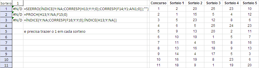

Prezados tentei usar umas formulas abaixo mais não consegui exito, preciso saber quando escolher um numero se ele saiu conforme tabela abaixo

Preciso saber se ao escolher um número se ele saiu nos concursos, será um resumo.

Olá está fórmula eu usei,. O que preciso e que vou escolher que está na célula B2
Se ele apareceu nos concursos
Coluna A     coluna B
Concurso.      20 número escolhido se ele aparece nos concursos escolhidos

Ola boa noite, segue a planilha, com as observações, eu tentei algumas formulas que tentei usar mais infelizmente não tive o resultado desejado.image.png.56a5c0c69e91715f29c605ca6e113953.png

ola eu baixei ela , e coloquei as observações , a formula informada não traz, e uso duas formas da pesquisa, como na foto abaixo, tentei algumas formulas não consigo , eu

@deciog ola bom dia,   o que preciso, vou escolher um concurso qualquer na coluna A , e na celula vou escolher um numero eu preciso saber se nos conursos esccolhidos da coluna A aparecem o numero que pesquisei na base de dados
coluna A  coluna B
concurso  Escolhi o numero 1
1                        1
2
3                        1
vou ver que nos concurso 1 e 3 aparecem o numero 1, eu vou trabalhar com duas condições, a do seu exemplo ele traz somente a condição da coluna B o numero escolhido e não a coluna A sorteio.

1 hora atrás, Srt2 disse:
 ... vou escolher um concurso qualquer na coluna A , e na celula célula B5 vou escolher um numero ...
=SEERRO(SE(CONT.SE(DESLOC(E$5;CORRESP(A6;E$6:E$26;0);1;;5);B$5)>0;1;"");"")
Ola esta a não funcionou,  coluna A celula A6 digito o cuncurso conforme exemplo abaixo, na celula B5 escolho o numero, e na base de dados
concurso  o numero 1 foi sorteado
1                        1
2
3                        1
vou ver que nos concurso 1 e 3 aparecem o numero 1, eu vou trabalhar com duas condições, a do seu exemplo ele traz somente a condição da coluna B o numero escolhido e não a coluna A sorteio. anexo esta o arquivo, e com as resposta, tentei as formulas que vcs me enviaram e outras que tentei fazer , e não consegui
clube do hardware.xlsx
corrija conforme as partes em vermelho, abaixo.
atual
=seerro(se(cont.se(desloc(e$5;corresp(a6;e$6:e$26;0);1;;5);b$5)>0;1;"");"")
corrigida
=seerro(se(cont.se(desloc(e$5;corresp(a6;d$6:d$26;0);;;5);b$5)>0;1;"");"")
