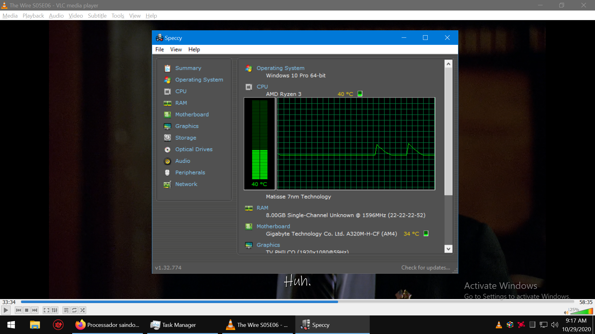

Entao, por isso mesmo, sobre o review desse cooler, o pessoal disse que abaixou em torno de 15-20 graus o processador, como pode ver no print agora esta com 40 graus, antes com o cooler box estava com 50, quando vou jogar ou editar vídeos chega a 65 no máximo, mas nao sei se isso esta bom
  Em 29/10/2020 às 12:19, zKennedy disse:
Expandir
Tá muito bom, considerando que render manda o processador fácil a 50~100% e que a temperatura máxima especificada pela AMD é de 95.
