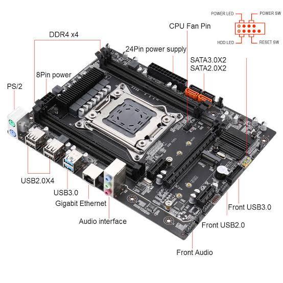

Eai galera, comprei um kit X99 da Kllisre e notei que não há local para colocar uma bateria. Todas as placas mães que eu tive contato necessitavam de uma bateria para segurar a BIOS.
Essa da Kllisre não é necessário?

2 minutos atrás, f_neto disse:
Tem placas que a alimentação do BIOS é feita de outra maneira, provavelmente a fonte do gabinete
Mas nesses casos, não tem problema da BIOS resetar quando desligar a fonte?
A fonte teria que ficar ligada todo o tempo?
@Alan Francis Ja peguei placas mini ITX que a bateria ficava do outro lado, e em alguns modelos a bateria era presa em 2 fios, talvez seja o caso dessa placa.
Outra possibilidade é que a placa use super capacitores no lugar da bateria, dessa forma ela aguenta alguns dias fora da tomada sem perder as configurações, porém eu só vi essa solução em placas de notebook e não creio que seja o caso.
1 minuto atrás, F4b10 disse:
Olhando outros posts acredito que esse deva ser o caso de um super capacitor, ou da bateria ficar debaixo daquele dissipador na parte debaixo na direita, de qualquer forma acredito que não vou ter que ficar reconfigurando a BIOS a todo momento, certo?
Pesquisei e não achei nada, mas a informação que citei peguei com um técnico de eletrônica a anos atrás
A dica acima dos capacitores parece válida
A pergunta é: Está tendo problema de perda da config da BIOS? Ou é só uma questão de curiosidade mesmo?
Porque toda placa-mãe ja vem pronta para uso.  Não existe necessidade alguma de voce mesmo colocar uma bateria se já está funcionando corretamente.
@Alan Francis O problema de comprar placas mãe chinesas de fabricantes desconhecidos é que você não tem como saber para que essa MB foi desenvolvida. Tem várias placas que são desenvolvidas sob encomenda para uma finalidade específica, com modificações solicitadas pelo comprador (geralmente empresas grandes de automação ou que demandam hardware específico). Se for, por exemplo, uma MB que fica ligada 24 hrs por dia e que tem BIOS com configurações fixas, uma possibilidade é que o comprador tenha solicitado que não houvesse bateria no produto. Você vai ver todo tipo de placa-mãe bizarro se pesquisar mais a fundo nos sites chineses. Assista o LTT e verá que eles compram algumas dessas de vez em quando só para ver se funcionam de tão bizarras que são.
A venda dessas MBs, no final das contas é apenas uma medida de dispensar estoques de placas que foram encomendadas mas, por alguma razão, não foram entregues/vendidas.

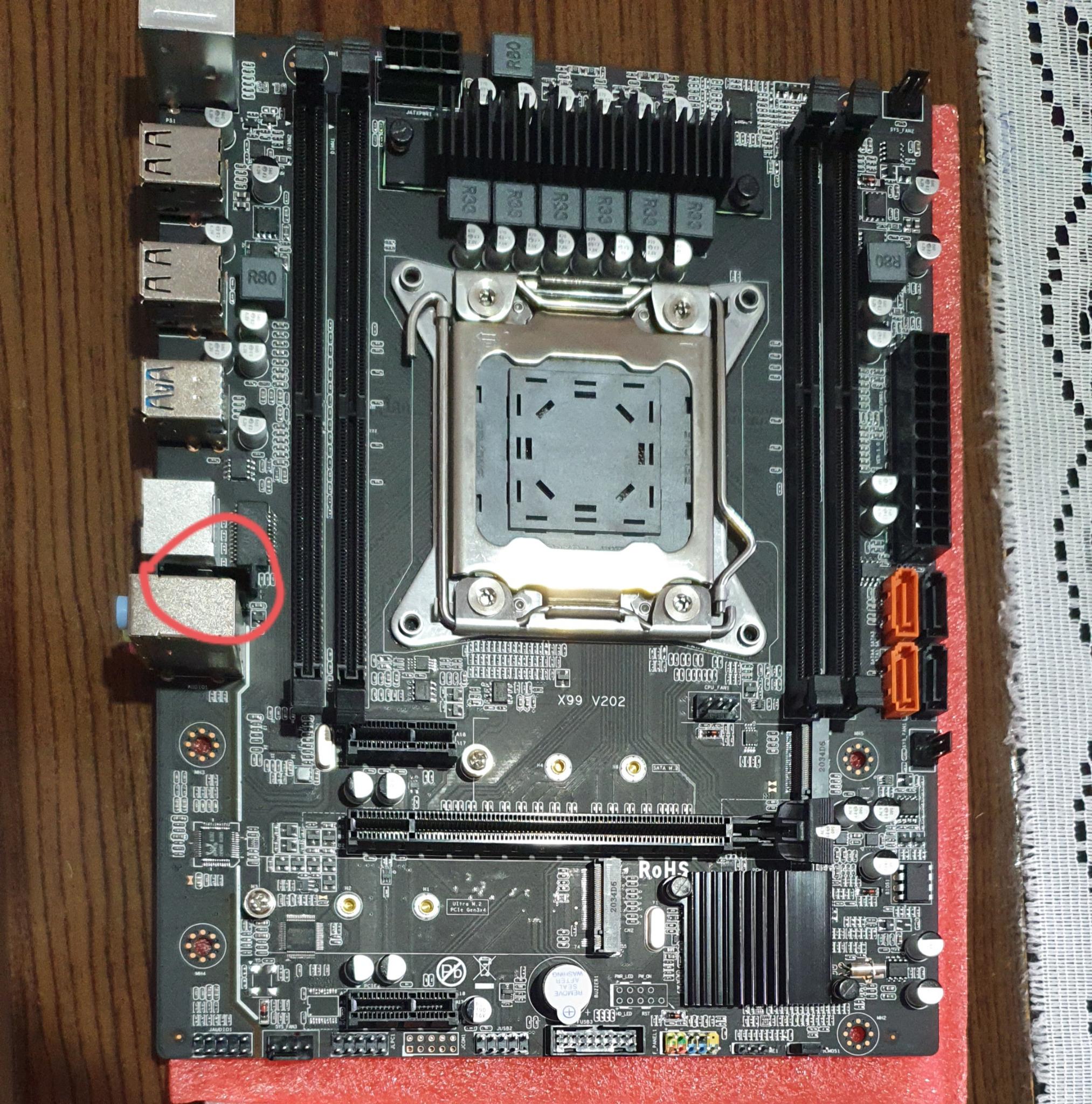

3 horas atrás, Alan Francis disse:
Comprei um kit X99 da Kllisre e notei que não há local para colocar uma bateria.

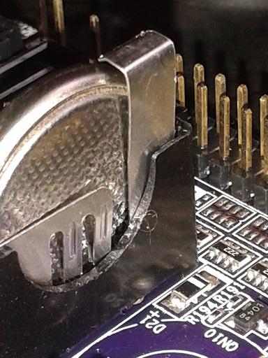

Meu Caro
Reparou, o que me parece ser um encaixe de Bateria (Em Pé) entre o Conector de Áudio e o Conector de Rede?
Boa Sorte
Abraços

Queria saber qual e a bateria certa para comprar para por nela .
Em 10/03/2021 às 13:12, bacalhau cruzmaltino disse:
Meu Caro
Boa Sorte
Abraços
 Qual modelo de bateria seria o correto para por na placa.

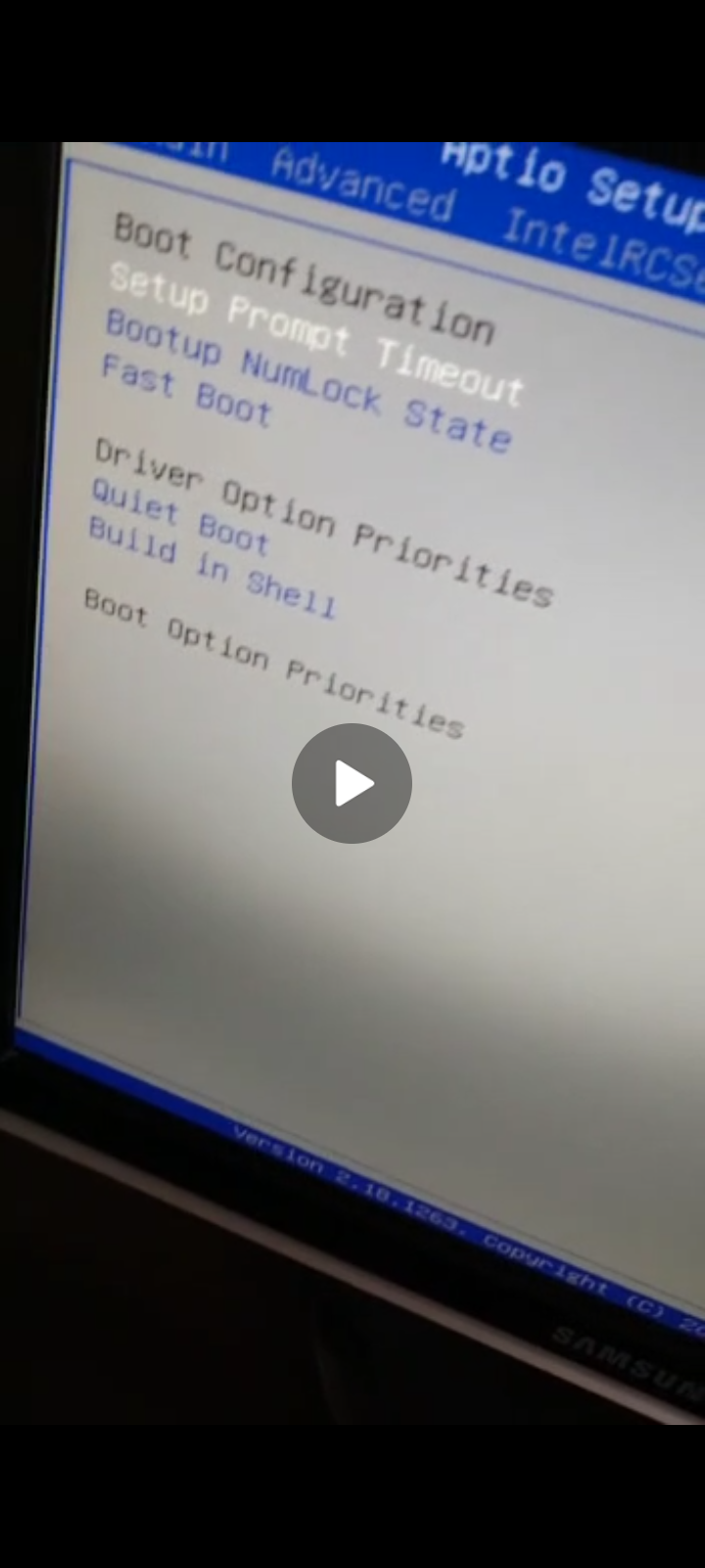

@sdriver @sdriver Cara se tu ver esse comentário me responde por favor. Eu tava jogando de boa no pc e ele deu tela azul apagou e reiniciou na BIOS e de lá não sai, na ordem de boot não aparece nada e nem boot mode nem nada. Aparece apenas fast boot, boot priorities(vazio) e boot quiet como a foto.
Será que pode ser pilha descarregada ou algum problema na BIOS, detalhe: minha hora ta ocilando muito as vezes ta certa e as vezes ta errada ele não ta guardando direito e quando inicio o pc ele da dois bips curtos.
OU problema no SSD que nem aparece na ordem de boot?Screenshot_20211223-161030.thumb.png.79587ef3d27ee49b7c5ab43afc9883e5.png
Se souber e puder responder eu agradeço.
18 minutos atrás, Jpmp disse:
Se o PC não reconhece o SSD ou HD, o problema é neles, não na placa-mãe, em tese.. Teste em outras entradas SATA..
Em 23/12/2021 às 16:16, Jpmp disse:
Você precisa trocar a bateria da sua BIOS. Ela é uma CR2032 e custa uns 5 reais em lojas de eletrônica ou até em chaveiros. Recomendo que compre de marca boa, conhecida, pois as baratinhas da china não valem nada.
Independentemente disso, você terá que reconfigurar sua BIOS. O mais importante é configurar a ordem de boot e colocar o modo de operação da BIOS e do armazenamento compatíveis com seu sistema operacional.
Precisamos do modelo e marca de cada componente para podermos ajudá-lo melhor. Seria preferível que você criasse um tópico e nos chamasse lá para darmos continuidade sem poluirmos este.
Em 23/12/2021 às 16:36, RS Faria disse:
Tem que ver as configurações das outras telas. Ontem mesmo estava com um PC que por estar com a BIOS configurada para RAID não estava reconhecendo nenhum dispositivo de boot nesta tela que o colega mostrou. Além do mais, deveria mostrar ali pelo menos as opções de drives removíveis e rede, dando a entender que essa sequer é a tela de boot.
