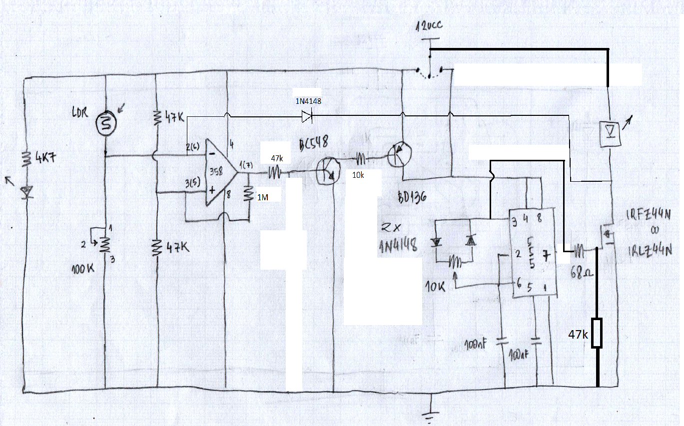

Pessoal, dando continuidade ao projeto do outro tópico (esse aqui) , mantive a chave (LDR para a esquerda, acesa direto para a direita) para poder desligar geral na posição central, mas tô pensando em substituir aquele relé por dois transistores assim:
Mas tenho umas dúvidas:
- o resistor de base do BC548 não tá pequeno demais para 12v? E se pusesse 4k7 ou mesmo 10K? E isso não zoaria a histerese?
- o resistor de pull-down desse transistor está certo?
- quanto ao BD136, olhando agora e se o resistor de base estiver bom, não precisaria de um resistor de pull-up na base dele? Se precisar, vai antes da R de base, no coletor do BC548, ou depois desse R, ou seja, direto entre a base do DB136 e o Vcc? E o valor, na prática... que tal uns 10k, também?
Grato!
Em tempo: seguindo a recomendação de sempre do amigo @Renato.88, troquei os pinos 3 e 7 do 555: já poupou um resistor. E desisti de levar apenas 3 fios para os LEDs da iluminação. Assim agora vão 4 vias: duas para esses LEDs e 2 para o LDR.

1 hora atrás, rmlazzari58 disse:
A questão não é ser 12V, e sim a corrente que vai controlar.
No outro tópico, sugerimos que usasse o pino 4 para cortar o 555. Assim liga o LM358 direto no 555 e funciona a mesma coisa.
Deixa o 8 do 555 direto no + que é melhor.
Sendo assim, a chave vai também para a posição que eu sugeri antes, lá na entrada do operacional.
2 horas atrás, rmlazzari58 disse:
É inútil.
Deixa como estava antes, porque assim não funciona. O pino 7 é coletor aberto, não tem positivo saindo dele pra acionar o mosfet.
1 hora atrás, Renato.88 disse:
Uma outra alternativa ainda mais minimalista é a consulta do d.s. do 555: caso o pino 4 reset for entrada st (preguiça de escrever schmitt trigger) e alta impedância basta conectar o ldr com algum arranjo resistivo simples direto nele... Na preguiça de consultar, eu (eu) faria um teste prático.

25 minutos atrás, .if disse:
A impedância do pino 4 é baixa.
Já percebi que com resistores acima de 20k para o terra ela não funciona direito.
Consiste em um transistor pnp que quando aterra a base manda tensão positiva para a base do npn que leva o pino 3 ao zero. Ao mesmo tempo ela também manda tensão pro npn do pino 7.
3 horas atrás, rmlazzari58 disse:
Não, a histerese é formada pelo resistor de 22k e os 2 de 47k.
A histerese como foi formada está pesada demais. De forma grosseira será necessário ser meia noite para a luz acender e meio dia para apagar. Um resistor de 1M já vai dar uma janela de 10%.
Temos o problema da incidência da luz da lâmpada sobre o LDR que tende a desligar o sistema. Com o diodo adicionado toda vez que o led for acionado a ação do diodo mantém o sistema ligado. No curto intervalo onde o led está desligado a ação do diodo some, o LDR passa a ter o valor que indica a luz externa que entra no ambiente e só manterá a luz ligada quando houver necessidade.
Um (01) transistor bc548 tem algo pra casar as impedâncias ldr -- reset.
No coletor dele, estimo que 1M...470K na base... só testando mesmo...
1 hora atrás, .if disse:
Inicialmente, o amigo @rmlazzari58 tinha feito o circuito do LDR com um transistor.
Não entendi porque ele trocou pelo LM358.
Eu também sou adepto disso, quanto menos componentes e mais simples a montagem acho melhor.
5 horas atrás, Renato.88 disse:
1 hora atrás, Sérgio Lembo disse:
Mais uma correção no circuito:
É que não fiquei muito confortável com os circuitos sendo alimentados o tempo todo. Peço desculpas porque lá mesmo argumentei que se modens e routers ficam a vida toda ligados, porque não essa bugiganga? Mas depois me senti incomodado com isso, por isso voltei atrás.
Já quanto à histerese, eu fiz um teste aqui com a protoboard, copiando desse vídeo
(o site é esse aqui.)
e me pareceu bem com esses 22k, caros. Testei com 10k e ficou muito curta. Testei com 51k e achei que estava demorando muito para acender.
Agradeço muito pelos toques dos R de base, de pull-up e pull-down e muitas outras ideias!

A essa altura do campeonato, imagino que o @rmlazzari58 já tenha batido o martelo nas ideias que achou melhor e esteja fazendo o seu projeto.
Porém @.if e eu demos algumas sugestões minimalistas ao projeto que ficou só no boca a boca, ou melhor no "tecla a tecla".
Então como estou aqui a toa, resolvi desenhar e postar, pois pode servir pra alguma coisa:
Mantive a chave de 3 posições para ligar o circuito com o funcionamento do LDR, para ligar a luz direto e desligar completamente.
Neste circuito também é possível levar os tres fios à luminária como foi previsto antes, pois a Lampada Led e o LDR compartilham o mesmo positivo.
No trimpot R4 temos a regulagem da sensibilidade do LDR quanto a iluminação externa.
Não é necessário histerese nesse circuito com Q1, desde que o LDR fique numa posição onde não recebe muita  luminosidade da lâmpada instalada em Q2.
Boa.
  • Apesar que (suponho) que D3 seja pra somar 0.6V no quesito pra saturação ajudando na abertura de Q1 quando sem luz, pode ser que nem seja necessário.
  • Chave na posição do meio parece não alimentar (direito) o circuito.
  • Pode-se rearranjar a chave de modo a não precisar de R6 (to sem lápis e papel)

6 horas atrás, Renato.88 disse:
Sobre a posição do LDR: não é mais simples colocar um diodo indo do OUT para o RST? A solução não altera a temporização e mesmo que o LDR + Q1 apresentem um pequeno retardo a condição de restart e o ciclo negativo são idênticas, antes mesmo do fim previsto para o ciclo negativo o par LDR + Q1 estará normalizado.
5 horas atrás, .if disse:
Essa hora bateu sono e fiz besteira, realmente não funciona :lol:
Já fiz esse circuito sem ele, apesar de funcionar fica muito ruim pra regular.
3 horas atrás, Sérgio Lembo disse:
Eu vi o diodo no esquema que fez acima, ele trabalha na ideia da histerese mas como não tem mais o amplificador operacional e está se usando o pino 4 do 555 achei desnecessário.
Depois rearranjo o circuito de modo que funcione. 😄
No outro desenho bloqueei o desarme no comparador. Na modificação ao seu desenho faço o bloqueio do reset caso o LDR excitado pela luz do led.  tente fazer o reset via Q1. A implementação do diodo visa eliminar o sério problema de ter que esconder o LDR da luz controlada, conviver com o problema ao invés de tentar eliminá-lo.
Também se pode colocar o diodo indo do anodo de D3 ao dreno de Q2, o efeito é o mesmo e diminui o consumo, na sugestão que fiz a pouco haveria 12mA sobre R6 caso Q1 esteja saturado.
Pensando na lógica - e apenas nela - do circuito todo, acho que dá para dividi-lo em dois "blocos":

Na prática quase tudo funcionou exceto porque não tinha nenhum PNP aqui. Tinha pelo menos 1 BD136 e 1 TIP127 mas... cadê? O negócio foi apelar para um relé. Então essa parte funcionou mas... o que ficou ruim foi o trimpot para ajuste do ponto de acionamento e desacionamento dos LEDs: no 1os. 80% do curso, os LEDs não acendem nunca. Então o ajuste teve que ser feito num trecho mínimo do curso. Ficou bem apertado, mesmo.
A tensão de referência no comparador está em 1/2Vcc, ou seja, no pino 3 (não inversora) há uma R=47k para Vcc e outra R igual para 0v. No pino 2 há o LDR vindo de Vcc e entre esse pino e o 0v um trimpot de 100k, daqueles de uma volta apenas. Teve que ser desse trimpot porque duvido que o usuário - minha nora - não se perca no multi-voltas...
Acho que dá para melhorar bem alterando as R do divisor resistivo de referência - chuto um um valor bem menor que 1/2Vcc - e, na parte de "baixo" da entrada não inversora, uma R fixa em série com um trimpot menor... Teria que dar uma estudada, ainda mais porque a curva da resistência dos LDRs não é reta, é logarítmica.
Isso é ruim especialmente para agregar histerese ao circuito. Se com relé a histerese já é importante - para não ficar aquele cléc-cléc ao cair da tarde - em se usando transistor como chave, então... transistor fora da saturação cheia, firme, costuma esquentar um bocado... Se bem que o ampop já garante saturação total ou nenhuma, né? Mas uma histeresezinha aí cai muito bem...
Para quem eventualmente for se aventurar, deixo a sugestão: que tal, em vez de usar um LDR, adotar um sensor de IR? Ou um outro diodo fotossensível ou até um transistor fotossensível?
Se nosso colega @MOR_AL me permite, eis aqui uma aula dele para criação de comparador com histerese feito com dois transistores, cujos cálculos são muito mais fáceis do que os que usam amplificadores operacionais. Olha a aula aí:
11 horas atrás, rmlazzari58 disse:
Este comparador com histerese não é tão preciso quanto os outros dois com operacionais (inversor e não inversor).
Se fosse comigo, eu usaria os comparadores com histerese com operacionais.
Eu mesmo não recomendo este tipo de comparador com histerese, a exceção são para trabalhos escolares.
Me parece que você não seguiu as recomendações que lhe passei sobre os comparadores com histerese. São necessárias apenas as quatro operações.

2 horas atrás, MOR_AL disse:
Acho que o seu circuito poderia ser mais simples.
De fato, daria para fazer como a @.if indicou desde o começo: apenas um oscilador 555 e no pino 4, um divisor resistivo com o LDR de um lado e um trimpot do outro, sem comparador e menos ainda histerese: a histerese estaria no fato natural de que, uma vez iniciada a queda da luminosidade, o Sol não sobe apenas mais um pouquinho. E nem, quando começa a subir, não cai apenas um pouco. Claro que bem na hora pode passar uma nuvem, tanto escurecendo quando clareando o céu, mas aí fica muito complicado...
Bom, nesse caso uma chave alternaria se o pino 4 recebe vcc direto ou se recebe a saída do divisor resistivo. Uma segunda chave alternaria entre alimentar tudo ou nada. Mas aí seriam 2 chaves. Com apenas uma, não consegui imaginar senão da forma que ficou: o relé (ou poderia ser um PNP) para alimentar ambos os pinos 8 e 4 do oscilador...
Talvez uma chave de 3 posições e 6 terminais... mas teria que rabiscar. A questão é separar a alimentação do pino 8 do sinal no pino 4.
Foi como ficou: um 358. Mais à noitinha trago para você ver.

Bom, usando um popular 555 mesmo, bem simples:
Problema:
2 chaves, uma para ligar e desligar e a outra para alternar entre LDR ou direto
Também simples:
Problema: 4 cabos indo para o topo da luminária (dois para os LEDs e dois para o LDR)
Versão final:
Problema: trimpot de ajuste do ponto a partir do qual os LEDs devem acender e apagar com aproveitamento de apenas 20% de seu curso. Solução: ajuste nos resistores do divisor resistivo de referência e uma R fixa em série com o trimpot.
Vista de cima, com 4 fios passando entre as hastes
Detalhe da "cabeça" da luminária, LEDs na parte de baixo
Detalhe da "cabeça", parte de cima: LDR
LDR direto no 555 não funciona, já tentei.
No outro tópico eu comentei sobre isso.
Tem que inverter o circuito.
LDR com 100k fixo em série e trimpot no lugar dos dois resistores de 47k.
2 horas atrás, Renato.88 disse:
É, aí faz sentido sim, caro. Para o 555 rodar, não precisa vcc no pino 4. Diz o ds que 1v já basta... Vale como conceito. Na prática talvez um transistor ali para garantir 0v... O ideal é como tá funcionando, com comparador, que aí não tem chabú: ou é um ou é zero. Ou quase isso.
Já o trimpot na referência, dá, sim, mas não é o ideal pois assim fica ambas as entradas, a inversora e a não inversora, variando, o que dificulta setar histerese ali.
O que dá para fazer é calcular divisores resistivos mais precisos... bem, não exatamente "precisos" mas mais adequados à não linearidade do LDR. Num chute, se mais ou menos 80% do curso do trimpot é inútil, algo aproximado desses 80% vão para um resistor fixo em série com o trimpot, certo? Isso usando 1/2vcc na não inversora. Mas dá também para mexer nesse divisor de referência...
Além disso, você lembra daquele recurso de ajeitar um potenciômetro linear para emular uma curva mais ou menos aproximada da logarítmica? Para áudio funciona super bem.
Olha lá: https://sound-au.com/project01.htm
É mais ou menos isso aqui
Vamos ver na próxima 🙂
48 minutos atrás, rmlazzari58 disse:
Conforme eu disse antes, o pino 4 do 555 é um transistor PNP. Basta aterrar a base dele pro CI interromper a função.
49 minutos atrás, rmlazzari58 disse:
Se tiver a histerese é assim.
Só o comparador nem tanto.
Isso me fez lembrar do 4093, as portas NAND Schmidt Trigger. Esse sim não tem chabu nenhum, com ele se faz todo o circuito, o controlador PWM e o circuito do LDR.
52 minutos atrás, rmlazzari58 disse:
Quem varia é só o LDR, o trimpot se ajusta uma única vez e fica lá e quanto a histerese não tem problema vai ser sempre a mesma diferença de tensão independente de quantos V estejam ali.
Eu faço os meus circuitos assim, a "receita" também tá no outro tópico.
55 minutos atrás, rmlazzari58 disse:
Áudio é outra teoria, e outra prática também.
26 minutos atrás, Renato.88 disse:
Só se a luminária não mudasse de lugar. Aqui a diferença entre ela estar num canto em que não bate sol e em cima da mesa foi grande. Nessa mudança teria que se ajustar tanto a referência quanto o resistor de histerese.
De mais a mais, sempre dá para calibrar no divisor do LDR, Xará, deixando o da não inversora fixo. E dá para achar, com facilidade, uma tensão resultante desse divisor mais propícia que 1/2vcc.
Já resposta do pot, tanto faz, hein? Citei que funciona para o áudio porque dá para constatar tanto pela experiência subjetiva de audição quanto pela aferição prática, concreta e real com um voltímetro. Os circuitos não "sabem" se é áudio ou não: ou a saída do pot é linear ou pode se aproximar de logarítmica. Prá tirar a dúvida, testa lá prá ver. Eu testei antes de adotar e com certeza pode ajudar em qualquer coisa em que a linearidade atrapalha.
