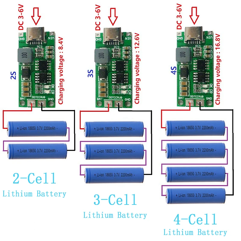

... as baterias. Você vai precisar de algo como isso:
Multi-Cell-Step-Up-Boost-Carregador-de-i
Um bms (clique).

Sim amigo. É o tal bms que mencionei lém cima, lembra? Ele tem a nobre missão de proteger a bateria e o dono dela.

eu poderia comprar um bms pronto tipo esse: ou teria que montar um
No caso das baterias de lítio, não vale a pena montar. É melhor comprar pronto mesmo.

20 minutos atrás, alexandre.mbm disse:
BMS é para balancear células associadas em série.
... além do que, [alguns tipos de] bms controlam a saída, vmin, vmáx de carga, descarrega se passou do máximo e alguns etc. Este daí é só pra carga e vmáx. Ele não desliga a descarga caso ela caia pra vmin. Talvez avise... não li o d.s.
