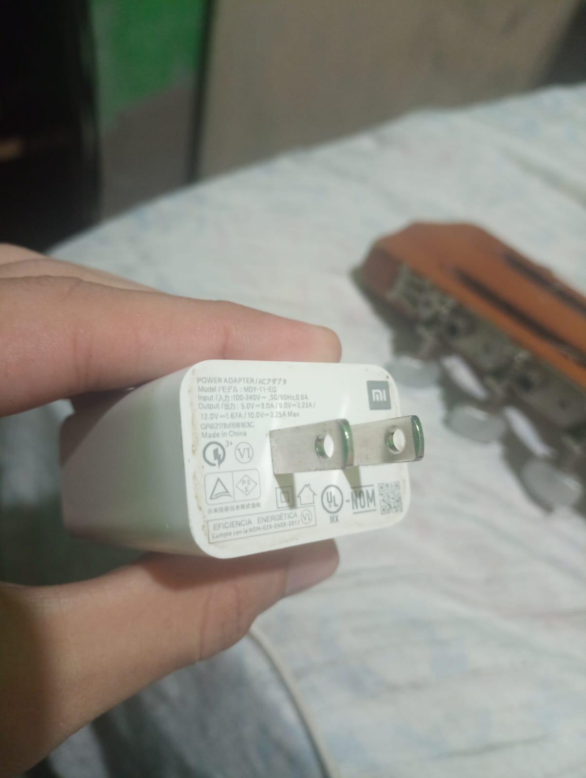

@lucas0usa_ Seu filtro de linha é um modelo com portas USB?  se for dependendo da marca tem um carregador xing ling ali que pode não ser la muito confiável.
Fora isso se for só conectar seu carregador original no filtro, não tem problema algum, os 10A do fusível típico de um filtro de linha aguentam uns 20 carregadores...
Sugiro carregar celular apenas com carregadores originais, não precisa ser original da marca do seu celular, pode ser original de outras marcas também, tipo Samsung, Motorola, Xiaomi, etc. Evite qualquer tipo de carregador de marcas desconhecidas ou sem marca nenhuma, eles podem danificar seu smartphone. Claro que nunca situações de emergência as vezes você não tem escolha, mas evita sempre que possível.

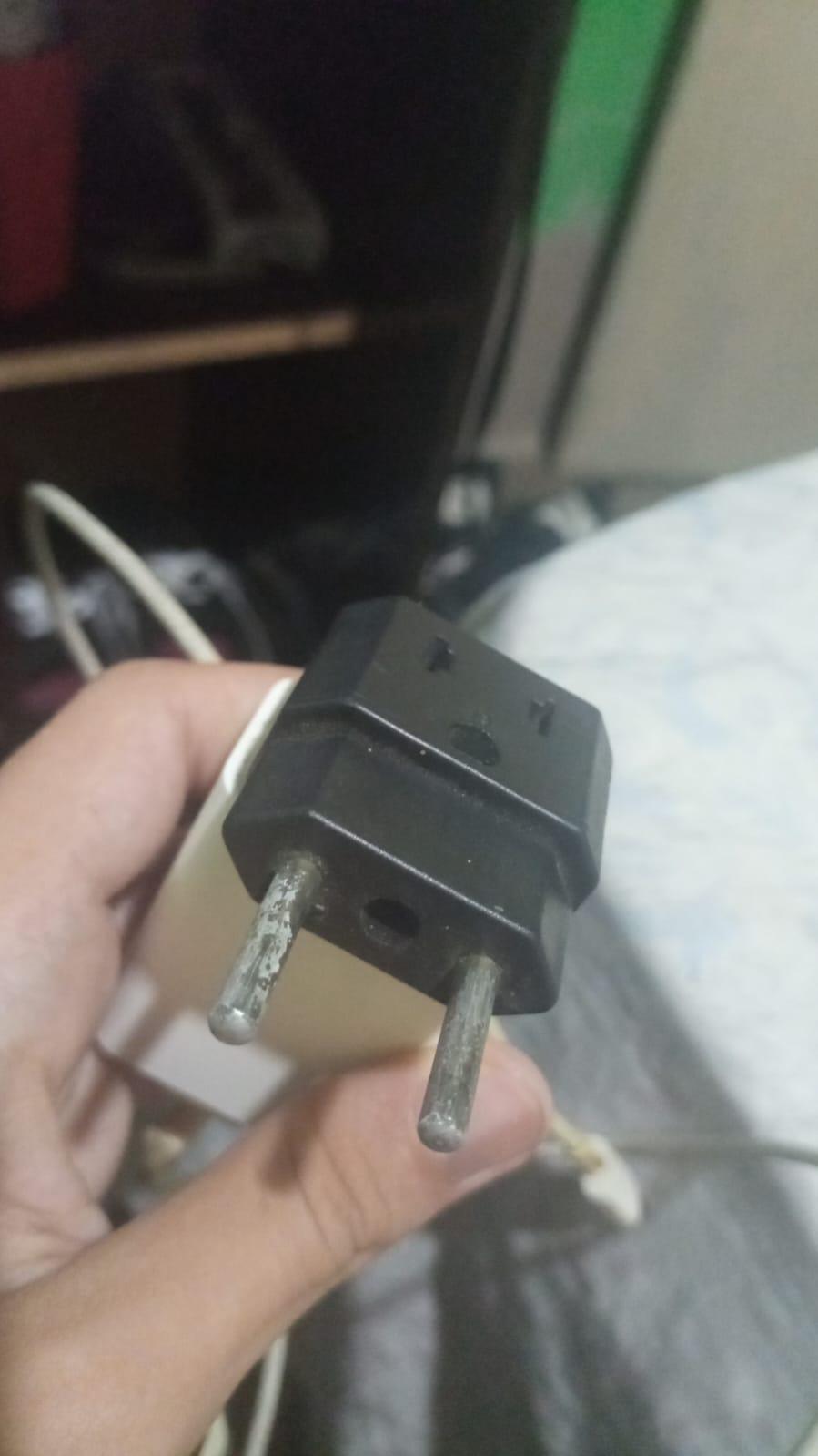

Pode sim, não tem problema nenhum. Mas recomendo jogar fora esse adaptador de tomada aí e trocar por um de marca decente como Daneva ou Pial, pois adaptadores de tomada sem marca não são confiáveis, podem dar mau contato e danificar o carregador e a bateria do celular no processo. E também é perigoso usar esses adaptadores sem marca com secadores de cabelo ou outras coisas que consomem mais energia, pois podem derreter e provocar incêndio.
