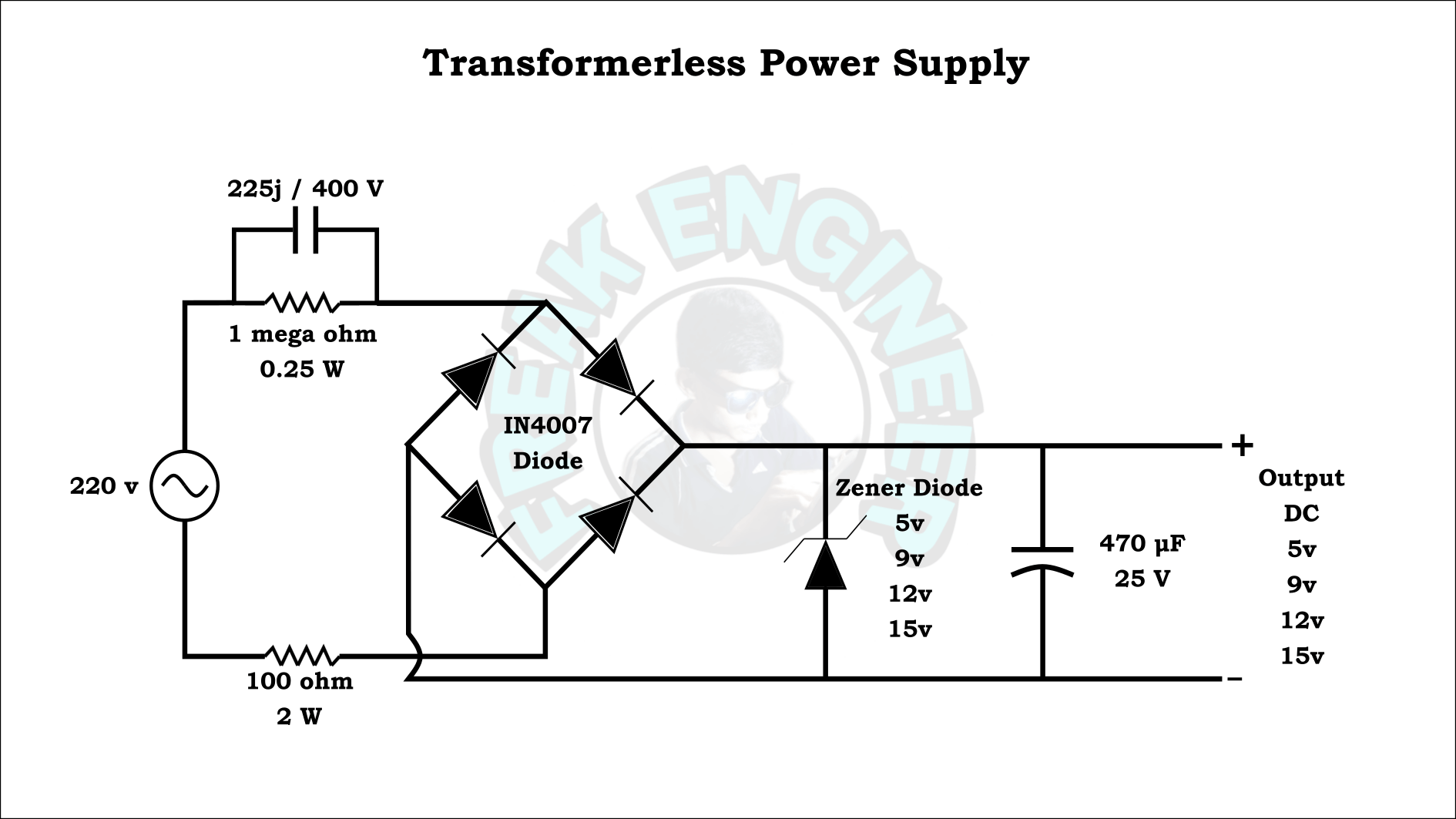

Alguém pode me dizer qual a função dos três diodos zener(13v) no esquema do inicio do post?
Se eu for usar o esquema abaixo,onde iria retirar a tensão para o piezo?
40 minutos atrás, vtrx disse:
Criar um zener de 39V, um valor que não se acha fácil pra comprar.
A ideia dele foi fazer uma fonte com duas tensões, de um lado dos diodos se tem 44V e do outro 5V.
Esse outro circuito é pra uma tensão só.
Com vários valores de tensão opcionais.

Neste mesmo esquema,sabe me dizer se o capacitor de 560nf,pode ter um valor menor,tipo o capacitor do outro esquema?
E no primeiro esquema,caso o capacitor de 560nf entre em curto,o fusível queima ou ele é utilizado para outra situação crítica?
A segunda fone parece melhor,mas não conseguiria adaptar a parte da alimentação de 39v para o piezo?

Sim pode. Quanto menor, "melhor" pro quesito segurança, consumo e etc. Teste a partir de 100nF pra ver.
Permita-me registrar que fonte não isolada como esta tem suas 'peculiaridades' inseguras. Opte por um carregador de celular que você tem um monte aí + 1 barato dc dc stepup (clique) p.ex.
E ndv a questão da tensão. Passou de 20v o apito é bem alto...
O capacitor é quem controla a corrente no circuito, ele age como um resistor.
Porém tem a ver com a tensão de entrada.
Por exemplo, para uma mesma capacidade de corrente, em 110V se usa um valor e se a rede for 220V metade do valor.
Existe uma matemática um pouco complicada pra determinar essas coisas.
No segundo esquema, o capacitor é um 225. Na verdade se lê 2,2uF um valor bem maior que a fonte do primeiro esquema.
É praticamente impossível um capacitor desse entrar em curto.
O fusível ali é um pouco inútil, protege a instalação elétrica do local. Porém o restante do circuito, tirando o capacitor é mais frágil do que ele.
22 horas atrás, vtrx disse:
Verdade. A segunda fonte é de onda completa, é melhor sim.
É fácil misturar ela com a outra.
Só colocar o que tem a partir do diodo 1N4007 na saída da outra.
Retira o zener que está sozinho.

poderia 'desenhar' esta ideia?

Fiz o circuito para teste e o resultado final foi péssimo.
Não vale a pena usar o circuito,grande e áudio baixo e a carga também,não ativa um micro rele se precisar.
A alternativa para deixar o circuito pequeno e não usar um TRAFO,pois os componentes não ficarão acessível ao toque,foi utilizar uma fonte sem trafo eficiente,usando o LNK306.
Usando este esquema pude alimentar um TDA7052 e um falante de 3w com volume muito alto,a ponto de ter a opção de diminuir o volume.
Muito interessante usar a linha LNK30X.
