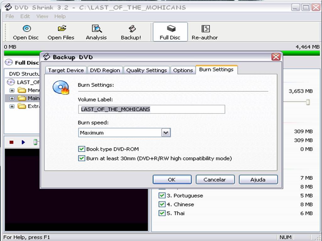

estou com o seguinte problema, minhas copias estão saindo perfeitas a do original, só q os dvds estão saindo com o nome de "NEW". Já mexi em td e não descobri onde coloco o nome do filme, show no dvd q está sendo gravado! alguem ai pode me ajudar a resolver esse problema?? só quero saber mesmo porque isso não está causando nenhum tipo de problema quando vou assistir algum DVD tanto no pc quanto nos aparelhos! Obrigado. :P:P
New ou Novo é o titulo adotado pelo Nero quando você não configura outro nome.
Não é recomendado que se faça a gravação direta através da interface Shrink/Nero.
Melhor dar uma olhada antes com Power DVD ou WinDVD como o vídeo ficou, verificando áudios, legendas e só depois com tudo OK gravar o DVD Backupeado.
Se optar por manter a gravação direta, para alterar o nome ao acionar Backup -> Aba Burn Settings -> Volume Label , aqui você coloca o nome
trocando o NEW pelo titulo que quiser.
Na mesma aba coloque a menor velocidade de gravação possivel, normalmente 2x ou 4x.
abraço
o nome do filme automaticamente vai pra lá... só q quando ele grava, ele sai com o nome de "NEW"... e outra, tentei gravar um DVD hoje pelo Nero, ele gravou mas não passa no dvd e nem no pc!! fica rodando, rodando e não lê... q q eu to fazendo de errado?? seguie a foto do Shrink na parte de gravação!
Abraços a todos
Já havia notado que o nome é assumido, experimentou alterar?
Gravação pelo Nero
Nero Express - > Arquivos de DVD Video -> Adicionar
Selecione a pasta Video-TS criada pelo DVD Shrink
Selecione todos os arquivos contidos na pasta VIDEO-TS -> Adicionar/ Concluido
Em nome do Disco altero o Nome NEW o Novo
