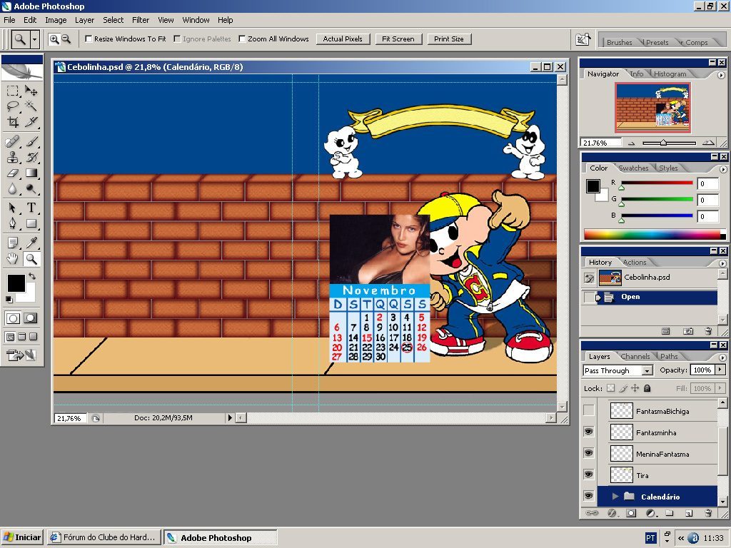

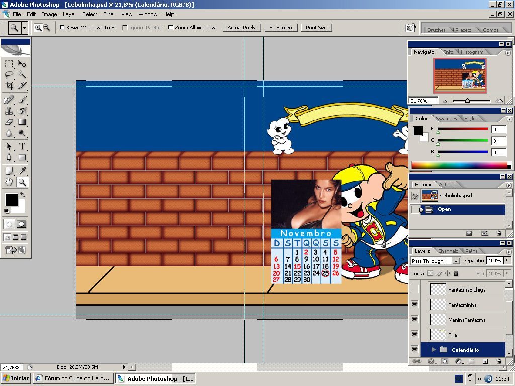

Se você colocou com as medidas que passei ta certo , agora fica assim porque você trabalha com seu documento maximizado no PS , eu não trabalho assim , agora você esta perguntando o que realmente?
O que você quer saber se está certo?
Assim que eu uso o PS
E você está usando assim..
Só essa a diferênça...
