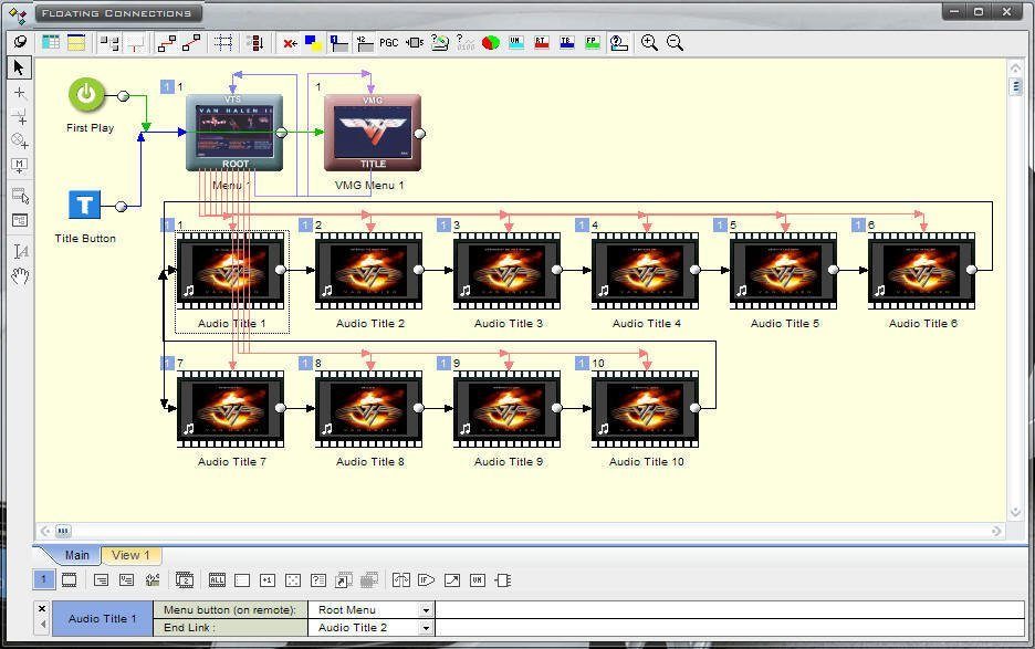

Este é o meu projeto de DVD só de áudio:
Tudo legal: menus, etc. Porém, quando uma música está chegando no finalzinho é cortada de forma brusca e passa imediatamente para a outra. Nunca dando para escutar a música até o fim. :angry:
Como cada música está com opção de dts ou dolby, pensei que poderia ser uma pequena diferença entre os dois tipos de arquivo, mas aí deixei só um tipo o formato dts e também não adiantou os cortes no finalzinho de cada música continuam. Já tentei fazer bridge entre cada música também não adiantou. Provavelmente alguma configuração que ignoro. :stupid:
Alguém poderia me ajudar? :help:
