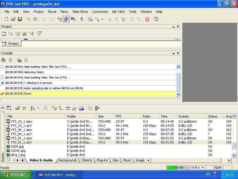

Colegas, estou com um problema ''estranho'' no DVDLab-Pro:
Já criei diversos dvds com este programa e nunca tive problema, até que;
no momento estou fazendo um dvd com diversos videos e de acordo com o programa, está tudo OK.
Na ora de compilar, o programa não compila nada, como na foto abaixo:
Ele termina de compilar bem no inicio; quando está trabalhando com o audio, eu achei que seria minhas musicas de fundo, então tirei, mas mesmo assim continuou com o problema.
As conversões que eu faço é sempre pelo WinAVI video converter e nunca me deu problema. (para as musicas de fundo, eu pego a musica que eu quero, vou no windows movie maker e crio um video; depois vou no winavi e converto para dvd, para os videos eu uso o video edit magic, converto para mpej e converto para dvd. Pode ser mais trabalhoso, mas assim tenho a garantia de todos os videos e musicas de fundo estarem iguais.)
O que será que pode ser, ou que eu estou fazendo de errado?
