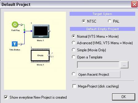

Primeira dúvida: Para o meu caso (1 menu geral + 2 menus com a lista de músicas de cada parte do show + 2 vídeos) escolho qual opção entre estas?? Normal ou Advanced??
Outra dúvida:
Preciso colocar cada vídeo em um VTS diferente???
O Menu com as músicas de cada parte devem ficar no VTS dos respectivos vídeos??

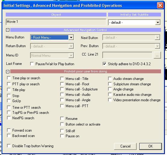

Na aba Connections, clique com o botão direito do mouse em cima do determinado filme, e vá em UOPs & Settings...
Verifique as opções de proibições.
valeu pela ajuda:rolleyes:
mas fui olhar la no UOPs & Settings e nenhuma ta marcada:
tenho q marcar (ou desmarcar) alguma coisa?
vou tenta compila aqui d novo.. depois falo se deu certo:goff:
