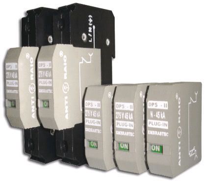

Quanto ao seus protetores, quando se adota para proteger uma casa inteira costuma-se usar DPS, como esse que mosto ai, do tamanhio de um disjuntor, colocado na caixa junto com esses..
Seu varistor de código 14D391K é de 250 Volts e não de 390 Volts... Veja que seu fusível seja coocado no fio fase e nunca no neutro..
